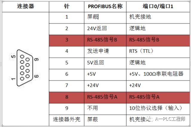

1)自由口通讯硬件
西门子S7 -200系列PLC的自由口是基于RS485的硬件,采用正负两根信号线作为传输线路。两线间的电压差为+2V~6V表示逻辑"1":两线间的电压差为-2V~-6V表示逻辑"0"。
西门子串口的插头是九针标准插头,其中各个针脚的定义在下表中得以体现,最重要的两根线是表中红线标出的3号脚和8号脚,也就是通常说的"3正8负",其中3对应信号B,8对应信号A,其它的引脚可以完成一些额外的功能,比如24V直流电的供应,5V直流电的供应以及发送请求等。但是对于最基本的串口通讯而言,3脚和8脚两根线就足够了,所以下面将着重介绍这两根线的逻辑。

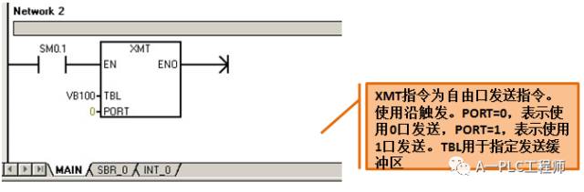

3)发送指令的使用
自由口的指令一共有两条,一条是发送指令,一条是接收指令。我们在谈及发送或接收的时候往往会对立地去看读或写两个概念,但是读与写,发送与接收并不是相同的概念,一般在谈及读或写的时候往往是基于一些相对高级的通讯,比如主从之间的通讯,主站可以对从站进行读或写的操作。相对于读和写的概念而言,发送和接收指令更为基本,例如A和B两个通讯对象,A发送一个报文给B,这是一个发送的过程,B接收到A发送给它的报文,这是接收的过程。而对于读和写则复杂的多,例如A作为主站想要读取B的数据内容,则需要A首先发一个读请求给B,B接收到了A发送过来的读请求之后作出判断,从而将A想要的数据由B再发送给A,由A接收到这个数据从而完成一次读的过程。所以相对读和写,发送和接收的过程要基本的多,而自由口通讯用到的指令就是发送和接收指令。
发送的指令叫做XMT指令(如上图),可以想见它的激活条件必须是一个沿触发,得到沿的时机即为发送指令,向外发送数据的时机。PORT代表的是哪个口向外发数据,CPU224 XP以上的S7-200系列PLC有两个通讯口,PORT=0的时候表示由0口向外发送数据,PORT=1的时候表示由1口向外发送数据。对于TBL而言,这是一个标示着发送数据的地址位,发送的数据格式如下表所示:
4)接收指令的使用
在TBL所指的数据区的第一个数据指的是待发送缓冲区的数据长度,从TBL+1开始则是被发送的数据,被发送数据的长度最多为255个。在上面的程序中,TBL=VB100,VB100当中存的就是待发送数据的数据长度,以字节为单位,例如如果VB100=5,则被发送的数据是VB101~VB105,VB100本身并不会被发送出去,它仅仅标示被发送数据的长度和位置

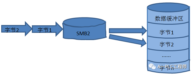

6)使用字符接收方式
除了使用RCV指令来进行接收以外,还可以使用字符接收方式来进行自由口的接收。在介绍这种接收方式之前首先来看与自由口通讯有关的中断事件,下图中列举出了6个中断事件,其中前三个是针对端口0,后三个是针对端口1,下面以端口0为例进行讲解:
对于端口0而言,首先来看中断号为9的中断事件叫做发送完成,它和XMT指令是对应的,XMT指令所激活的发送过程完成的时候会激活中断事件号为9的中断。中断号为23的中断事件叫做中断信息(数据帧)完成,它和RCV指令是对应的,使用RCV指令激活的接收过程完成之后会启动中断号为23号的中断事件。中断号为8的中断事件叫做接收单个字符完成,接收单个字符与23号中断事件不同,23号是接收整个数据帧也就是RCV指令会接收最大长度为255个字节的一组数据,一组数据全部接完后激活23号事件,而8号则不同,它是每接收一个字符就产生一次事件,因此可以用这种方式来使用字符进行接收。这里需要介绍SMB2和SMB3两个控制字,这两个控制字是端口0和端口1所共用的,当字符的接收来自端口0时,执行与事件(中断事件8)相连的中断服务程序,其中SMB2中存储从端口0接收到的字符,SMB3中存储该字符的校验状态。对于端口1而言,当字符的接收来自端口1时,执行与事件(中断事件25)相连的中断服务程序,SMB2中存储从端口1接收到的字符,SMB3中存储该字符的校验状态。
接收的过程如上图所示,从图的左侧来了一个字符将会送到SMB2当中,然后通过用户程序在8号中断事件当中把SMB2的值传送给数据缓冲区中的第一个字节,接下来第二个字节先送到SMB2中,再由SMB2送给第二个字节,以此类推,第n个字节也会相应地进到数据缓冲区中的第n个字节。数据缓冲区字节的起始地址是如何定义以及这些字节如何能够一一对应?使用字符接收方式的过程中已经不需要RCV指令,而是人为地在中断号为8号或者25号的中断事件中编写程序,人为地把SMB2一个一个赋给地址区间,不一定必须是连续的,主要看用户编写习惯。
