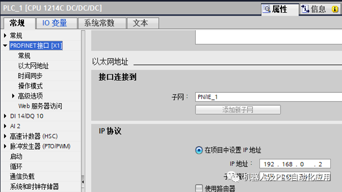

4. 组态PROFINET通讯接口
在CPU的属性窗口中,“属性” > “常规”>“PROFINET接口[X1]”>“以太网地址”下,点击添加新子网,分配PLC_1 CPU IP地址:192.168.0.2,子网掩码:255.255.255.0。
图4. 组态PROFINET接口
5. 编译CPU的硬件组态并下载 。

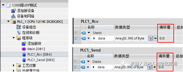

3. 建立通讯用DB
在项目树下添加新块,分别命名为PLC1_Rcv,PLC1_Send。
在 DB 块中建立用于接收及发的数据数组(本例中建立100个byte)。
建立完成 DB 后,右键点击 DB 块,在打开的快捷菜单中打开 DB 的属性,去除 DB 的“优化的块访问属性”,见图6。
图5. 建立通讯用DB块
图6. 去除DB块的优化属性

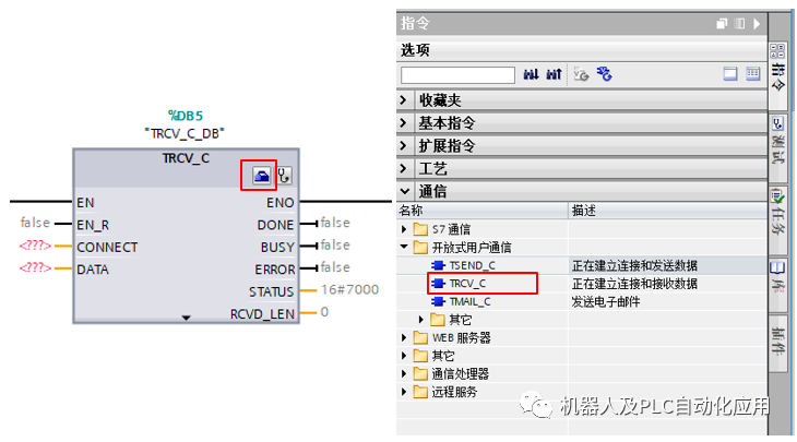

5. 配置 TRCV_C 指令
从指令表(图10)加入指令块 TRCV_C 到主程序中
图10. 加入 TRCV_C 功能块
点击指令块上的开始组态按钮,打开“连接参数”组态窗口,并选择图8中组态好的参数块。
图11. 组态连接参数
配置TRCV_C指令管脚
图12. TRCV_C 功能块

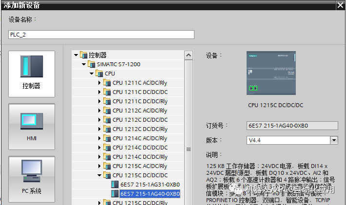

2. 组态CPU的硬件配置
1. 打开 STEP7 v16 软件并新建项目
在 STEP7 v16的 “Portal 视图” 中创建一个新项目。
2. 添加硬件并命名PLC
在“项目树” 下双击 “添加新设备”,在对话框中选择所使用的S7-1200 CPU添加到机架上,命名为PLC_2。
图15. 添加CPU

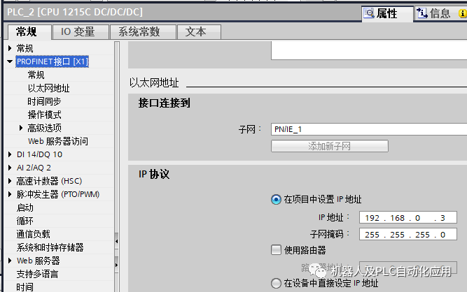

4. 组态PROFINET通讯接口
在CPU的属性窗口中,“属性” > “常规”>“PROFINET接口[X1]”>“以太网地址”下,点击添加新子网,分配PLC_2 CPU IP地址:192.168.0.3,子网掩码:255.255.255.0。
图17. 组态PROFINET接口
5. 编译CPU的硬件组态并下载 。
