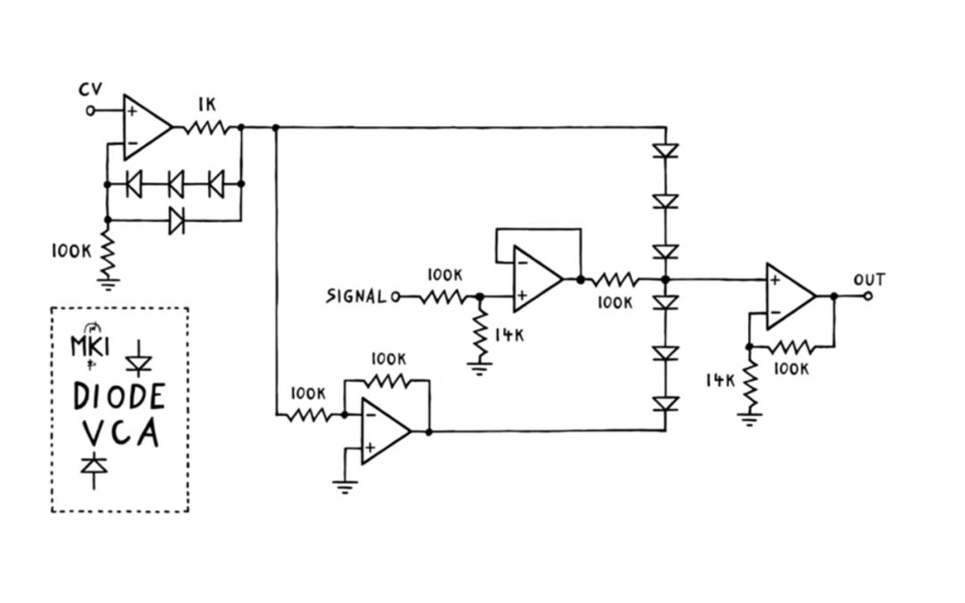

2、音量控制电路
实现音量控制电路的一种方法为VCA控制电路, 即电压控制放大倍数电路。 这里给出了利用二极管实现的VCA的电路。 电路核心功能是由这六个串联的二极管 以及输入100k欧姆电阻完成的。 根据电路设计,施加在串联二极管上下两端的电压极性相反,幅度相等。 输入信号通过100k电阻输入到二极管中间, 如果它的幅值没有超过二极管上下两端控制的导通电压, 输出信号与输入信号相等。 如果二极管上下偏置电压使得二极管导通,那么它的中间节点的电压就维持在0V附近, 输出信号的幅值就变为0V。 这是因为通过100k欧姆信号电流非常微弱,远小于流过二极管的电流。所以输出信号就由二极管中点电压决定。因此越多的电流流过二极管,输出信号的幅度就越小。
▲ 图1.4.1 音量控制电路
电路中由四个运放组成的外围电路是来支持二极管电路功能的。 首先输入信号经过电阻分压,幅度降低到串联二极管导通电压范围之内。经过运放跟随接到串联二极管中点。 电压跟随可以将分压电路与后级电路隔离。 最上面运放是将控制电压信号进行跟随,避免电路对前一级电路影响。下面运放是反相电路,产生二极管下面对称偏置电压信号。 上面运放输出的1k欧姆电阻是限制流过二极管电流。 最右边运放是对二极管中点信号进行放大,补偿前面分压电阻对信号的衰减, 使得信号的输出幅值与输入相同。 这里设计信号衰减和放大的倍数为8,可以使得中间信号幅度不要过低,否则会降低电路的信噪比。 中间选择六个二极管串联,也是保证信号不失真的动态范围, 避免过小受到噪声影响。 通过控制CV输入电压,可以控制输出信号的幅度。
下面通过在面包板上搭建的电路测试一下VCA的功能。 改变控制电压,从0V增加到3V,可以看到输出信号的幅值逐步降低到0。
▲ 图1.4.2 VCA电路的测试效果

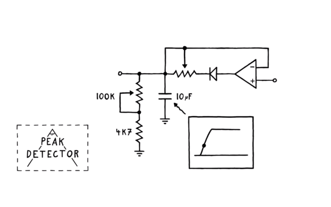

3、信号幅度检测电路
下面讨论一下信号幅度检测电路。它输出反映信号外包络线的幅值信号。 对于一个声音信号, 似乎它的上下幅度比较容易确定。 信号中心为0V,信号在0V上下波动。 如果确定任意时刻的幅度, 似乎只要将信号最大值求出即可。 但是如何将信号沿是时间轴拉宽,可以看到信号出现上下剧烈的波动。 因此为了需要获得信号的峰值,需要使用二极管峰值检波电路。 二极管峰值检波电路原理很简单,当输入信号超过二极管导通电压时, 输出信号便会给滤波电容充电,直到与输入信号峰值相同。 当输入信号降低, 二极管截止。电容上的电压便会通过电阻放电,进而输出电压也降低了。 二极管峰值检波电路输出信号就会随着输入信号的幅度变化而变化。
▲ 图1.5.1 峰值检波电路
检波电路中电阻和电容的乘积,是电路的时间常数。经过实验测试,时间常数选择100ms比较符合音乐信号幅度检测。这里给出了电路中的RC取值。 通过面包板上搭建电路进行测试。示波器上黄色信号为输入信号, 蓝色信号是输入信号幅值信号。 可以看出电路的输出信号与期望值还是有很大的差异。 对于小的信号,电路输出为0。这主要是受到二极管导通电压的影响。 对于二极管检波电路来说,输入电压小于0.3V时,它的输出为0。 使用运放与二极管组成一个理想检波电路,便可以解决这个问题。
▲ 图1.5.2 普通二极管检波电路输出信号
这里展示了利用理想二极管检波电路给出的结果。可以看到小信号对应的幅值非常不错了。 对于幅度检波电路先介绍到这里。

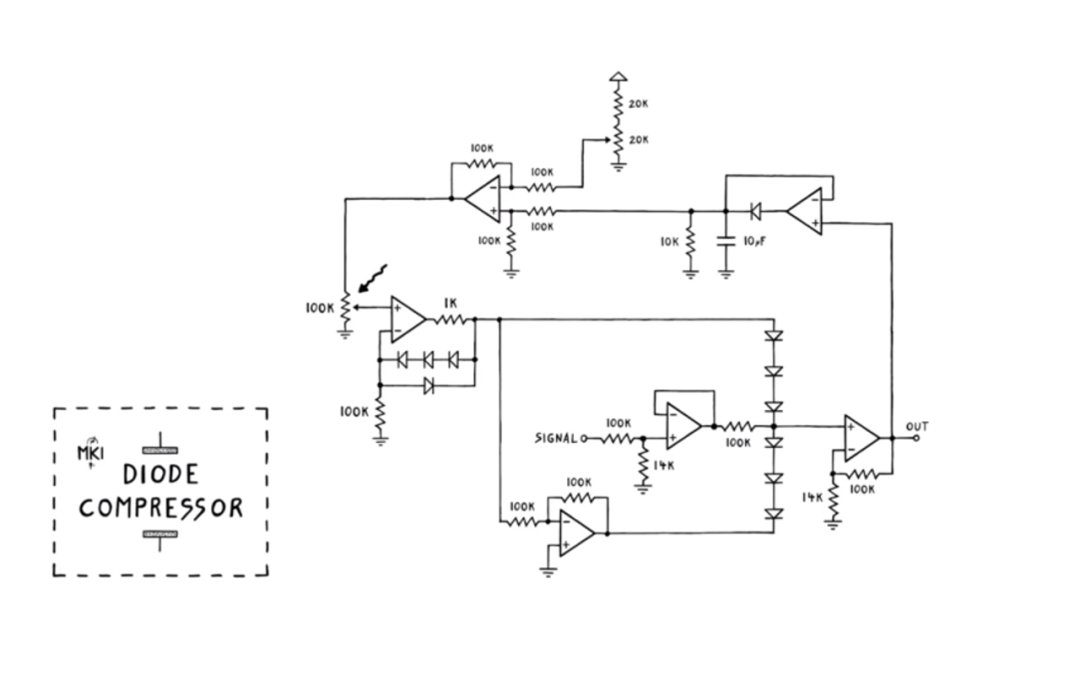

5、完整电路
下面将三个电路按照电路框图连接起来,就形成了最终的电路。 这里给出了信号压缩电路的完整电路图。
▲ 图1.3.9 完整的信号压缩电路图
如果输入信号的幅度不超过阈值电压,那么串联二极管基本上就截止, 输出信号幅度基本上没有改变。 这是整个电路测试结果。蓝色信号为输入阈值电压。随着它降低,输出信号的幅值也降低。 可以看到信号的输出峰值和阈值之间存在一个恒定的差值。 这个恒定的差值还是来自于二极管导通电压的影响。只有当输入电压和阈值电压的差值超过了二极管的导通电压,输出电压才能够最终稳定在 一个固定的值。
▲ 图1.3.10 电路测试结果
为了解决这个问题,可以借鉴峰值检波电路中理想检波器的方案。 在控制电压跟随器电路中,将三个相同的二极管串联施加在反馈电路中。 这样就可以在输入电压刚刚超过0V时,输出电压就可以让三个二极管导通了,从而克服了二极管导通电压所带来的影响。 使用三个而不是六个二极管,是因为下面的运放反相放大器还提供了相同负电压施加在串联二极管下端。
▲ 图1.3.11 音量控制电路的改进
为了避免输入电压小于零时造成跟随放大器输出饱和负电压, 对三个二极管反向并联一个二极管,可以使得控制电压不小于-0.7V。 测试改进后的电路,可以看到输出信号峰值与设定阈值电压基本上相同了。
▲ 图1.3.12 电路改进后的输出信号
