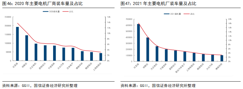

数据对比:比亚迪/特斯拉市占率领先,大洋电机/巨一科技财务指标较优 根据高工锂电的数据,在国内主要电机厂商中,2020全年前两名的厂商(比亚迪/特斯拉)市场份额合计达到了26%,前五名的厂商合计市场份额达到了48%,前十名的厂商合计市场份额达到了71%。2021全年,前两名的厂商(比亚迪/特斯拉)合计市场份额达到了30%,前五名的厂商合计市场份额达到了48%,前十名的厂商合计市场分额达到了67%。
根据高工锂电的数据,在主要电机厂家中,2020年排名前五的厂家分别是比亚迪/特斯拉/方正电机/蔚然动力/宁波双林,装机量分别为19/15/10/9/9万台,占比分别为15%/11%/8%/7%/7%。2021年,国内装机量排名前五的企业分别是比亚迪/特斯拉/方正电机/宁波双林/蔚然动力,装机量分别为62/40/25/20/18万台,占比分别为18%/12%/7%/6%/5%。高工锂电统计的主要新能源驱动电机生产商的合计装车量从2020年的141万台增长至2021年的343万台,市场规模处于高速成长阶段。
