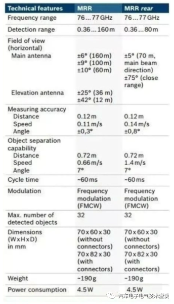

1)毫米波雷达
毫米波雷达是利用目标对电磁波反射来发现目标,并测定其位置的。毫米波雷达频率高,波长短。这样,一方面可以缩小从天线辐射的电磁波射束角幅度/尺寸,从而减少由于不必要的反射所引起的误动作和干扰;另一方面由于多普勒频移大,相对速度的测量精度会较高。有中距雷达(MRR)和长矩雷达(LRR)。
中距雷达(MRR):探测距离为160m,水平视场探测角度近距离±42°,远距离±6°。
长距雷达(LRR):探测距离为250m,水平视场探测角度近距离±20°,远距离±6°。
ACC一般使用的是77GHz的长距离雷达,距离可达100-200米。

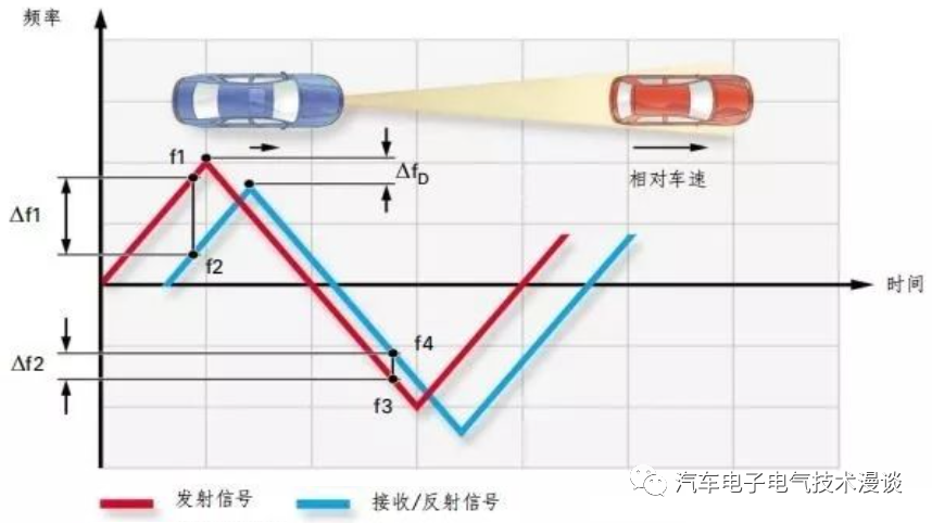

由于车用雷达传感器发射无线电波,因此需要符合使用国家的相应无线电波段管控规定。因此一般车用雷达会考虑通用性选择国际通行的无线电频率。比如常用的24GHz和77GHz频率,目前大多数的ACC系统都采用77GHz毫米波雷达,其中又以调频连续波技术(FMCW)应用最为广泛,为了更好的测距和测速,雷达传感器需要在一定频率范围内进行可控的频率扫描,这种雷达传感器称为调频连续波FMCW雷达传感器。以77GHz雷达为例,一般扫描频率范围为76.5GHz到76.7GHz。
两车相随时,如果能够测量出毫米波从本车发射到目标车返回的时间,就可以计算出两车相隔的距离和相对速度。现在一般的方法不是去直接测量之后滞后时间,而是采用频率测量的方法。
↑调频连续波FMCW雷达传感器
FMCW雷达系统能同时探测出目标相对于车辆的距离和速度。若安装适当数量的天线,它们还能计算出目标与车辆的纵轴夹角。由于毫米波雷达的天线很小,所以可以安装于车身的任何位置。当然一般是被隐蔽地安装于汽车前端。
在汽车上应用毫米波雷达测距,有以下特点:首先,其探测性能稳定,不易受目标表面形状和颜色的影响。其次,具有良好的环境适应性能,由雨,雪,雾等造成的干扰比较小。
车用雷达传感器工作原理就是蝙蝠测距用的回波时间(TIme of Flight,缩写为TOF)测量方法。
↑FMCW雷达传感器测距原理
但要知道无线电传播速度等同于光速,也就是是每秒30万公里。要测量150米处的目标,总传输时间只有1微秒。要如此精确的测量时间成为雷达传感器以及自适应巡航系统最大的挑战。直接测量往返时间十分复杂,因此调频连续波FMCW的测量方法被引入进来,对往返时间进行测量,将其作为持续发射并即时变频的高频振荡电波来使用。变频(调制)为200兆赫/毫秒,以一个76.5Giga赫兹的输送信号作为“输送载体”,通过这种方法可绕过复杂且浪费的往返时间直接测量,取而代之以通过处理简单易得得发射和接收(反射)信号间得差值来获得所需要的信息。通过单位时间固定频率范围进行扫描,就可以通过测量发射频率和接收频率的频率差算出精确的传输时间,也就是完成了时间差和频率差的转换。而通过微波芯片和FFT傅里叶变换的信号处理,频率差相对容易精确计算。
发射信号与接收(反射)信号间的频率差值直接取决于和目标之间的距离。
反射波与发射波的形状相同,只是在时间上有一个延迟∆t,∆t与目标距离R的关系可以表示为
式中,R为本车至目标车的距离;c为光速,c=300000km/s。
T为频率的周期,∆F是调频的带宽,发射信号与反射信号的频率差为IF。从图中可以看出如下关系:
再将∆t带入式中可以得到
当目标车以相对速度V运动时,由于多普勒频移的原理,雷达接收的发射波会产生频移
f0为发射波的中心频率。三角波的升升沿河都会移动fd,用公式表示如下:
如果考虑到车速大大低于光速,因此目标车移动的相对速度为:
↑FMCW雷达传感器测速原理
平常在路上碰到救护车,就会发现救护车接近时警报声比较尖锐,离开时警报声比较低沉。这就是多普勒效应,相对速度会影响运动物体的频率变化。将调频连续波测量方法进行改进,在频率上升和频率下降过程中各测量一次频率差。这样就可以计算出多普勒效应造成的频率差从而算出前车速度,进而同时得到前车距离。
