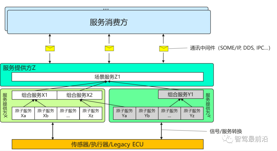

随着企业向软件定义汽车开发方法的转变,软件架构也需要同步进行升级,引入面向服务的架构(Service-Oriented Architecture,简称 SOA)方法论。汽车 SOA 是对整车智能化的底层能力进行组织。将车端的硬件能力和各种功能服务化,这些服务根据 SOA 标准进行接口设计,基于 SOA 标准协议进行通信。这样,各服务组件之间就可以相互访问,从而扩展了服务的组合形式。
图1 SOA 服务化架构示意图 SOA 的引入使汽车传统封闭、固化的软件系统逐渐成为具备开放性、重用性的软件生态。在新一轮的软件架构升级中,基于分层解耦的 SOA 服务化架构,利用设备抽象和原子服务实现硬件能力的充分服务化,具体对象包括控制器周边的传感器、执行器、传统总线通信,以及控制器自身的诊断、存储设备。同时,基于“逻辑语义转换”的设计思想,完成接口标准化,实现不同平台、不同车型的接口重用性目标。
图2 SOA 架构下的基础服务举例
随着基础架构及开发方式的变化,“软件定义汽车”会颠覆整个汽车开发流程,基于SOA 的软件架构方案为智能汽车系统提供了重要的服务抽象。严谨的封装和分层结构支持使用敏捷开发方法和针对接口进行测试,并降低了系统的复杂性,将大大简化软件组件在车辆更新换代时的重用。
图3 软件分层架构示意图 架构标准化: 分层架构,在原有的整车架构中,引入原子服务层和设备抽象层。
设备抽象层负责封装底层的硬件差异,并把硬件层的特性以服务的方式提供接口,供原子服务层进行调用,硬件的调整不应导致系统软件对外提供的接口发生变化,使得应用逻辑摆脱底层硬件平台的束缚;
原子服务层作为中间层,与平台解耦,对上承接应用服务的调用,对下进行设备抽象的访问,体现车型差异,并配置化适配,使能上层应用跨车型复用;
应用/组合层服务主要负责用户需求逻辑的实现,通过调用原子服务层提供的接口,组合出千变万化的场景化应用。

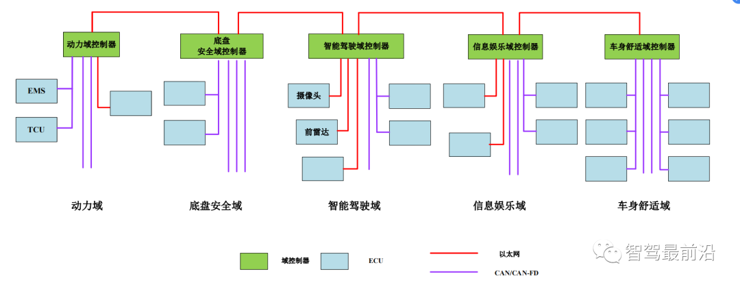

在分布式电子电气架构中,首先将汽车功能划分为不同的模块,如动力控制、底盘控制、主动安全、被动安全、智能驾驶、信息娱乐和车身等。然后再将每个模块的功能再进一步细分,例如车身功能又细分为车灯控制、车门控制、座椅控制等功能。不同的电控功能采用独立电控单元(ECU)实现,不同 ECU 之间通过 CAN/CAN FD 进行通信。 因为每个 ECU 由不同的供应商开发,有着不同的嵌入式软件和底层代码,所以分布式电子电气架构在整车层面造成大量的冗余和 BOM 成本。另外,因为车内软件都分布于各 ECU 上,且 ECU 都由各供应商独立完成,其软硬件是紧密耦合的,整车厂并没有权限去维护和更新 ECU 上的软件。
快速满足用户需求是整车厂抢占市场份额的关键,而分布式电子电气架构严重制约整车厂响应市场需求的速度。假设某车型中设计完成后,用户提出增加驾驶员位置记忆功能,即驾驶员将车辆的座椅、方向盘、外后视镜等相关系统调整到舒适的位置后,可以将其设置为记忆位置,方便后续快速调整。需要对车门控制器、座椅控制器、方向盘控制器、网关等多个部件进行软件变更,只有当各个零部件供应商完成变更,并且整车厂完成集成测试和整车测试后,才能够将新功能投放市场,这将造成开发和变更周期长、成本高等问题。 为此,各整车厂早已开始储备新型电子电气架构方案,以促进软件定义汽车的快速实现。新型电子电气架构的显著特征是功能(软件)集中化、硬件标准化。通过中央计算平台/域控制器对控制功能进行统一管理,从而降低硬件冗余和 BOM 成本,减少整车厂对众多供应商的依赖。根据功能集中程度不同,新型电子电气架构主要分为三种类型。 第一种:域集中式电子电气架构 在域集中式电子电气架构中,将整车电子电气控制功能划分为 N 个功能域,每个功能域设计一个域控制器,其余控制器均为域内控制器,各域内控制器一般为智能传感器、执行器和传统控制器。 域集中式电子电气架构示意图如下图所示,示例中将整车电子电气控制功能划分为五大功能域:动力域、底盘安全域、智能驾驶域、信息娱乐域和车身舒适域。
图7 域集中式电子电气架构示意图

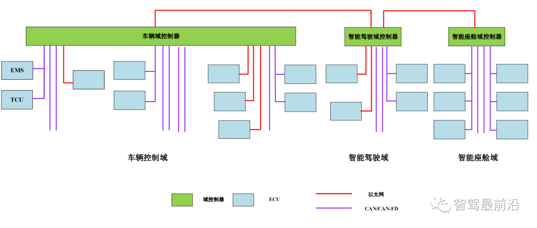

第二种:跨域集中式电子电气架构 在域集中式电子电气架构中,域控制器只负责一个域的功能集中控制;而在跨域集中式电子电气架构中,有些域控制器负责两个或两个以上域的功能集中控制,进一步提升了系统功能集成度。比较常见的跨域集中式电子电气架构是三域架构,跨域集中式电子电气架构的示意图如下图所示。
图8 跨域集中式电子电气架构示意图
三域架构分别为车辆控制域、智能驾驶域和智能座舱域,将原来的动力域、底盘安全域和车身舒适域整合为车辆控制域,智能驾驶域和智能座舱域专注实现汽车智能化和网联化。 三域架构有 3 个域控制器: 车辆域控制器负责整车控制,对实时性和安全性要求高; 智能驾驶域控制器负责自动驾驶相关感知、规划、决策相关功能实现; 智能座舱域控制器负责 HMI 交互和座舱相关功能实现。 第三种:区域接入+中央集中式电子电气架构 中央集中式电子电气架构不再按照功能去部署车内的电子电气系统,而将整车所有功能域的控制逻辑均集中于中央计算平台,进一步提升了系统功能集成度。原有分布式和域集中式架构中的 ECU 的控制/计算功能被中央计算平台收编,转变为更加简单的传感器或执行器。 为了减少线束长度,简化通信,就近接入和供电,在中央集中式架构下可以按照物理位置划分区域并在区域内部署区域控制器,形成中央计算平台和多个区域控制器的架构,中央集中式电子电气架构的示意图如下图所示。
