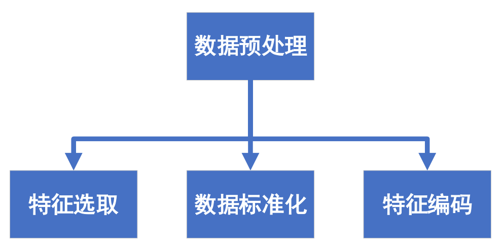

2.1 数据预处理
机器学习算法模型的质量很大程度取决于数据的质量。原始数据往往不利于模型的训练,因此需要进行数据预处理以提高数据的质量,使其更好地适用模型。数据预处理过程一般包括特征选取、数据标准化及特征编码,如图3所示。在实际车载异常检测应用中,最终选用的数据预处理方法通常会根据智能算法的不同而有所差异。
图3 数据处理过程
2.2 特征选取
CAN报文的特征及描述如表1所示。记录每一条数据的时间标识TIme,每一条报文的序号为CAN ID,相同CAN ID报文出现的时间间隔为period。Payload部分通常将十六进制的信息转换为十进制,根据CAN报文的特点,将payload划分为8个特征位(byte0,byte1, byte2, byte3, byte4, byte5, byte6, byte7),它们全部分布在0~255之间。 一般输入数据格式为Dataframe格式,对应的特征是Dataframe的列名称。在进行不同算法的训练时,选取包含指定特征值(某些列)的Dataframe进行后续数据标准化的操作。

2.3 数据标准化
车载网络报文的数据信号(数据payload部分)具有不同的量纲和取值范围,通过标准化,在不改变样本数据分布的同时,使得这些数值信号能够进行比较。对于利用梯度下降的模型,数值型数据进行标准化可以削弱不同特征对模型的影响差异,使得梯度下降能更快地找到最优解,同时结果更可靠。对于决策树这类不通过梯度下降而利用信息增益比的算法,则不需要进行数据标准化,整体流程如图4所示。
标准化对样本的payload特征分别进行计算使其满足正态分布,Z=  (x- μ)/σ。一般情况下,标准化与数据分布相关,具有更强的统计意义,在车载入侵检测数据的处理上更加通用合适。对于需要数据标准化的算法,使用Scikit-learn中preprocessing.StandardScaler(df)函数,df为需要标准化的数据(只含有payload部分的Dataframe),得到标准化后的数据特征编码或直接进行训练。
图4 数据标准化流程
2.4 特征编码
车载网络报文中,数据场以外还存在一部分报文内容,如CAN ID。对于很多机器学习算法,分类器往往默认数据是连续的,并且是有序的,因此需要对此类特征进行编码。对于维度较低的特征可以直接使用独热编码。对于维度较高的特征,可以使用二进制编码。 独热编码是用等同于状态数量的维度进行编码,每种状态下的独热编码只有其中一位为1,其余均为0。编码后的特征互斥,每次只有一个激活,有利于模型处理数据。 输入数据集,如CAN ID经过one_hot(df)函数,将输入数据进行one-hot编码。一个CAN ID将变为16*3的向量,如图5所示。该向量将作为训练模型的输入,进行后续的模型训练工作。
图5 CAN ID 特征编码[1]
