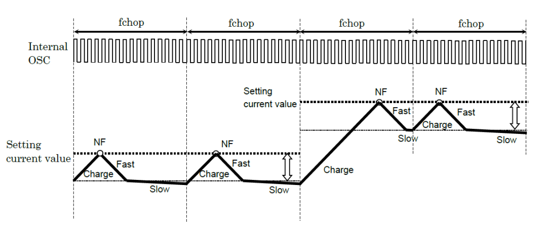

步进电机的电流的设定需要根据负载的需求的进行确定, 负载越大需要的驱动电流越大 ,但是开环控制的步进电机无法感知负载的大小,往往造成了开环驱动的效率不高。电流细分需要对电流进行精确的控制,需要形成受控电流的闭环,也即是 电流输出为恒流特性 ;另一方面,由于步进电机中的磁阻变化的非线性,需要时刻监控输出电流的大小防止由于铁芯饱和导致电流的失控。如下图3.3,为步进电机驱动芯片TB67S109AFNG对电流控制的波形原理图。Fchop为内部开关周期,通过内部时钟(Internal OSC)分频得到。
具体的恒流控制步骤如下:
  1. H桥导通,电流迅速上升至NF,电流上升的斜率为VDC/Ls
  2. 到达设定的电流点NF,关断H桥,电流通过续流二极管进行续流,下降的斜率为-VDC/Ls(Fast变化)
  3. 当电流到达设定点下线值,控制H桥进行电感线圈短路(一般为下桥),保持电流不变(Slow变化)
  4. 当电流的设定点发生变化,H桥通过相同的控制策略控制电流在最新的电流设定点保持恒定
如图 3.4所示,是步进电机的实测波形,如果细分的精度较低可以看出明显的 阶梯状电流波形 ,。如果细分的程度很高,那么电流就越接近于正弦电流,如图3.5所示。
图3.3 TB67S109AFNG电流控制
