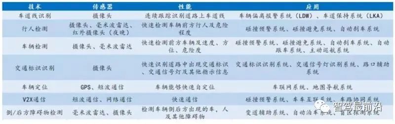

ADAS 融合多种传感器,带动传感器市场发展。随着未来智能汽车比重的提升,ADAS市场将加速成长。根据高盛全球投资研究部门研究,当前全球 ADAS 渗透率普遍不高,欧美日渗透率只有 8%-12%。根据盖世汽车研究院测算,我国 ADAS 的渗透率在 2%-5%左右;从生命周期上判断,ADAS 已经实现从导入期到成长期的跨越。总体来看,智能驾驶、无人驾驶浪潮下,汽车电子化、智能化水平不断提升,ADAS 具有很大的成长空间。环境感知作为 ADAS 的硬件基础,传感器的应用必不可少,ADAS 渗透率的提升将带动车载传感器需求量的大幅增加,未来传感器的市场规模将会进一步扩大。
ADAS 融合多种传感器 环境感知传感器是汽车的眼睛,毫米波雷达综合优势突出。智能化时代背景下,环境感知显得尤为重要,不同传感器的原理和功能各不相同,在不同的场景里发挥各自的优势,难以相互替代。毫米波雷达综合优势突出,有望率先成为 ADAS 系统主力传感器。
各种传感器优劣势比较
毫米波雷达综合优势突出 单种传感器特性突出,均不能形成完全信息覆盖,多传感器融合是未来发展必然趋势。并且为Level3-Level5 级自动驾驶方案的实现提供了必要的技术储备。目前自动驾驶环境感知的技术路线主要有两种:一种是以特斯拉为代表的视觉主导的多传感器融合方案,另一种是以低成本激光雷达为主导,典型代表如谷歌Waymo。国外主流车企如特斯拉、奥迪、通用等均发布了其自动驾驶汽车多传感器规划。多传感器融合对于保证车辆对周边环境的全局定位和理解是至关重要的。 总的来说,ADAS 采用的传感器主要有摄像头、雷达、激光和超声波等,可以探测光、热、压力或其它用于监测汽车状态的变量, 通常位于车辆的前后保险杠、侧视镜、驾驶杆内部或者挡风玻璃上。ADAS内每一类子系统在运作时,都离不开信息的搜集、处理与判断,以及判断完毕后系统给予车体指令,使汽车进行不同动作等各阶段。在这样的流程中,雷达和摄影机等传感器,以及MCU或影像处理IC等处理器,就成了最主要的使用元件。在通往L5级别自动驾驶的道路上,ADAS系统的成熟与完善是基本保障。
