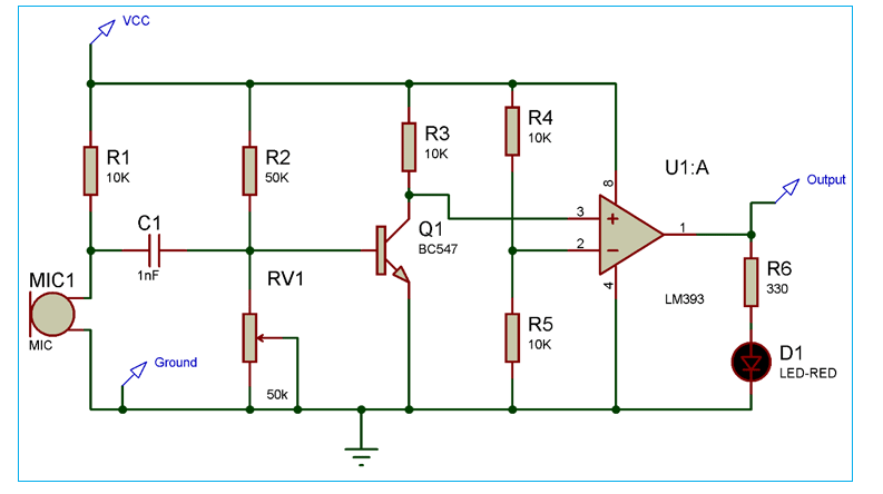

声音传感器的工作
声音传感器模块是一个简单的基于驻极体麦克风的电子板,用于从环境中感知外部声音。它基于LM393功率放大器和驻极体麦克风,可用于检测是否有超出设定阈值限制的声音。模块输出是一个数字信号,表示声音大于或小于阈值。
电位器可用于调节传感器模块的灵敏度。当声源低于/高于电位器设置的阈值时,模块输出为 HIGH/LOW。同样的声音传感器模块也可以用于测量分贝的声级。
声音传感器电路图
众所周知,在声音传感器模块中,基本的输入设备是麦克风,它将声音信号转换为电信号。但是由于声音传感器的电信号输出幅度很小,很难分析,所以我们使用了一个NPN 晶体管放大器电路,将其放大并将输出信号馈送到 Op- 的非反相输入端。放大器。这里 LM393 OPAMP 用作比较器,用于比较来自麦克风的电信号和来自分压器电路的参考信号。如果输入信号大于参考信号,则 OPAMP 的输出将为高电平,反之亦然。

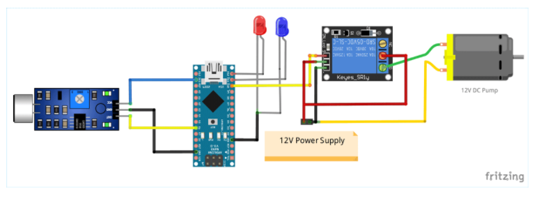

音乐喷泉电路图
如上述音乐喷泉电路图所示,声音传感器由 Arduino Nano 的 3.3V 电源供电,声音传感器模块的输出引脚连接到 Nano 的模拟输入引脚(A6)。您可以使用任何模拟引脚,但请确保在程序中进行更改。如图所示,继电器模块和直流泵由外部 12VDC 电源供电。继电器模块的输入信号连接到 Nano 的数字输出引脚 D10。为了照明效果,我选择了两种不同颜色的 LED,并将它们连接到 Nano 的两个数字输出引脚(D12、D11)。
在这里,泵的连接方式是,当继电器模块的输入端收到一个高脉冲时,继电器的 COM 触点连接到 NO 触点,电流得到一个闭路路径流过泵到激活水流。否则泵将保持关闭状态。高/低脉冲由 Arduino Nano 生成,具体取决于声音输入。
