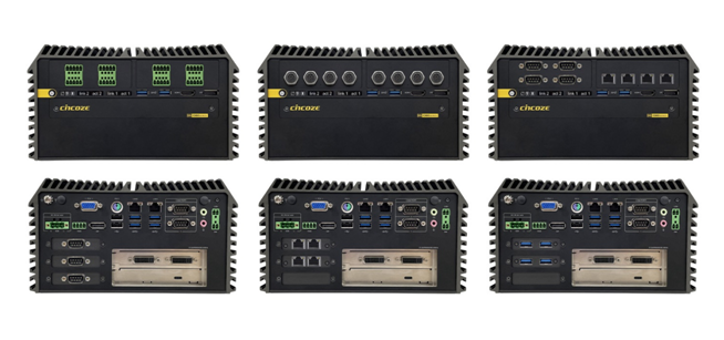

2021年6月10日,强固型嵌入式电脑品牌 ─ Cincoze发表2021年新推出的第十代Intel® Xeon®/CoreTM 高性能、两扩展槽强固型嵌入式电脑DS-1300系列,以优越的运算效能与强大的扩展性为亮点,此系列包含三款型号 :DS-1300、DS-1301、DS-1302,可依据所需的PCI/PCIe扩展界面以及槽位数量进行选择,特别适合部署于工业自动化设备、人工智能物联网、物流自动化、协作机器人以及各种处于严苛环境下需要高度运算能力的应用环境。无论是从运算能力、扩展性、功能性到环境韧性,DS-1300系列堪称Cincoze 嵌入式电脑产品线(DIAMOND 系列) 中的推荐首选机种。
10代CPU 效能大提升

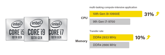

DS-1300 系列可搭载第10代Intel® Xeon® / Core™ (Comet Lake-S) CPU,可支持高达10核心80W CPU,在多任务处理效能上与前一代相比整整优化了31%。支持2个DDR4 SO-DIMM内存,容量高达64GB,在储存设计上则具备一个高速 M.2 NVMe 储存插槽、3个mSATA插槽以及2个2.5”HDD/SSD托架,并设计其中一个HDD/SSD托架在机器的前维护区,方便用户紧急抽取,充分满足快速存储与方便取用的两种面向。而面对棘手的散热问题,除了Cincoze特殊的无风扇设计外,针对特别严苛的封闭酷热环境,还可安装外置风扇来提升散热效果。
PCI/PCIe 扩展超弹性
DS-1300系列至多可扩展两个PCI/PCIe扩展槽,并可提供110W功耗,可外接市售的各类高速I/O卡、影像撷取卡、运动控制卡或GPU显卡等。为强化扩展卡的安装稳固性,
Cincoze专利设计的「可调式固定架」,透过两段式的精密调整功能,可依据安装的外接卡尺寸(可达235x111mm)紧密调整并加强锁固,在高震动环境下提供牢固的支撑,维持现场端安全可靠的持续运作。
模块化设计 搭配更灵活
DS-1300系列具备丰富的原生高速I/O接口,如:2xGbE LAN、2xCOM、6xUSB3.2、2xUSB2.0等,面对额外的功能需求,还可搭配Cincoze专属模块化设计的CMI/MEC/CFM模块来进行扩展,透过CMI & MEC模块至多可增加12 x GbE LAN/2 x 10GbE LAN/32 x DIO/8 x M12/4 x COM/4 x USB3.2;而CFM模块则可增添IGN(车载智能点火控制)及PoE(网口供电)功能。此外,内建的Mini-PCIe扩展槽,可搭配市售的Wifi/4G/GPS模块,并插入双SIM卡即可实现无线通信功能。
军规标准 强悍亦严谨
为提供更值得信赖的产品,Cincoze不断的提升自我要求,DS-1300全系列针对冲击/振动认证,除了获得优于业界的美军设备检验标准 (MIL-STD-810G)认证,也通过轨道交通EN50155 (EN 50121-3-2 only)认证;并维持DIAMOND系列一贯的强悍设计,拥有宽温(-40~70°C)、宽压(9〜48 VDC)、以及过电压、过电流和静电保护(ESD)等强固的保护机制,为现场端的边缘运算提供稳定可靠的关键核心。
