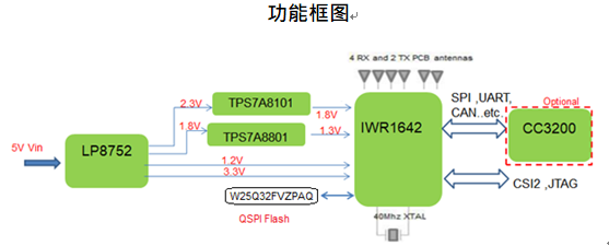

在人数统计方案中,IWR 1642管理着所有用来追踪和统计的软件,无需外部处理器,仅需一个PC用于可视化和配置(GUI)。

4 RX,2 TX;
内含C674x DSP,用于FMCW讯号处理;
内含Cortex-R4F微控制器,用于物体追踪和分类以及接口的控制。
图示2-大联大世平推出基于TI产品的77G毫米波感测模块之人员计数解决方案的方案块图
