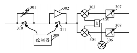

图2
图2是专利提出的具体接收机结构图,其中衰减电路包括衰减器301和第一开关310,低噪声放大电路包括低噪放大器302和第二开关311,正交下变频电路包括解调器303/304、分频器305、低通滤波器307/308、锁相环306。由于正交下变频电路的主要作用是将射频信号转换为基带,因此对静态灵敏度和阻塞灵敏度并没有直接影响,控制器根据输出信号计算出第一切换功率和第二切换功率控制两级开关的状态从而实现整体的系统环路。在通信链路中,不同大小的干扰信号对应不同的阻塞场景,控制器可以根据不同的阻塞场景,使得接收机工作在不同的工作模式下,进而满足接收机系统在不同场景下的噪声和线性度的要求。当天线传入的输入信号中干扰信号功率小于预设的第一切换功率值时,系统进入第一工作模式下,衰减电路保持直通,放大电路对第一信号进行放大,这可以有效抑制链路噪声,提高静态灵敏度;当干扰信号功率大于或等于第一切换功率并小于第二切换功率时,系统进入第二工作模式,衰减电路对输入信号进行衰减,放大电路对第一信号进行放大,此时在噪声和线性度之间取得较好的平衡;当干扰信号功率大于第二切换功率时,系统进入第三工作模式,衰减电路对输入信号进行衰减,放大电路保持直通,此时可以进一步提高接收通道的线性度,满足极限场景下的解调需求。
