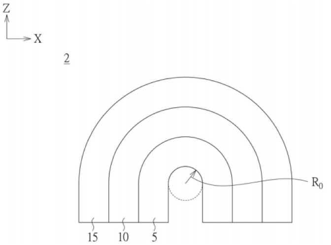

图2.
如上图所示,柔性显示器2包括基底膜5、层叠结构10以及覆盖板15,层叠结构10位于基底膜5与覆盖板15之间。其中,基底膜5主要由如PET、PI聚酰亚胺等聚合物组成,层叠结构10是发光元件阵列基板(下文详细描述),覆盖板15可作为观测面,主要成分是玻璃板和塑胶等。另外该柔性显示器可以沿着箭头A及A’的方向弯折,方便用户携带。效果如图2所示,其弯折的曲率半径R0介于1-4毫米之间。

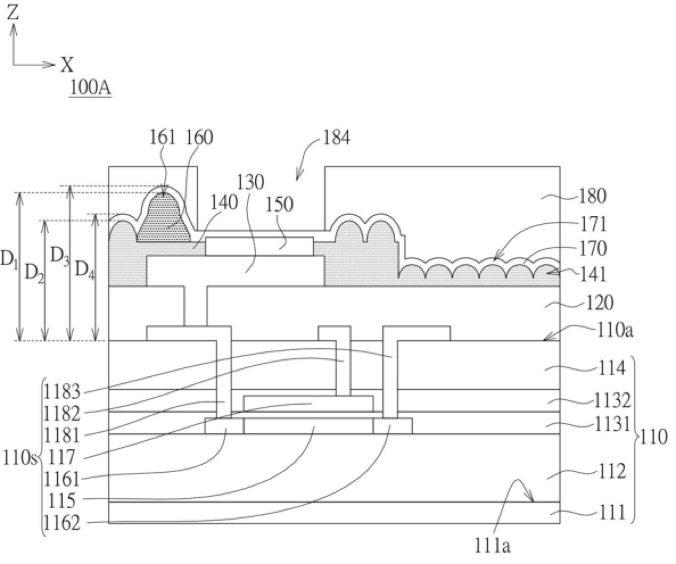

图3
图3是柔性显示器2层叠结构10的局部放大图100A,它主要包括第一基板110、平坦层120、第二电极130、像素定义层140、多个发光元件150、间隙物160、第一电极170、以及遮光层180。在这里我们只针对和反射光有关的模块进行介绍。
像素定义层140位于平坦层120的上表面上,具有较低的穿透率及反射率,穿透率小于1%,主要由黑色矩阵光刻胶如亚克力树脂材料所制成。并且,像素定义层140具有多个微型结构141,且每个微型结构141是朝远离于第一基板110的方向突出。当环境光照射到层叠结构100A的内部,遇到金属元件(例如漏极电极1181、栅极电极1182、源极电极1183与信号线)而产生反射光线时,像素定义层140可吸收不同角度上的反射光,并且可以避免光线过于集中,降低环境光线对于画面的显示品质的影响。.除此之外间隙物160也具有类似于像素定义层140的结构和光学效果。
