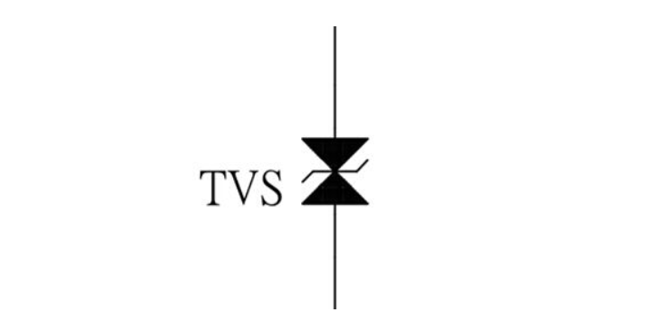

瞬态抑制二极管简称(TVS),TVS广泛应用于半导体及敏感零件的保护,二级电源和信号电路的保护,以及防静电等。TVS的电气特性由P-N结面积、参杂浓度及晶片阻质决定的,其耐突波电流的能力与其P-N结面积成正比。
电路在遭雷击和在接通、断开电感负载或大型负载时常常会产生很高的操作过电压,这种瞬时过电压称为浪涌电压。TVS是一种钳位过压保护器件,它能够在很短的时间内将浪涌电压固定在一个比较低的电压水平,使后端集成电路免受过浪涌电压的冲击,避免其损坏。在手机、平板、电视机、电脑主机等电子设备中均有大量TVS保护器件。
通常,TVS器件一端与电路的IO端并联,另一端与地面相连,当有浪涌电压从电路IO端进入后,会触发TVS器件优先导通,浪涌电流经过TVS器件到地释放,将浪涌电压钳位在一个较低的水平,从而保护了后端IC器件。

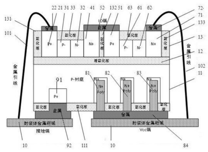

如上图为P-型SOI衬底的TVS保护器件结构示意图,其中TVS保护器件包括P-型的SOI(绝缘衬底)硅片衬底、P-区、N-区、P+区、N+区、槽隔离氧化层、氧化层、N+Poly、正面金属、背面金属、封装体金属框架、金属引线。
在P-层上按照次序包含了这些结构:第一氧化层深槽131、第一P+区21、第一P-区31、第一N-区32、第一N+区41、第二氧化层深槽132、第二P+区51、第二P-区61、第二N-区62、第二N+区71和第三氧化层深槽133,这些结构均与氧化埋层12相接。
此外,在P-衬底上有等间距、等深度和等宽度的三个N+Poly槽,经过金属层84与封装框架的电源端相连接,P+槽91通过金属层与接地端连接,这种结构构成了IO端、VCC端、接地端VDD三个端口,可以起到保护电路中IO信号端和电源VCC端的作用。

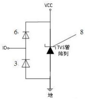

这种P-型SOI衬底的TVS保护器件等效电路图如上图所示,从中也可以看到IO端、VCC端和接地端这三个端口,还有P-层上的两个结构、性能、效率相同的降电容二极管一3和电容二极管二6,以及由P-衬底的三个N+和P-衬底阵列形成主TVS管8。降电容二极管由正面的P-和N-结形成,主TVS8管由背面的三个N+和P-衬底阵列形成。

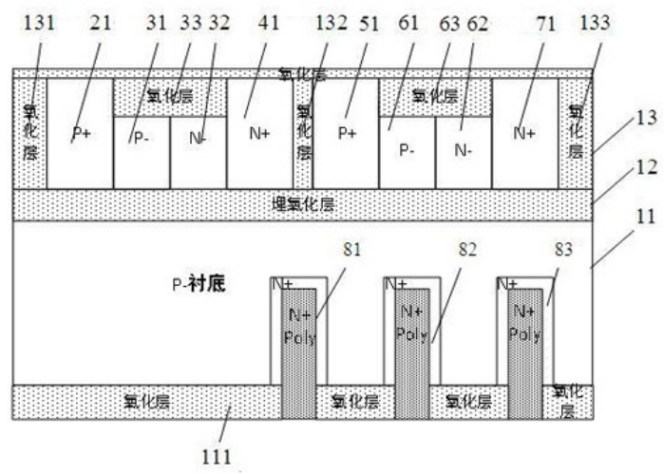

接下来,结合上图的结构,我们来看看这种TVS器件的制造方法,首先使用P-型SOI衬底硅片,在硅片正面P-层上进行涂胶、光刻操作,同时定义出二侧、中间为深槽区窗口,然后通过干法刻蚀工艺做出深槽,并在深槽内填充二氧化硅形成槽隔离氧化层。
再通过光刻和注入磷元素的方法,在P-层第一、二氧化层深槽和第二、三氧化层深槽之间的表面局部注入N-区,并进行热扩散,使N-区与氧化埋层相接。同样的,在硅片正面P-层上进行涂胶、光刻和定义出浅槽区窗口,然后通过干法刻蚀法做出浅槽,并在浅槽内通过化学气相淀积填充二氧化硅。
接着,需要将TVS器件送入入炉管进行推进操作,使得第一、二P+区和第一、二N+区与埋氧化层相接触,同时修复注入产生的损伤。还需要在硅片背面P-衬底进行物理增强型二氧化硅淀积(PECVD),并对背面P-衬底进行光刻、刻蚀氧化层以及P+离子注入。
