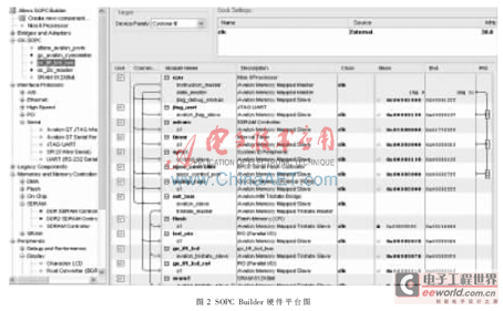

  本系统的构建基于QuartusⅡ8.0版本的SoPC Builder工具,它使用CPU、存储器接口和外围设备(例如本设计中添加的挂接在三态桥上的接口gx_tft_lcd)生成系统模块,并在Avalon总线模块和所有系统组件上的从属设备端口之间自动生成互连逻辑。由于利用总线方式来访问已经带有控制器(TCB8000A)的TFT LCD,因此需要在Nios Ⅱ系统模块中手动添加一个三态接口gx_tft_lcd。因为是只创建一个接口,因此不需要HDL文件和HAL文件,但是在信号设置时,应根据Avalon总线三态从端口写时序图和TCB8000A的控制接口来添加需要的信号。
  设置生成新元件后就可以将新定制的gx_tft_lcd添加到Nios系统中,产生Nios II 系统模块,并添加到工程中。保存编译,通过之后可将编译生成的sof文件下载到FPGA芯片,至此硬件方面的工作基本完成。
  图2所示为搭建本设计的硬件平台中使用SoPC Builder工具来添加生成的系统模块。

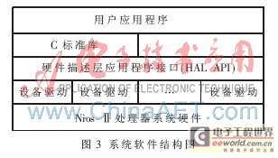

  Nios II处理器的软件程序设计使用HAL (Hardware Abstraction Layer)系统库。HAI系统库[4]为程序员提供了应用程序与底层硬件交互的设备驱动接口,简化了应用程序的开发,同时还为应用程序与底层硬件驱动划分了一条很清晰的分界线,从而大大提高了应用程序的可复用性,使得应用程序不受底层硬件变化的影响实现系统硬件和应用程序之间的通信。HAI API[5](Application Program Interface)集成了ANSI C标准库,使上层程序像访问C函数库一样访问系统硬件和软件。软件设计不用考虑底层硬件实现的细节而直接编写应用程序。系统软件结构如图3所示。
  软件系统主要分为两部分:系统的初始化对LCD控制器的控制以及显示数据的处理。[page]
  系统初始化,调用HAL的各模块初始化程序,并定义在后面程序当中要用到的各个对LCD显示屏背景颜色、字体颜色设置的函数。

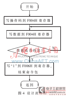

  本设计采用总线方式[6]对LCD控制器(TCB8000A)的时序进行控制,利用SoPC Builder添加完一个挂接在三态桥上的接口,将TCB8000A的控制引脚与Avalon总线相关联。由于TCB8000A的控制时序与Avalon总线三态接口的时序吻合,因此只需在定制接口时调整等待、建立时间便可以达到控制目的。在Nios程序内用简单的写操作产生Avalon总线时序,需要注意的是TCB8000A只需一个地址控制线A1,且与总线的A1相连,因此写操作应使总线上的地址线A1符合TCB8000A对A1管脚的时序要求。即在并行模式下,MPU首先把完整的命令包送入地址为F004H的只写寄存器(A1=0),然后将“1”送到地址为F006H的寄存器(A1=1),结束一个命令包,并打开显示。对于地址线A0,A2~A17使用的控制板已经设定好了,所以只需要控制A1便可完成命令的送入。流程图如图4所示。
  代码如下:
  void SdCmd(alt_u8 Command)   //send command
  IOWR(GX_TFT_LCD_BASE, 0, Command);          //A1=0
  void CmdEnd()                                 //send command
  IOWR(GX_TFT_LCD_BASE, 2, 1);                     //A1=1
