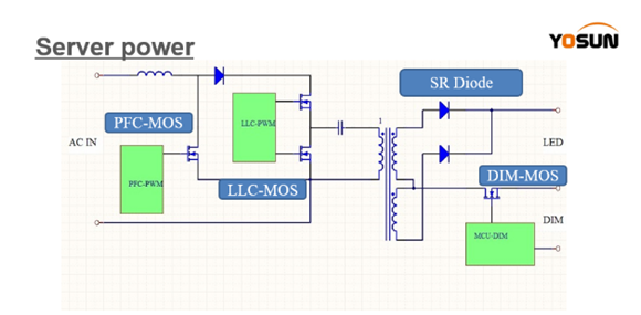

此次由大联大友尚推出的LED电源解决方案,采用了ON Semiconductor的LLC驱动器NCP13992、同步整流驱动芯片MPS6922和PFC驱动NCL2801,符合IP67防水等级,即使在恶劣的环境中也能提供稳定的性能。
图示2-大联大友尚推出基于ON Semiconductor产品的LED电源方案的场景应用图
NCP13992是业界首款采用电流控制模式LLC控制器,此控制器内置600V门极驱动器,简化布局,减少了外部部件数量。并且其采用跳周期模式提升轻载能效,并集成一系列保护特性以提升系统可靠性,用于LED电源及工业电源系统应用,可显著实现轻载和满载时的高能效及超低待机能耗。
NCL2801是一款电流模式临界导通型(CrM)功率因数校正(PFC)升压控制器IC,适用于模拟/脉宽调制(PWM)可调光LED驱动器。该器件优化了的总谐波失真(THD)性能,同时在宽负载条件下提供最大化系统能效,能够在启动和动态负载期间具备更小的过冲/下冲,使线性电平检测实现最优化的环路增益控制。并且NCL2801还集成了误差放大器,这有易于环路设计和降低功耗。
图示3-大联大友尚推出基于ON Semiconductor产品的LED电源方案的方块图
