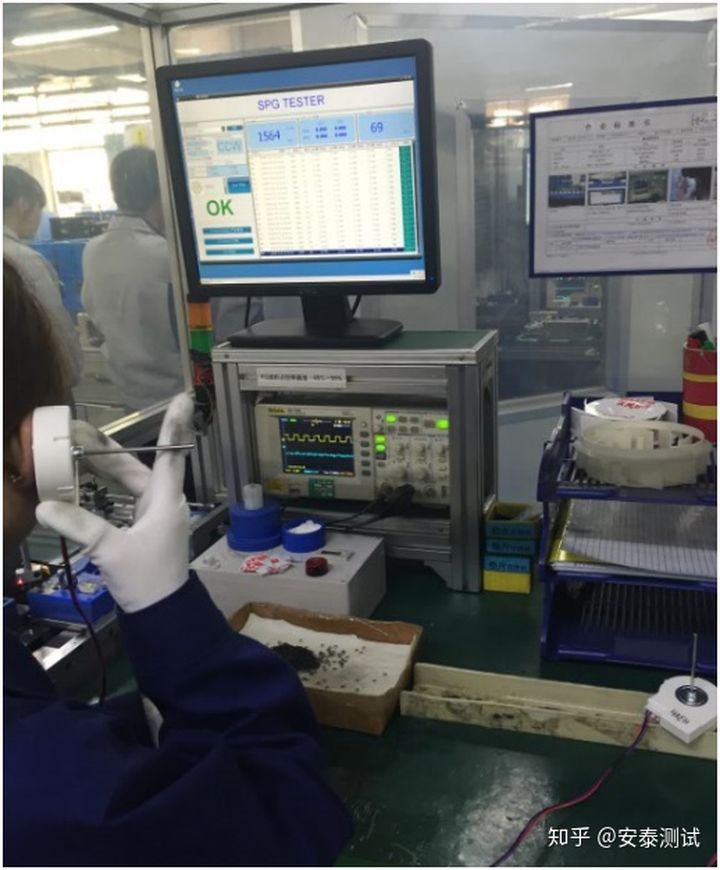

今天我们探讨如何测电机带动风扇的脉冲占空比。
测试流程
1.DG1000Z输出脉冲信号至电源PWM控制端;
2.电机上电,带动测试风扇进行测试
3.示波器实测电机上电时的信号,PLC读取占空比信息,自动判断电机的合格与否
