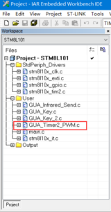

【STM8L】STM8L之timer2产生PWM
一、简介本文介绍STM8L系列如何使用timer2产生38K频率的PWM。其中,本文使用的是timer2的第1通道(PB0)。二、实验平台编译软件:IAR for STM8 1.42.2硬件平台:stm8l101f3p6开发板仿真器:ST-LINK库函数版本:STM8L_STMTouch_Lib_V1.1.0三、版权声明四、实验步骤1、工程中添加自己写的定时器2的驱动1)写一个驱动GUA_Timer2_PWM.c (存放在工程的USER文件夹中)//******************************************************************************
发表于 2020-01-30
