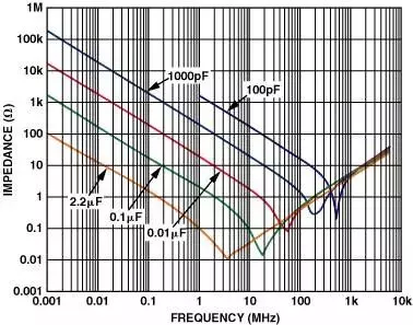

图 1 示出了采用多个并联电容器的优点。在低频段,大的电容器提供低阻抗的接地通路。但是一旦频率达到了它们自身的谐振频率,电容器的容性就会减弱,并且逐渐呈现出感性。
这就是为什么采用多个电容器是很重要的原因:当一个电容器的频率响应开始下降时,另一个电容器的频率响应开始其作用,所以能在许多十倍频程范围内保持很低的 AC 阻抗。
图 1. 电容器的阻抗与频率的关系
直接从运算放大器的电源引脚入手;具有最小电容值和最小物理尺寸的电容器应当与运算放大器置于 PCB 的同一面——而且尽可能靠近放大器。电容器的接地端应该用最短的引脚或印制线直接连至接地平面。
上述的接地连接应该尽可能靠近放大器的负载端以便减小电源端和接地端之间的干扰。图 2 示出了这种连接方法。
图 2. 旁路电源端和地的并联电容器
对于次大电容值的电容器应该重复这个过程。最好从 0.01 µF 最小电容值开始放置,并且靠近放置一个 2.2 µF(或大一点儿)的具有低等效串联电阻(ESR)的电解电容器。

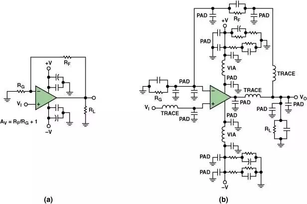

所谓寄生效应就是那些溜进你的 PCB 并在电路中大施破坏、头痛令人、原因不明的小故障(按照字面意思)。它们就是渗入高速电路中隐藏的寄生电容和寄生电感。
其中包括由封装引脚和印制线过长形成的寄生电感;焊盘到地、焊盘到电源平面和焊盘到印制线之间形成的寄生电容;通孔之间的相互影响,以及许多其它可能的寄生效应。
图 3(a)示出了一个典型的同相运算放大器原理图。但是,如果考虑寄生效应的话,同样的电路可能会变成图 3(b)那样。
     图 3. 典型的运算放大器电路
(a)原设计图 (b)考虑寄生效应后的图

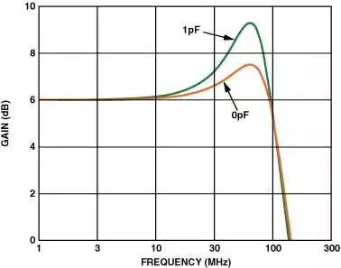

在高速电路中,很小的值就会影响电路的性能。有时候几十个皮法(pF)的电容就足够了。
相关实例:如果在反相输入端仅有 1 pF 的附加寄生电容,它在频率域可以引起差不多 2 dB 的尖脉冲(见图 4)。如果寄生电容足够大的话,它会引起电路的不稳定和振荡。
图 4. 由寄生电容引起的附加尖脉冲

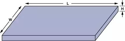

带状电感是另外一种需要考虑的寄生效应,它是由于印制线过长或缺乏接地平面引起的。式(2)示出了计算印制线电感(Inductance)的公式。参见图 6。
2)W 表示印制线宽度,L 表示印制线长度,H 表示印制线的厚度。全部尺寸都以 mm 为单位。
图 6. 印制线电感

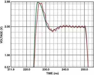

图 7 中的振荡示出了高速运算放大器同相输入端长度为 2.54 cm 的印制线的影响。其等效寄生电感为 29 nH(10-9H),足以造成持续的低压振荡,会持续到整个瞬态响应周期。图 7 还示出了如何利用接地平面来减小寄生电感的影响。
图 7. 有接地平面和没有接地平面的脉冲响应

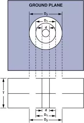

通孔是另外一种寄生源;它们能引起寄生电感和寄生电容。公式(3)是计算寄生电感的公式(参见图 8)。
3)T 表示 PCB 的厚度,d 表示以 cm 为单位的通孔直径。
图 8. 通孔尺寸
 公式(4)示出了如何计算通孔(参见图 8)引起的寄生电容值。
4)εr 表示 PCB 材料的相对磁导率。T 表示 PCB 的厚度。D1 表示环绕通孔的焊盘直径。D2 表示接地平面中隔离孔的直径。所有尺寸均以 cm 为单位。在一块 0.157 cm 厚的 PCB 上一个通孔就可以增加 1.2 nH 的寄生电感和 0.5 pF 的寄生电容;这就是为什么在给 PCB 布线时一定要时刻保持戒备的原因,要将寄生效应的影响降至最小。

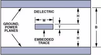

带状控制阻抗印制线(参见图 14)采用了两层接地平面,信号印制线夹在其中。
这种方法使用了较多的印制线,需要的 PCB 层数更多,对电介质厚度变化敏感,而且成本更高——所以通常只用于要求严格的应用中。
图 14. 带状控制阻抗印制线
 用于带状线的特征阻抗计算公式如公式(7)所示。

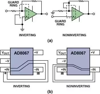

7)保护环,或者说“隔离环”,是运算放大器常用的另一种屏蔽方法,它用于防止寄生电流进入敏感结点。其基本原理很简单——用一条保护导线将敏感结点完全包围起来,导线保持或者迫使它保持(低阻抗)与敏感结点相同的电势,因此使吸收的寄生电流远离了敏感结点。
图 15(a)示出了用于运算放大器反相配置和同相配置中的保护环的原理图。图 15(b)示出用于 SOT-23-5 封装中两种保护环的典型布线方法。
图 15. 保护环
(a)反相和同相工作(b)SOT-23-5 封装
