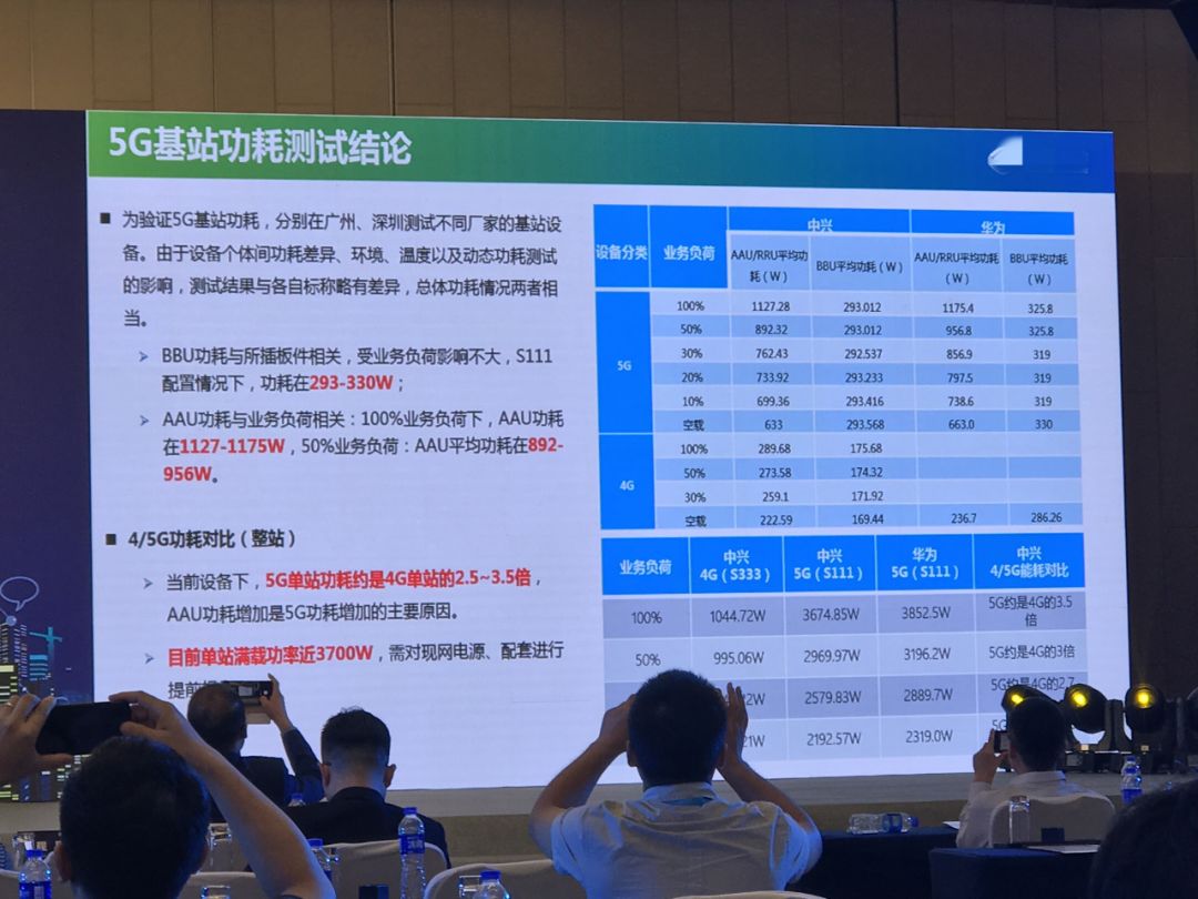

近日,从某运营商流出的一张图,在朋友圈里被广泛传播。
就是这张(点击可看放大观看):

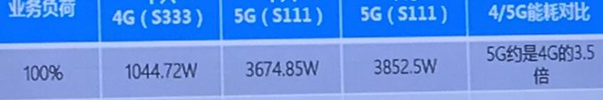

图中显示的,是该运营商在广州、深圳对不同厂家5G基站功耗的实际测试结果。
一直以来,大家在谈论5G大带宽高速率优异性能的同时,也在关心5G的功耗。对于5G的功耗,虽然也有不少理论参数,但都缺乏实际测试结果的论证。
而上面这张图,毫无疑问是目前最真实的一线测试结果,而且来自运营商,非常有说服力。
根据图中结论:
1、5G单站功耗是4G单站的2.5~3.5倍,AAU功耗增加是5G功耗增加的主要原因。
2、目前单站满载功率近3700W,需对现网电源、配套进行提前扩容。
毫无疑问,这个结论是非常惊人的。虽然我们对5G的功耗增加有一定的心理准备,但这个增加幅度,还是让人有些惊愕。

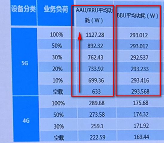

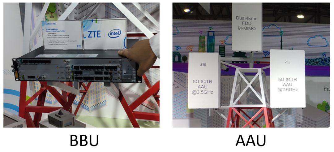

5G基站主设备,主要由BBU和AAU组成。AAU其实就是4G时代的RRU+天线。
BBU的主要作用,是负责基带数字信号处理。AAU的主要作用,是将基带数字信号转换成模拟信号,然后调制成高频射频信号,再通过功放单元放大功率,通过天线发射出去。
从图中数据来看,BBU的功率比较稳定,不受业务负荷的太大影响。而AAU就不一样了,随着负荷的增加,功耗也大幅增加。
S111配置、100%负荷下,单站功耗甚至能达到3852.5W
S111/S333:S表示定向扇区,111表示三扇区基站,每扇区一个频点,333表示三扇区基站,每扇区三个频点。

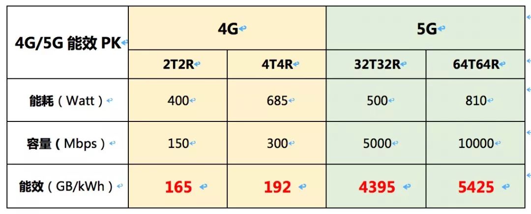

需要特别说明的是,虽然5G基站的功耗绝对值在增加,但它的能效比肯定是低于4G的。也就是说,在功耗相同的情况下,5G的网络容量将是4G的几十倍,每bit的耗电量是大幅下降的。
有数据显示,5G基站下,每1度电可以供你下载5000多部超清电影。而在4G时代,同样的电量仅能下载200部不到。
每度电可以下载的数据量(4G和5G对比)
数据来自网优雇佣军

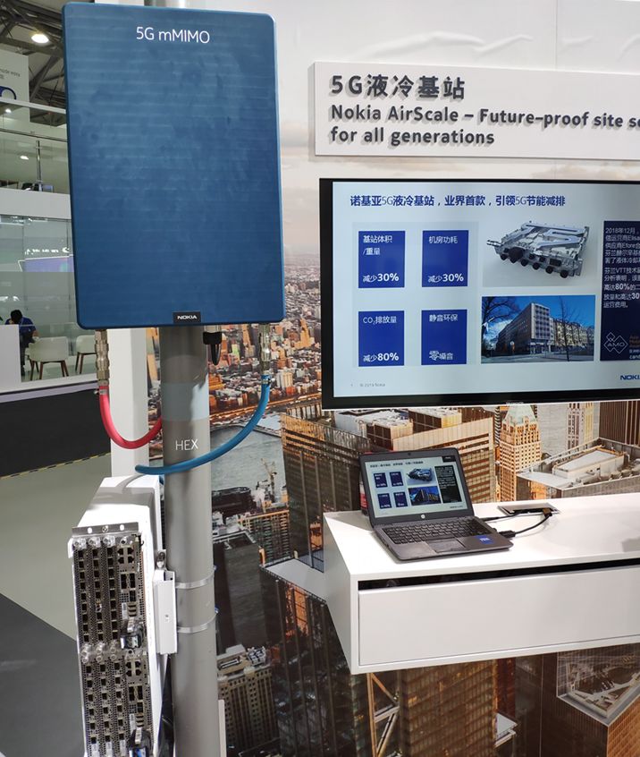

目前来看,主要的应对举措包括:采用更高工艺制程的芯片、更节能的器件材料,引进更科学的散热方法,以及通过AI技术对设备功率进行动态控制。
MWC2019上海展上,某设备商推出的“5G液冷”基站
