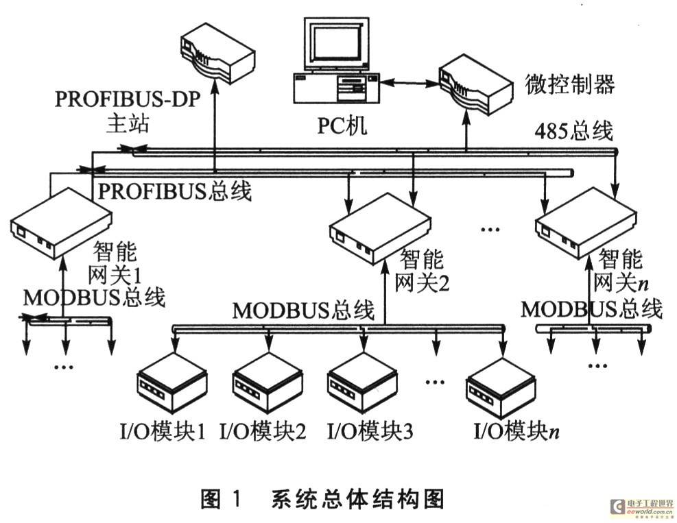

    系统总体结构如图1所示。其关键部分是智能网关,它实现了协议之间的相互转换,无缝链接PROFIBUS-DP现场总线系统与MODBUS总线系统,使同一系统内同时存在PROFIBUS-DP总线和MODBUS总线的设备,已经存在和使用的设备不必做任何改变就能够直接接入PROFIBUS-DP网络。
    其中,微控制器为中国四联集团开发的主控制器,本智能网关在设计上为其预留了一个用于和主控制器进行通信的通信接口。底层的I/O模块实现工业现场信号的检测或控制执行设备的运行。

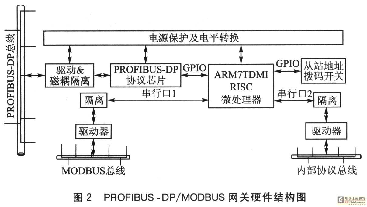

    PROFIBUS-DP/MODBUS嵌入式网关硬件结构如图2所示。按照功能模块划分,网关可以分为电源管理模块、中央处理器模块、PROFIBUS-DP从站模块和RS485通信模块。
    本硬件设计要求串行口速率能够达到921.6 kbps。基于此要求,硬件平台选用Philips公司的ARM7TDMI核的微处理器。电源管理模块负责整套系统的电源供给。系统的稳定运行和电源模块的稳定性能关系密切,此处设计的电源模块兼有热插拔和电压转换的功能。PROFIBUS-DP从站模块的核心功能由协议芯片(VPC3+C)来实现,从站单元的配置和管理则由中央处理器模块来完成。
    中央处理器模块除了实现对PROFIBUS-DP从站模块的配置和管理外,还要完成MODBUS协议的实现以及两种协议数据交换协议栈的实现。为了提高系统的抗干扰能力,和外界进行通信的部分需要和系统在物理接口上进行电气隔离,此处的3个通信接口都需要进行隔离。根据通信速度要求的不同,选择磁耦芯片模块完成PROFIBUS-DP通信的隔离兼物理层电平转换功能;用双通道磁耦隔离芯片来完成另外两路串行口通信的隔离。这两款芯片都采用了最新的基于芯片尺寸的变压器隔离技术的磁耦。和传统的光耦比较,其转换速度、瞬态共模抑制能力、功耗、尺寸及成本等方面均有很明显的优势。

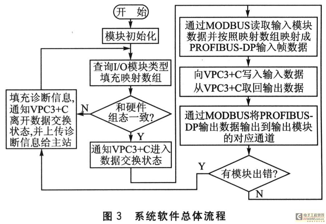

    本系统采用了网关形式,软件总体流程如图3所示,主要实现了PROFIBUS-DP协议芯片VPC3+C的驱动程序和MODBUS协议,同时在应用层实现了PROFIBUS-DP总线和MODBUS总线协议数据帧的转换。MODB-US协议只是定义了消息域的格局和内容的公共格式,具体的物理层及应用层可以由用户根据需要定义。本网关MODBUS通信部分物理层采用标准的RS485总线,MAC协议是由软件实现的。
    CPU通过驱动VPC3+C来实现对PROFIBUS熔一DP通信过程的控制,包括通信接口检查、正常和发生故障情况下诊断数据的发送及数据交换等过程;通过MODBUS协议实现对下挂的输入/输出从站模块的查询操作;通过对输入/输出模块的应答帧(或通信超时)进行分析来判断模块的状态以及模块的通道状态;根据模块状态信息填充PROFIBUS-DP的诊断域的数据,并以此为依据来对网关状态(正常通信、报告错误或警告信息)进行控制。

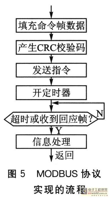

    为增加信号传输的距离并提高抗干扰能力,MODB-US物理层采用标准的RS485通信。MODBUS协议实现软件的流程如图5所示。
    为了提高协议处理报文的效率,并提供良好的扩展性能,定义了函数指针数组,用于MODBUS应用层的数据处理。函数指针数组指针按照模块类型进行信息处理的导向。

    此网关的主要任务是完成PROFIBUS-DP的数据和MODB-实现的流程US数据的相互转换,为了保证数据的实时性采用单缓冲区技术来实现信息的及时更新。所谓“单缓冲区”,即不管是PROFIBUS-DP还是MODBUS中待转换的数据,只保留当前最新的一帧。考虑到现场通信的数据主要是数据的采集或模拟量的输出,采用单个缓冲区不仅仅大大降低了对内存的需求,而且可以保证通信的实时性。因为PROFIBUS-DP的正常通信需要组态的软件和下挂模块的硬件一致,才能保证系统的可靠运行。因此如何将MODBUS从站模块合理地映射成PROFIBUS-DP的标准模块很关键。这里根据模块特点(类型、数字量/模拟量、通道数量等)定义了不同的通信接口控制字(CFG_DAT)。系统上电后,网关通过MODBUS功能码0x11对下挂从站模块进行类型及状态查询,并根据类型得到对应不同模块的CFG_DAT。在PROFIBUS-DP进行通信接口配置(CFG_CHK)的过程中检查下挂模块的CFG_DAT和对主站硬件组态的模块对应的CFG_DAT,并根据此来填充诊断数据。如果检查通过,控制PROFIBUS-DP从站协议芯片进入数据交换状态;否则主站在进行诊断数据请求(DIAG-REQ)的时候,将诊断数据报告给主站。此网关判断的诊断信息包括:对应CFG_DAT错误的模块地址、模拟量输入MODBUS模块的通道断线标志。

    系统除了在上电之后对下挂的MODBUS模块进行类型查询并和PROFIBUS-DP主站组态模块类型进行比较外,在进入正常数据交换之后,也会对模块的状态进行查询,判断模块是否发生错误。错误标志是在网关和MODB-US从站进行通信过程中根据从站的回应帧来判断的。在逐个检查模块错误标志后,如果没有错误标识被置位,继续正常通信过程;如果发现有错误标识被置位,则控制PRO-FIBUS-DP协议芯片离开数据交换状态,并且填充诊断信息。在此之后,不断查询MODBUS模块类型,直至模块类型和对PROFIBUS-DP主站组态数据一致为止,再控制PROFIBUS-DP协议芯片进入数据交换状态。这样采用实时查询模块是否出错状态的方式来保证软件组态数据和硬件类型相一致,防止出现输入/输出数据的错误。

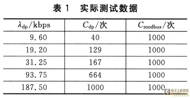

    在规定的条件下,对通信次数进行计数,程序的每个扫描周期进行一次MODBUS数据输入/输出的更新;PROFIBUS-DP输入/输出数据的更新,则是在VPC3+C收到PROFIBUS-DP的输出数据标志位置位后进行。对这两种数据更新的次数进行计数,分别为Cmidbus和Cdp在PROFIBUS-DP通信速率(λdp)变化的情况下,实际测试数据如表1所列。
    从表中可以看出,λdp=187.5 kbps时,Cdp=Cmodbus,实际上,此时已经出现了PROFIBUS-DP丢包现象。这也解释了上边所提到的如果λdp超过一定值,若采用中断方式处理PROFIBUS-DP的输出数据,势必影响正在进行的MODBUS的通信。
