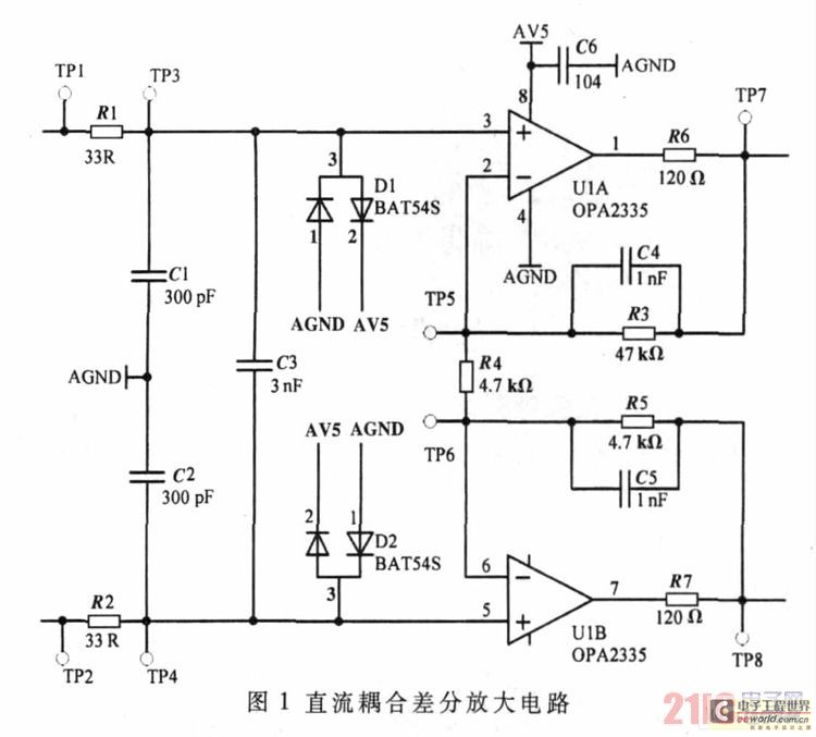

1.1 直流耦合差分放大电路

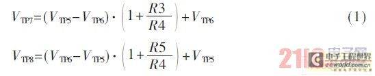

直流耦合差分放大电路由差分比例放大电路、差分滤波器、保护器件和补偿电阻四部分组成。其输入-输出关系为:
当信号频率较低时, 电容C1、C2、C3 的容抗很大, 差分放大电路的输入阻抗很高, 若运放工作在线性放大区, 则根据虚短和虚断定理, 可得:
将式(3) 、式(4) 代入式(1) 和式(2) , 可得:
假设A 为差分放大电路的差分放大倍数, 则由式(5) 、式(6) 可得:
[page]
式(1)~式(7) 中所有加减运算均为矢量相加减, 式(7)表明该差分放大电路的差分放大倍数A 由电阻R3、R4、R5 确定。
该差分放大电路中的滤波器采用了典型差分滤波器的形式, 由差模滤波器和共模滤波器组成, 主要作用是滤除传感器输出信号高频噪声以及RFI 噪声。假设传感器差模输出阻抗为Rd, 共模输出阻抗为Rc,C1 与C2的串联等效电容为CS12, 则差模滤波器的截止频率fd由Rd、R1、R2、CS12和C3 确定, 共模滤波器的截止频率fc由Rc、R1、R2、C1、C2 确定。
由于传感器信号传输线较长, 其寄生电感与放大器输入电容容易组成LC 谐振电路, 产生过冲和振荡, 为此, 在信号线上串联小电阻R1、R2 作为补偿电阻, 以减小或消除振荡。图1 中, 电容C4、C5 分别与电阻R3、R5 组成一阶低通滤波器, 抑制放大器噪声; 电阻R6、R7对运放进行环内补偿, 增加运放带容性负载的能力;BAT54S 作为保护器件加在放大器输入端, 防止静电放电以及输入电压超出运放最大输入电压范围而损坏运算放大器。

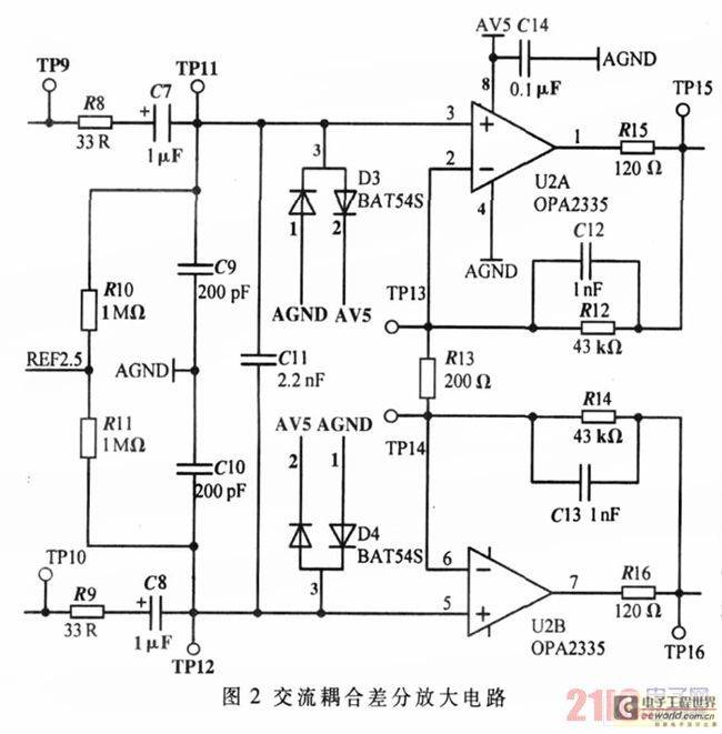

1.2 交流耦合差分放大电路
交流耦合差分放大电路如图2 所示。电容C9、C10、C11 的值远小于电容C7、C8 的值, 因此, 电容C9、C10、C11 对图2 中高通滤波器的影响可以忽略, 从而可得共模高通滤波器的截止频率fHPc。
假设电容C7 与C8 的串联等效电容为CS78, 则差模高通滤波器的截止fHPd频率为:
电阻R10、R11 为运放提供偏置电压并为运放偏置电流提供流通路径。

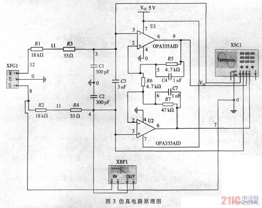

2 差分放大电路仿真
在完成电路设计后, 采用Multisim 仿真软件对电路进行仿真, 以检验电路结构是否合理、器件选择是否恰当、滤波器截止频率设计是否正确等。仿真电路原理图如图3 所示。表1 所示为虚拟信号发生器XFG1 参数设置, 表2 所示为虚拟示波器XSC1 各通道交流信号测量结果以及XBP1 波特图仿真结果。

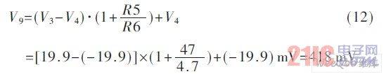

假设图3 中3、4、9 处的交流信号峰峰值电压分别为V3、V4、V9, 则由式(5) 可得:
不同频率信号的衰减情况
由表2 结果和式(12) 可知, 差分比例放大部分的设计是正确的。由图3、式(9) 和表2 结果可知, 共模滤波器的设计是正确的。
仿真电路原理图
仿真电路原理图
假设一阶RC 低通滤波器通带电压增益为A0, 则其幅频响应可以用式(13) 表示。
式中,ω 为信号角频率,ωc为差分滤波器截止角频率。表3 所示为不同频率信号的仿真结果。由图3、式(8) 、式(13) 和表3 结果可知, 差模滤波器的设计是正确的。[page]

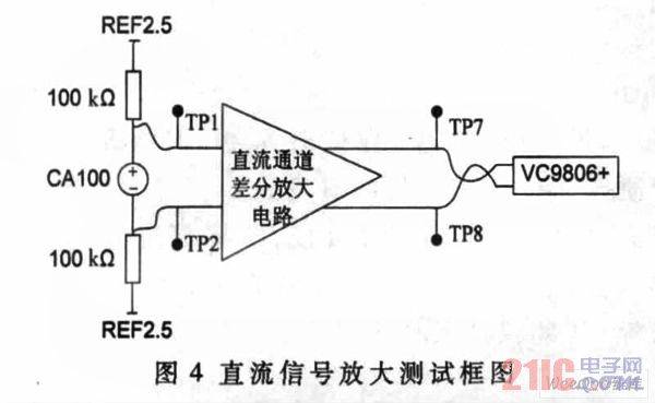

3 差分放大电路测试
以直流耦合放大电路为例简要说明测试方法和步骤, 测试框图如图4 所示。差分输入电压由YOKOGAWACA100 系列小型校验仪产生, 差分输出电压由四位半精度的VC9806 + 系列数字万用表测量得出。注意, 为了使运放工作在线性放大区, 需要给运放提供适当的偏置电压[ 8]。表4 所示为CA100 输出不同电压时VC9806+ 的测试结果, 结果表明直流耦合放大电路的差分比例放大倍数约为21。
直流信号放大测试框图

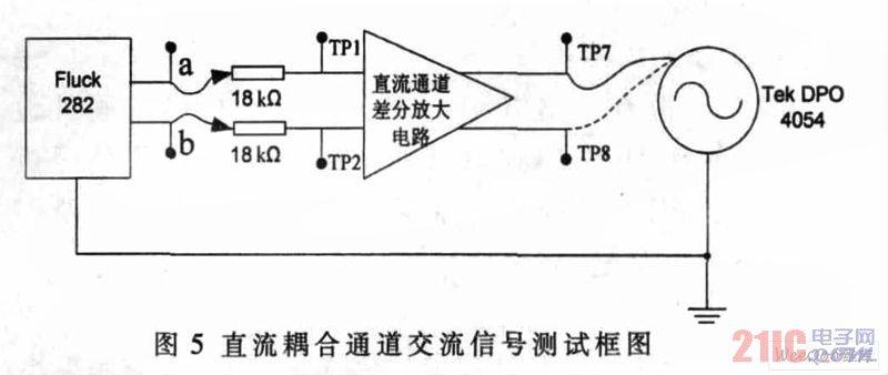

在直流电压上叠加交流信号, 测试交流信号放大、差分滤波器的设计是否正确。测试框图如图5 所示。输入信号由Fluke282 多信道信号发生器产生, 输出信号由Tek DPO 4054 示波器测量得出。由于Fluke 282 信号发生器的输出直流偏置电压受输出交流信号幅值的影响, 当交流信号的幅值越小时, 直流偏置电压越低, 此时, 运放共模抑制比很低, 而且可能超出运放共模输入电压范围。因此, 采用如下方法:Fluke 282 输出两路同相位正弦波信号, 信道1 信号加在a 端, 参数设置为1000 mVpp ,10 Hz, 2.50 V 偏置电压,0° 主模式; 信道2 信号加在b 端, 参数设置为900 mVpp ,10 Hz,2.50 V 偏置电压,0° 从模式。示波器测量结果如表5 所示, 其中CH1、CH2、CH3 、CH4 分别测量TP1、TP2、TP7 、TP8 处交流信号峰峰值电压和相位, 设置CH1 相位为0°。
表5 直流耦合通道交流信号测试结果
直流耦合通道交流信号测试结果
直流耦合通道交流信号测试结果
由表5 可知,VTP1=980.0 mV,VTP2=880.9 mV, 带入式(5) 和式(6) , 可得VTP7 =1971 mV,VTP8 =-100.1 mV, 其中VTP1、VTP2、VTP7、VTP8的值均为矢量值。表5 所示峰峰值测量结果表明交流信号的放大是正确的。
表6 所示为不同频率时,a、b、TP1、TP2 处测试结果, 结果显示通过差分滤波, 实际信号衰减稍大于理论值, 这是由信号发生器输出阻抗及电路板寄生电容引起的。
