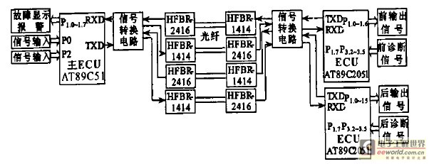

  系统由3 片单片机构成的多机系统来实现汽车照明、信号的控制。系统主电子控制单元ECU ( Elec2trONic Control Unit) 将所有输入控制信号集中编码,通过光纤以串行的方式发送到前ECU(安装在汽车前部) 和后ECU(安装在汽车尾部) .前(后) ECU 的并行输出口通过光电隔离器输出控制信号,分别对汽车前部(尾部) 各照明、信号器具进行控制,对汽车前部(尾部) 车灯、信号器具进行实时监控。一旦出现故障,前(后)ECU 立即将故障代码传回主ECU ,主ECU 报警并显示故障代码。系统硬件平台,如图1 所示。
图1  系统硬件平台
图1  系统硬件平台
  1. 1  ECU
  系统主ECU 采用AT89C51 ,前ECU、后ECU 采用AT89C2051.AT89C51 内置4KB 可编程Flash E2PROM,128字节RAM,2 个16 位定时/ 计数器,1 个串行通讯口,6个中断源,32 条I/ O 引线,3 级程序存储器保密,静态工作频率为24 MHz.AT89C2051 内置2KB 可编程Flash E2PROM,128 字节RAM,2 个16 位定时/ 计数器,1 个片内模拟比较器,1 个串行通讯口,6 个中断源,15条I/ O 引线,两级程序存储器保密,静态工作频率为24 MHz.
  1. 2  光纤发射/ 接收器
  光纤发射/ 接收器采用HFBR21414/ 2416.HFBR21414/ 2416发射光波长820 nm ,最高数据传输速率155MBd ,最长传输距离4 km,工作温度范围为- 40 ℃~ +85 ℃,可适用50/ 125μm ,62. 5/ 125μm ,200μmHCS 光纤及ST、SC、SMA 和FC 4 种连接头。HFBR21414光纤发射器内含一个高效光功率激励的铝砷化 光发射器,该光发射器在60 mA 直流电流激励下能向光纤馈入光波长为820 nm 的光功率(12 dBm) .HFBR22416 光纤接收器由一个高效HN 光电二极管和一个低噪声跨阻前置放大器电路组成,光信号经光电二极管转换成模拟电信号,放大后由射极输出器缓冲输出,最大动态范围达23 dB ,频率响应从直流到125 MHz.

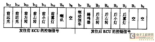

  主ECU 利用两个控制字对所有输入控制信号进行编码存储,这两个控制字的存储格式相同,如图2 所示。
图2  控制信号存储格式
图2  控制信号存储格式
  主ECU T0 定时1. 5 ms 中断,产生周期为3 ms 的方波信号控制汽车喇叭。利用T0 中断,软计数250 次,以产生使转向灯每分钟闪烁80 次的周期方波信号。
  当输入开关信号变化,或者定时时间到,或者软计数次数到,则置位第1 个控制字的相应位,或对该位求反。主ECU 定时1. 5ms 比较这两个控制字,当这两个控制字不同时,主ECU 通过串口发出更新信号,并用第1 个控制字更新第2 个控制字。
  前(后) ECU 收到主ECU 传来的控制信号后,立即与现有控制信号进行比较。若不同,则更新输出控制信号。

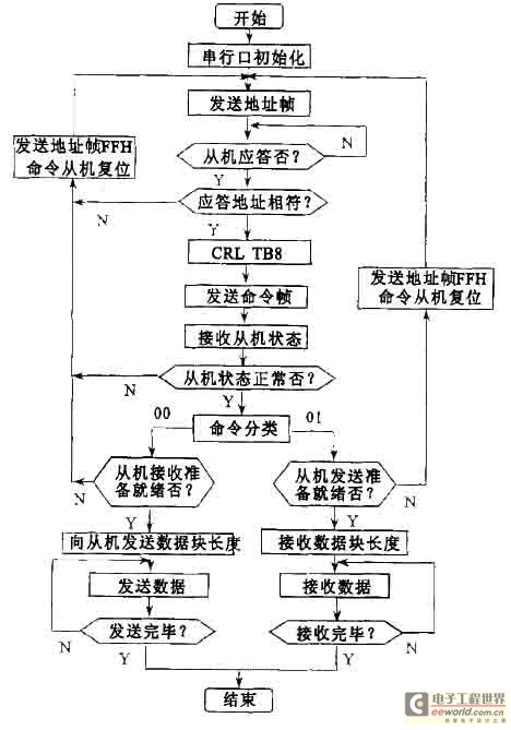

  主ECU 与前(后) ECU 的通信利用单片机内置的串口,通过光纤传输控制信号。主ECU、前(后) ECU 分别采用查询、中断的通信方式。系统通过对SCON(串口控制寄存器) 的TB8 赋予1 或0 来区分发送的是地址帧还是数据帧。主ECU 首先发出地址帧,被寻ECU返回本机地址。在判断地址相符后,主ECU 发出控制命令,被寻ECU 向主ECU 返回自己的状态。若被寻ECU 状态正常,主ECU 开始发送或接收数据。主ECU与前(后) ECU 的通信子程序流程如图3 所示。
图3  通信子程序流程
