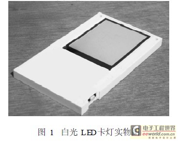

  国内一家光电器件有限公司为日本带工一款新的白光LED产品,名称为“卡灯”,产品实物如图1所示。这是白光LED的新应用,已申请专利。
白光LED卡灯实物图

  目前制造的LED卡灯多为小尺寸,发光部分面积从3. 81 cm (1. 5吋)到6. 0 cm ( 2. 4吋) 。结构分为框架、背光源模块、闪烁电路、供电部分、开关五部分:
  (1)框架
  框架用来安装整合其他部分,使之成为一个整体,根据不同需要可以加工成不同几何形状,图1中卡灯上为长方形。
  (2)背光源模块
  背光源模块是卡灯的最重要部分,决定卡灯的发光面积和发光质量。背光源模块又由LED灯、反射板、导光板、扩散板、遮光板、增透棱镜和背光源框架组成。LED灯为发光源,导光板使几个LED灯发出的光扩展到整个发光面,扩散板通过漫反射原理使发出的光更加均匀,增透棱镜可以改变出射光线的角度,把更多光线聚集在正面观看者的方向,遮光板用来控制发光面积和发光面形状。
  (3)闪烁电路
  卡灯内部安装通常安装闪烁电路,通过控制开关,调节卡灯的发光部分发出几种不同模式的光。
  普通的闪烁电路可以提供常亮、长间隔闪烁、快速闪烁三种模式。
  (4)供电部分
  LED的工作电压在3 V左右,由于LED具有省电的特点,给卡灯供电的电源可以是钮扣电池。由钮扣电池供电的卡灯结构紧凑,可做成厚度较小的产品。也可以使用拆卸式可充电锂电池,使用充电锂电池的优点为节约资源。若卡灯被经常使用,用充电锂电池结构更为合理。
  (5)开关
  用来连接电路和电源,调节卡灯开、关及发光模式。

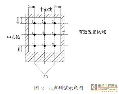

  2. 2 亮度测试
  测试卡灯亮度采用多点辉度计(BM—7) ,BM—7有2°/1°/0. 2°/0. 1°等4个量测角度可切换,最小测量面积可达φ0. 1 mm。可测量亮度L、色度X、Y,三色值X、Y、Z,色温、响应时间、对比度等。广泛用于LCD、BLU、LCM等领域的量测,是液晶行业的标准。
  3. 8 cm (1. 5吋)的卡灯有两个白光LED,利用BM—7,对发光面积为3. 8 cm ( 1. 5吋)的卡灯进行亮度测试,亮度测试采用九点测试法。测试点位置如图2所示。
九点测试示意图
  选取5 个LED 背光,选用测试仪器TOPCONBM-7 ,测试距离为50 cm,测试条件是电流I = 20mA。测得9个点的亮度值如表1 (单位是cd /) :
卡灯9个点亮度测试值cd /㎡

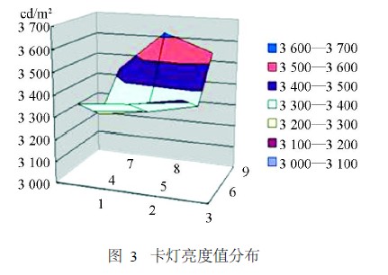

  为直观对比各测试点的亮度大小,每个点取五个亮度平均值,制成三维曲面图如图3所示,其中水平面的横轴和纵轴表示测量点的位置,用点的数字标号标注,垂直的数值轴表示9个点的亮度平均值,单位为cd /m2。
  以上数据显示,卡灯的亮度和均匀度都很好。
  但是从图3可以看出,发光面边缘亮度高,中心亮度低,这点在以后需要改进。
卡灯亮度值分布
