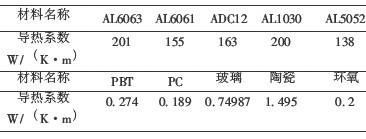

  热阻可分为导热热阻和接触热阻。当热量在同一物体内部以热传导的方式传递时,遇到的热阻称为导热热阻。当热量流过两个相接触的固体的交界面时,界面本身对热流呈现出明显的热阻,称为接触热阻;产生接触热阻的主要原因是,任何外表上看来接触良好的两物体,直接接触的实际面积只是交界面的一部分,其余部分都是缝隙,热量依靠缝隙内气体的热传导和热辐射进行传递,而它们的传热能力远不及一般的固体材料。表1列出部分常用材料的导热系数。
  表1 常用散热材料导热系数

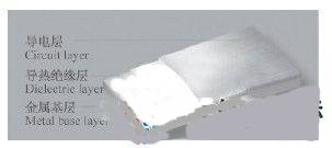

  ②如图3所示,铝基板由导电层、导热绝缘层和金属基层构成,导电层厚度微小、导热率好,因此可忽略不计;主要热阻由导热绝缘层决定,导热绝缘层厚度小、导热率差,而金属基层厚度大、导热好,若二者按同一材料体设置,仿真结果将会出现较大偏差。
 图3 铝基板结构示意图

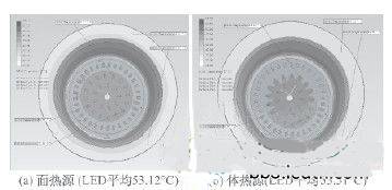

  热载荷计算是散热仿真过程中的重要一环,LED灯具的热载荷主要分布在两个区域:光源LED和电源。25WLED筒灯热载荷17.5W,热源有两种表现形式:体热源和面热源。两种形式的热源对于CFD散热仿真分析差别并不是很大,如图4所示。
 图4 热源载荷设置

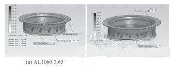

  不同材料的热辐射系数是不相同的,即使是同种材料不同表面处理工艺,其热辐射系数也不尽相同[10],因此在CFD散热仿真时,必须明确材料及其表面处理情况。图5给出的是同一灯具,不同散热器表面辐射系数(旋压铝AL10600.65;AL10600.85)的散热仿真结果比较。观察图5中散热器多点仿真温度值和最高温度值可以发现,辐射系数的差异最终会影响到整个LED灯具温度场分布情况。
 图5 辐射系数实验

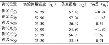

  本次实验选用25WLED筒灯进行实验室测量,实验室测量设备采用8通道测温仪TP700,搭建的LED灯具实验室温度测量平台如图6所示,测量环境为无人走动恒温密闭实验房间。测量点位置如图7所示,并与25W散热模拟仿真结果(如图8所示)进行比较,从表2中可知,仿真结果较为准确,与实验室测量误差在3℃以内。因此,本次的仿真数据得到的理论温度数据与实际温度数据较为接近,可作为参考作用。

  3.实验室测量与仿真试验数据分析
  从表3中数据可以发现,测量点②~⑥实测温度与仿真温度比较接近(基本在2%误差范围内),仿真实验方法准确可信,后续将采用同样的参数和边界条件进行优化仿真分析实验。对比分析测量点①的实测温度高于仿真温度约5℃,经过分析,这是由于在样品制造生产过程中其工艺、装配以及后续的测量影响因素造成的,但可以分析出测量点①所处的最内环LED温度明显高于最外环。所以,以这一光源板布局来看,虽然其LED工作温度还处于比较理想的范围内,但造成整个光源板的LED工作温度不均,最终会导致最内环LED寿命最短,影响光源板整体寿命。因此,综合实验测量及仿真结果,将对光源板布局进行优化设计,实现光源板整体LED工作温度降低,提高光源板整体寿命。
