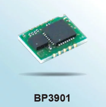

物理设备仅由MCU和3轴加速度计(来自ROHM Group公司Kionix)组成,采用紧凑的11.8 mm x 8.6 mm x 2.5 mm模块封装。
来自ROHM Semiconductor的BP3901。图像来源:ROHM Semiconductor
BP3901的待机模式功耗为3.5uA,直到检测到地震活动。这是一个至关重要的因素,因为它允许将设备安装在远程,难以访问的位置,而无需多年更换电池。

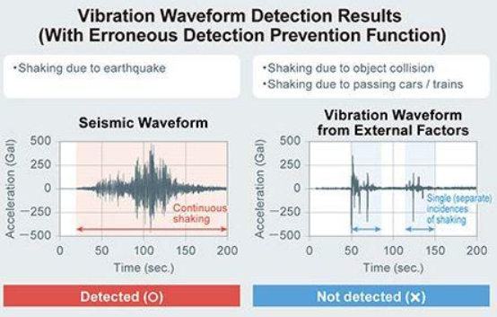

日本已开发出一种称为SI指数的地震强度测量方法,用于衡量地震对人类和人造建筑物的影响,也是BP3901算法旨在衡量的内容。ROHM半导体系统应用和解决方案营销高级总监Satya Dixit告诉我们,这些结论在任何地方都是有效的,可能只是对当地监管进行了一些修改。
下图显示了地震产生的波形,以及其他各种强大振动产生的其他大波形。
BP3901区分地震和其他强大的振动源。图片由ROHM Semiconductor修改
