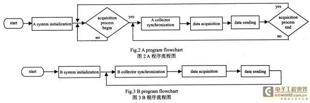

    安装在操纵杆手柄上的采集系统作为主采集器(简称A),实现对操纵杆/舵操纵的施力信号的采集。和操纵连杆相连的采集系统为从采集器(简称B),实现对操纵连杆位移信号的采集。现有的同步数据采集系统一般是由l台控制器控制1片具有多通道的同步数据采集芯片,或者同时控制多片同步数据采集芯片来实现的。而本系统要完成的是由2片单片机分别控制,对力和位移进行同步数据采集。由A控制采集过程的开始和结束,2个采集器由2片C8051F350分别控制,所以在数据采集开始前必须使A和B系统同步。A和B的程序流程图分别如图2、图3所示。

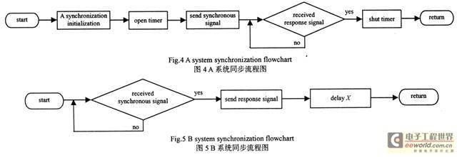

    A和B系统同步是指2个采集系统开始采集力数据和位移数据的时间是一致的,先计算出2片C805lF350控制无线模块通信过程中的时间差,经过时间补偿后使2个采集系统开始同步数据采集。A和B进行系统同步的流程图分别如图4、图5所示。
    A同步初始化后向B发送一个准备开始采集的同步信号,随即检测是否接收到B发来的应答信号(同步信号和应答信号为相同字节),同时A使用定时器中断监测同步信号是否丢失,定时时间要远大于从发送同步信号到接收到应答信号所用时间的理论计算值。若定时内没有收到应答信号则认为同步信号丢失,触发中断,在中断子程序中将重新发送同步信号并装载定时初值,直到收到应答信号。
    A的定时时间包括发送同步信号的时间、同步信号的传输时间、B检测判断该信号的时间、发送应答信号的时间、应答信号的传输时间和关定时器的时间。
    其中A发送同步信号需m个机器周期,B检测判断同步信号需n个机器周期,发送应答信号需p个机器周期(p=m),关定时器需q个机器周期,C8051F350的机器周期为T,则执行这些指令的时间S=(m+n+p+q)T。nRF24L0l的数据传输率为l Mbps,同步信号的传输时间为tl,应答信号的传输时间为t2(t2=t1),这一过程共用时G=t1+t2+S,定时时间为H>>G。
    B接收到同步信号后,向A发送一个应答信号,经过X的延时后2个采集系统便完成了系统同步。由于测试环境的不同,X也是不确定的,可由另外的测试程序测试后加以计算获得。[page]
    因为A,B选用的均为C805lF350,机器周期相同,所以2个采集系统在完成系统同步后的数据采集过程可视为是同步进行的,不考虑其间的时间差。

    A的测试流程图如图6所示。A定时H触发中断,在中断子程序中令同步测试信号丢失标志Flag=1,表明同步测试信号丢失,要重新发送。同时A使能计数器,利用计数值可以计算出从发送同步测试信号到接收到应答信号的实际用时,进而得到同步(应答)信号的实际传输时间。用多次测试中出现概率最大的数值计算实测时间,实测时间记为TA。
    B始终处于接收数据的状态,只要收到A发来的同步测试信号就发送一个测试应答信号,如图7所示。
    从图6可知实测时间中开、关计数器的时间可相互抵消,且A检测判断应答信号同样需n个机器周期,则同步(应答)信号的实际传输时间tA=(TA-(n+p+n)T)/2。
    图5中的延时时间包括应答信号的传输时间、A检测判断该应答信号的时间和关定时器的时间,则x=tA+(n+q)T。
