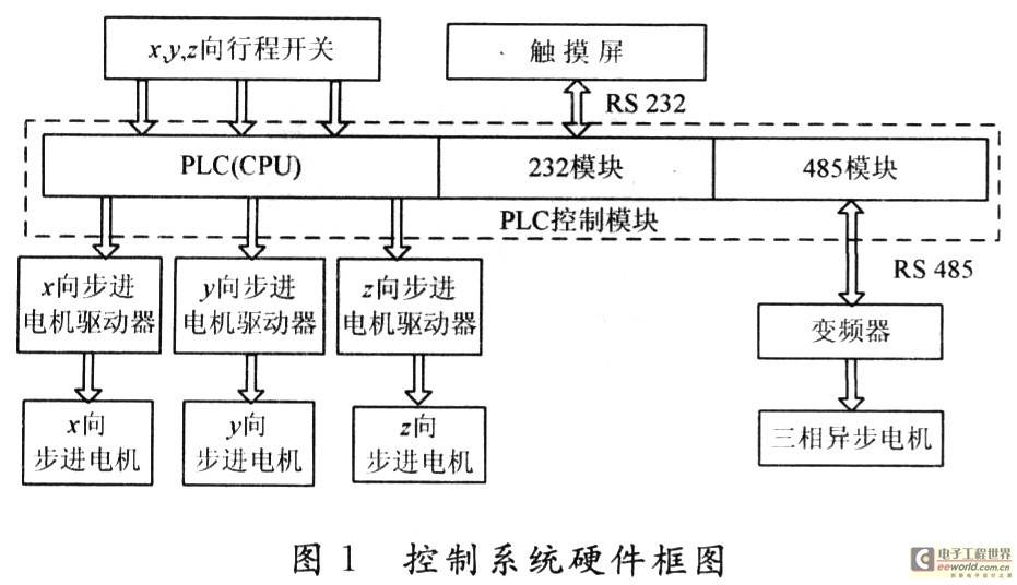

    切割机系统的主要组成见图1所示的系统整体设计框图。
    系统的执行部件主要包括一台三相异步电机和三台步进电机。三相异步电机采用变频器进行变频调速,步进电机由专用的驱动器驱动,控制系统核心PLC控制器发出控制命令信号,使异步电机和步进电机协调运动,完成切割过程。

    PLC是整个控制系统的核心。PLC是专为在工业环境下应用而设计的一种数字运算操作电子装置,是带有存储器、可以编制程序的控制器。它能够存储和执行指令,进行逻辑运算、顺序控制、定时、计数和算术运算等操作,并通过数字式和模拟式输入/输出,控制各种类型的机械和生产过程。它具有体积小,功能强,编程方便,可靠性高,耐恶劣环境能力强等优点,已广泛应用于工业自动化生产的各个领域。该系统采用OM-RON公司的CP1 H X40DT-D程序一体化PLC。可实现高速计数器4轴、脉冲输出4轴;通过扩展CPM1A系列的扩展I/O单元。CP1H整体可以达到最大320点的输入/输出;通过安装选件板,可进行RS 232C通信或RS 422A/485通信。

    由式(1)可知,电机磁通量的降低直接影响电磁转矩的减小。因此,在改变电机频率时,应该对电机电压进行协调控制,以维持电机磁通的恒定。根据切割机的主电机参数,该系统选用Siemens公司的MM420变频器,通过设定变频器输出功率的变化来控制主电机转速的变化,两者之间近似呈线性关系,从而实现了无级调速的目的。PLC为漏型晶体管输出,与变频器的通讯采用基于USS协议的串行口RS 485通信方式。这里,为了确保系统安全运行,必须将变频器接地端可靠接地。
3.3 步进电机驱动系统
    步进电机是可以将电脉冲信号转变为角位移或线位移的电磁机械装置。给电机加一个脉冲信号,电机按照设定方向转动一个步距角。电机转速与输入脉冲频率保持同步。该系统中通过控制脉冲个数来控制角位移量,达到定位精确的目的;通过控制脉冲频率控制电机转动速度,从而达到调速的目的。x,y,z三向步进电机分别由3个MS-2H090M型步进电机驱动器来驱动,每向步进电机驱动器包括使能输入端EN,步进脉冲输入端CP和方向电平信号输入端DIR。

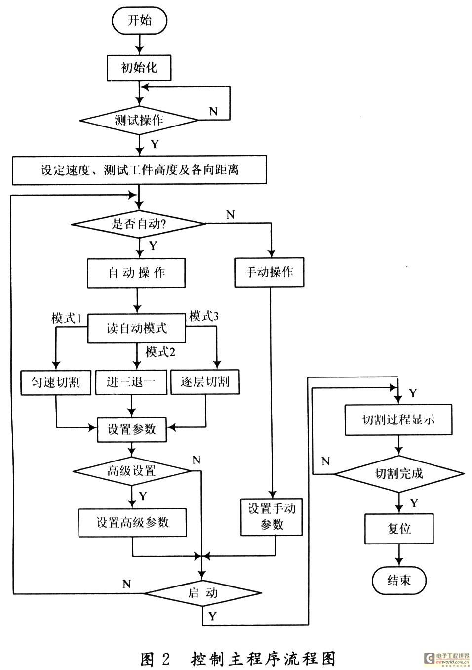

    软件程序主要完成系统初始化,设定切割参数,启动切割机控制系统,并将切割参量送往触摸屏上实时显示。控制系统主程序流程如图2所示。
    系统初始化主要完成软件初值、内存、I/O口以及硬件电路状态的初始化,使PLC及其连接的外围电路处于准备工作状态。主要包括PLC内部RAM单元的初始化,触摸屏上电的初始化,I/O端口方式的初始化等。
    在启动切割之前,需要对相应的切割工艺参数进行正确设置。其中,自动操作包括三种模式(匀速切割、进三退一切割、逐层切割),每种模式根据具体需要还可以设置相应的高级设置选项和加密操作选项,在方便操作的同时增强了安全性。

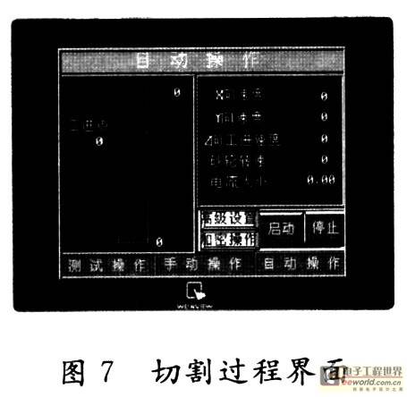

    该系统触摸屏界面的开发,使用了专用组态工具EasyBuilder500。开发的各界面如图3所示。当系统上电后,触摸屏启动初始化界面,点击“进入”按钮,输入密码,验证正确后即可选择下方三种操作。图4~图6分别为三种操作界面的示意图。
    高级设置和加密操作是为一些需要保密的参数设定的,触击“高级设置”按钮,只有当输入的密码完全正确时,才可以进入高级设置界面进行保密参数的设定;当所有参数设置完成后,点击“启动”按钮,开始自动切割,同时进入切割过程观察窗口,用条形棒图准确清晰地再现了切割过程,箭头标示出了工进切割位置,如图7 所示。
