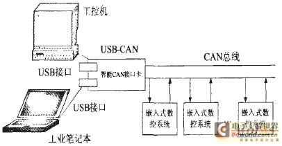

    本文设计的基于CAN总线的嵌入式数控系统网络化的总体框图如图1所示:在工业现场通过一个工控机或者工业用的笔记本电脑可以对经过CAN总线联网的嵌入式数控系统进行监控。通过在主监控计算机上安装监控软件,对数控加工程序进行处理得到加工需要的数据文件,通过USBCAN智能CAN接口卡使监控计算机可以通过USB总线连接至CAN-bus网络,将加工数据文件传输到嵌入式数控系统中。S3C2440通过扩展CAN总线接口电路接收来自CAN总线上面的加工数据文件,然后启动传输数据加工程序,将数据通过总线接口传输到运动控制芯片MCX314As中,实现MCX314As的控制。MCX314As对接收到的数据加工文件进行相应的插补计算然后输出脉冲电平控制电机工作。

图1 系统体系结构总体框图

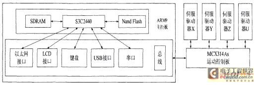

    嵌入式数控系统总体结构该嵌入式数控系统主要有基ARM9的S3C2440主控板和专业运动控制芯片MCX314As组成。其硬件结构图如图2所示。

图2 嵌入式数控系统的硬件结构图
    微处理器S3C2440主频最高可达到533MHz完全满足数控系统的多任务处理要求,该芯片基于ARM920T内核,采用5级流水线和哈佛结构,具有其体积小、低功耗、成本低、性能高等优点。MCX314As是一种功能强大的运动控制芯片,是一种单一芯片而可控制4轴的脉冲序列输出驱动伺服电机、步进电机的运动控制芯片。可以对任意两轴进行直线和圆弧插补。
