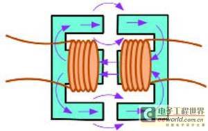

原理
非接触电磁耦合变压器是将常规变压器磁芯的原副边磁芯分离,当在原边加一个高频交流电时,原边的磁芯中产生一个交变的磁场,这个磁场通过空气传到副边磁芯中,这时副边线圈将有交变的磁场穿过,所以将会产生感生电动势。从而实现了能量的非接触传输,如图1所示。
图 1 非接触电磁耦合变压器原理图
由于气隙(初级、次级之间的间隙)的存在,一方面使得初、次级之间没有导线的连接从而实现了非接触能量传输,但另一方面却使得变压器的漏磁非常大,限制了能量传输的效率。因此,必须对影响非接触式电磁耦合变压器传输效率的各个关键参数进行研究,以解决传输效率问题。用仿真的方法对其进行研究,可节约大量的人力物力。下面是用ANSYS软件的Emag模块对非接触电磁耦合变压器的关键参数的仿真及与实际情况的比较。

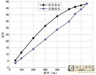

电源频率对效率的影响
在EI型变压器气隙为1.5mm、初级电压为50V时,仿真效率和频率的变化关系如图2所示。由图可知仿真和实测效率曲线存在一定的误差,但是两曲线中效率都随频率的增加在逐渐增加,当频率为50Hz时,效率不到5%,将频率升高为650Hz时,效率增加到48%。可见增加到合适的频率可以大大提高松耦合变压器的效率。

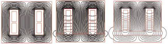

漏磁随气隙的变化关系
松耦合变压器原边与副边耦合存在漏磁,存储在漏感中的能量不能传输到相应的次级,即漏感不参与能量传输。漏感是变压器的寄生参数,应当越小越好。但是随着气隙的增加,变压器中的漏磁将逐渐增加见图4所示。当漏磁增加后,通过变压器中柱上的磁通量就会减少,也就是穿过次级线圈的磁通量减少,根据电磁感应原理,副边的感应电动势也将减少。
图4 漏磁随气隙变化图

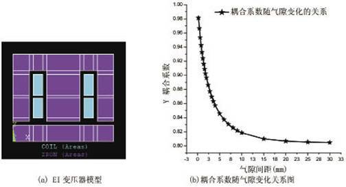

耦合系数随气隙的变化规律

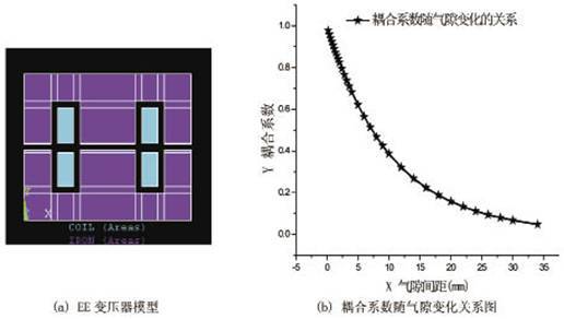

在ANSYS中分别对EI型和EE型变压器进行建模,并采用宏计算初级次级之间的自感和互感,最后求出耦合系数。EI型非接触变压器模型如图5中a所示,耦合系数与气隙变化关系曲线如图5中b所示。EE型非接触变压器模型如图6中a所示,耦合系数与气隙变化关系曲线如图6中b所示。
从图5及图6中可以看出,在气隙不是很大的时候,随着气隙的增加,耦合系数在大幅度的下降,当气隙增加到一定的程度后,耦合系数降低的幅度逐渐减小。图5中两线圈之间的距离不随着气隙增加而变化,所以,随着I型铁的远离耦合系数最低降低到0.8,在5mm气隙内耦合系数随气隙增加下变化率很大,在超出5mm气隙时,变化率变的很小。在图6中,随着气隙的增加,次级线圈和初级线圈的间距也在逐渐加大,所以,当气隙增加到一定程度后,耦合系数可以降低为零。

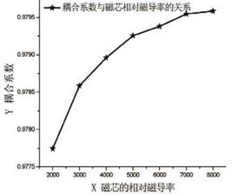

耦合系数和磁芯相对磁导率的变化关系
松耦合变压器是能量传输器件。激磁电流提供能量传输条件,不参加能量传输。因此激磁存储能量越小越好,即希望用高磁导率材料的磁芯。在气隙为0.2mm时改变磁芯的相对磁导率观察耦合系数的变化如图7所示。
图7 耦合系数和磁芯相对磁导率的关系曲线
从图7可以看出,随着相对磁导率的提高耦合系数也在不断的提高,但是耦合系数提高幅度不是很大,没有随气隙的改变对耦合系数的影响强。虽然铁芯材料对耦合系数影响很小,但是为了减少铁损,磁芯材料应该选择较高电阻率的高频磁导磁材料。

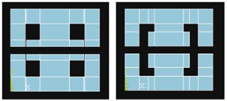

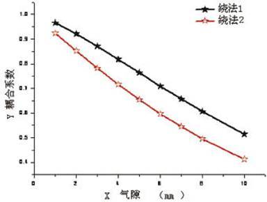

线圈绕法和耦合系数之间的关系
采用如图8所示两种线圈绕法在ANSYS中对其分析,计算出相应的耦合系数进行对比。图中绕法1和绕法2的线圈匝数、填充系数,以及线圈横截面积都相同,绕法如图8中a,b所示。
           (a)                          (b)
 图8 不同线圈绕法
采用不同的绕法,绘制出相应的耦合系数和气隙关系如图9所示。从图中可以看出两种绕法前者比后者优越,耦合系数有明显提高。所以在线圈的绕制过程中,要尽量靠近铁芯,减少线圈的绕制层数。
图9 不同线圈绕法对耦合系数影响曲线
