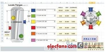

  SolidWorks是典型的参数化设计软件,参数化功能非常强大,并且实现方法多种多样。笔者今天介绍一种通过Excel表格对模型参数进行驱动的方法,其特点是充分利用Excel表格强大的公式计算、直观的参数输入、方便的数据维护功能,来实现产品的参数化、系列化设计。如图1所示Excel表格,展示的是一个压力容器的法兰参数。表中直观地将不同法兰用不同颜色体现,并对应相同颜色块的参数。该参数采用下拉列表的方式,直接选取即可,最后只需要点击右下角的“更新法兰参数”,SolidWorks中的模型便实时得到更新。

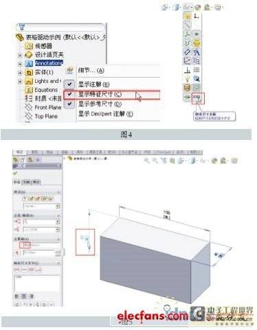

  2.编辑尺寸名称
  这个过程需要强调的是,需要将尺寸名称显示出来。可按下面方法操作:勾选注解中的“显示特征尺寸”,并将“查看尺寸名称”按钮激活,如图4,结果如图5。

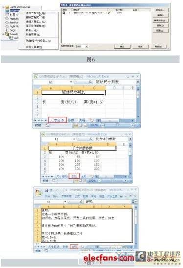

  3.定义尺寸之间的逻辑关系
  在此我们定义“高”是“宽”的1.5倍。注意,该步骤可选,因为可以将逻辑关系在Excel表格中定义,如图6。
  4.生成Excel文件
  本例中,驱动变量是“长”,“宽”和“高”均直接或间接由“长”得到。根据这个要求,该表格设计成由驱动列表、参数定义和参数说明三部分组成,如图7。

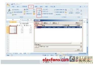

5.利用名称管理器定义参数区域
  选中“参数”工作表中的“长”下面的所有数值表格,然后点击公式栏中的“名称管理器”,新建一个名称为“长”, 引用位置为刚才选中表格范围的名称内容,如图8。

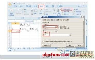

  6.引用参数区域
  这是为了将驱动尺寸与设定好的参数进行关联调用,采用下拉框来实现,如图9。

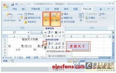

  8.定义ActiveX控件按钮
  切换到“开发工具”选项卡(此前要确保在“Excel选项→常用”中将开发工具选项卡激活),激活“设计模式”,在该选项卡中,点击“插入→ActiveX控件→命令按钮”,绘制一个按钮,并修改该按钮的显示名称为“更新尺寸”。如果你喜欢,也可以将该按钮的样式颜色修改一下,效果如图11。
图11

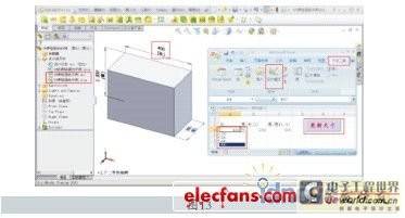

  11.测试参数驱动是否正确执行
  修改参数,点击“更新按钮”,SolidWorks中的模型会即时更新,注意SolidWorks中模型要处于打开状态。可以看到,只需要修改“长”这一个参数,便可以驱动SolidWorks中长方体的3个尺寸变换,如图13所示。
