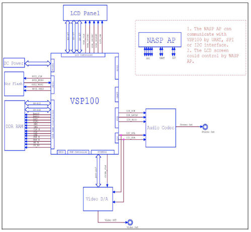

VSP100作为多媒体协处理器提供NASP实现完美的多媒体解码功能。
基于VSP100,支持网络流行的各种格式多媒体文件解码。
基本特征:
支持的视频标准:MPEG2, MPEG4, H.264, AVS, WMV9, Real Media 10等
支持的音频标准:MP3, AAC, Dolby, WMA, RMA等
支持的媒体格式:ASF,AVI,DivX,MP4,QT,RM10,VC-1,VOB,WMV9,xVid等
支持的图片标准:JPEG
控制接口:UART, I2C, SPI
音频输出:立体声输出
视频输出:LCD屏幕, 电视输出
器件列表:
主处理器:NASP AP
协处理器:Vivace VSP100
Flash:Spansion S25FL064A等
DDR:Micron MT46V32M16等
LCD: Sharp LQ043T3DX02等
Audio: Cirrus Logic CS8416等
Video: Chrontel CH7024/26等
