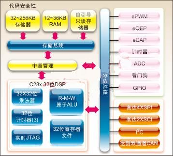

TI的TMS320F280x结构图
  四款新品都采用F280x的设计,均可实现32位宽度的数据处理,每秒375万次采样的12位模数转换器(ADC)、正交编码器(QEP)接口,最新专利的150微微秒(ps)分辨率的的脉宽调制(PWM)输出通道,并具有CAN、I(SUP/)2(/SUP)C、UART、SPI等端口。通过对闪存和外设进行一定裁剪后,TMS320F28015/F28016的最低每千片批量单价仅为3.25 美元。TI上海应用开发中心工业和家电部经理于振宇介绍:“TI把集成大容量闪存、大量通信接口的高性能信号处理控制器拉到3美元价位,创造了F28xx系列产品的新纪录。价格达到了16位单片机水平,但性能不可同日而语。”
