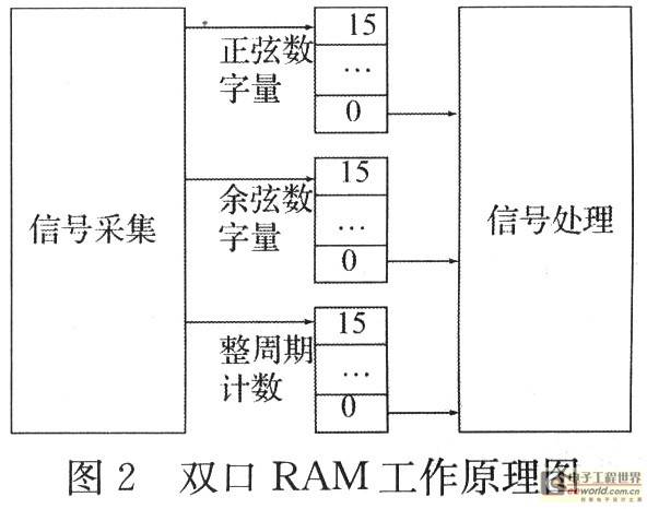

    双口RAM是常见的共享式多端口存储器,双口RAM最大的特点是存储数据共享。一个存储器配备两套独立的地址、数据和控制线,允许两个独立的CPU或控制器同时异步地访问存储单元。由于硬件双口RAM接口时序复杂,成本高也会给系统带来不稳定性,因此本文在FPGA中设计了一软RAM,用来缓冲数据采集与处理之间产生的异步时差。
    其工作原理如图2所示,所设计的存储空间为3个16字容量的双口RAM,当信号采集部分向新地址写入每一个振动点的三个信息量时(图中所示地址为15),信号处理部分则读取先前振动点的三个信息量进行细分等处理(图中所示地址为0),当双口RAM写满数据后,写地址指针又会重新定位到首地址写入新的数据,这种缓存结构的设立不会丢失信息点,保证了还原信号的连续性和可靠性,虽然还原信号滞后源信号3到4个字的时间,但保证了每一个点三个信息量的同步性,这是C语言等顺序结构语言所无法达到的。

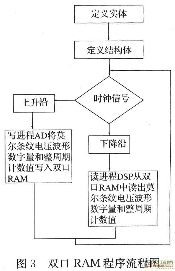

2.2 双口RAM的流程图设计
    首先是定义实体与外部端口,包括时钟、输入输出、读写地址端口。它们的作用分别是:
    1)时钟端口:利用时钟的脉冲边沿来触发读写进程,使得新旧数据在双口RAM中交替进出。
    2)输入输出端口:分别为16位的位矢量类型,用来保证与16位AD和DSP的数据格式匹配。
    3)读写地址端口:2位的位矢量类型,用来设置16位字的存储器容量,并在读写RAM操作时提供地址选址信号。
    其次是定义结构体,包括定义内部缓冲地址信号,并定义了一个容量为16字的Mem(存储器类型)型变量。
    最后是并发进程的定义,包括写进程和读进程的定义,以时钟的脉冲信号作为敏感信号来触发进程的启动,每一个时钟周期完成一次对RAM的读写,其中时钟频率由FPGA根据AD的采样速度和DSP的处理速度来设定,要保证当采集信号写入尾地址的时刻,至少要保证首地址已经被DSP所读取。图3为双口RAM程序流程图。

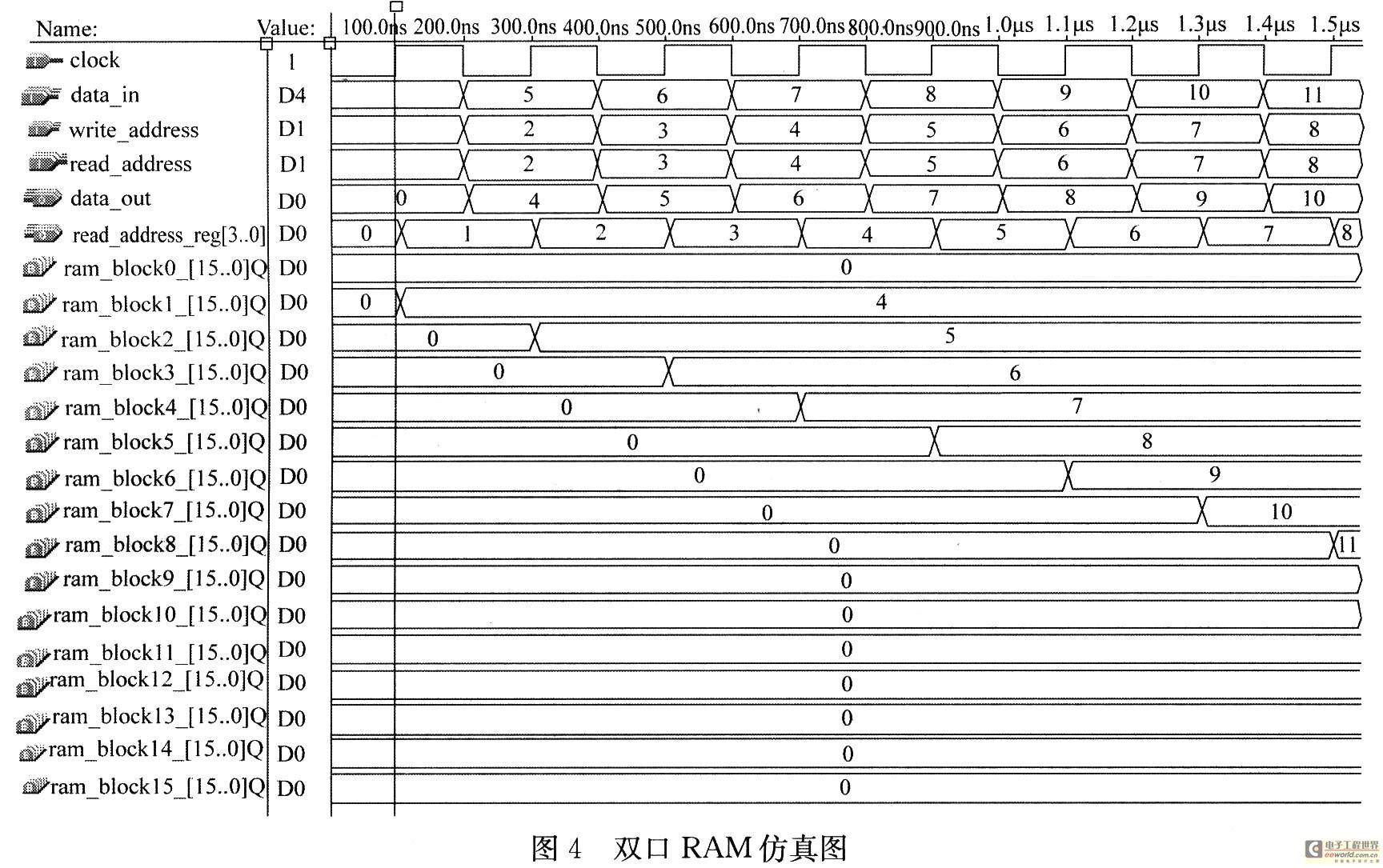

2.3 双口RAM的仿真结果
    图4为该进程的仿真时序图,由图可见第一个时钟的上升沿数据输入端口data_in的值为4,这时写选通端口write_address选通地址1,然后对应着地址1的存储器模块ram_block1的内的值在此刻刷新为4,这说明写进程正确。同时应注意到读地址选通信号read_address的值被传递到读地址寄存器read_address_reg中,read_address_reg中的值被刷新为1。当第一个时钟的下降沿到来时,信号输出端口data_out根据读地址寄存器read_address_reg中的地址值1选通ram_block1,此时data_out的值刷新为4,这说明读进程也正确。

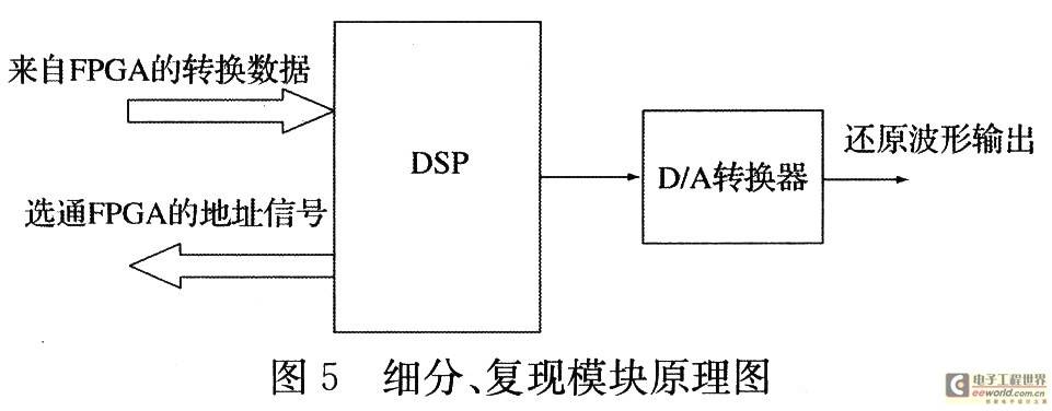

3 DSP的软件细分
    采用大数可逆计数与小数细分计数的软件细分技术。其中大数计数是对莫尔条纹整周期数进行可逆的加减计数,这部分功能有采集模块中的FPGA来完成,小数计数是对莫尔条纹不到一个周期信号细分结果进行计数,其功能由DSP来完成。运算的结果为大数计数结果乘以光栅栅距与小数计数结果乘以细分当量之和,其中细分当量为光栅栅距除以细分倍数。该模块的硬件原理图如图5所示。
    通过DSP的地址选通线依次选通读取FPGA中三个数据缓存区中的数据,缓存区分别存放两路模拟信号的数字量与加减计数器的累加计数值,然后利用公式R=N*w+K*L求出任意一点谐振子的幅值并输出。式中N为整周期的累加计数值,W为光栅栅距,K为细分计数,L=W/M,M为细分倍数。该细分模块主要是完成对细分计数K值、和幅值R值的求取,并完成对幅值的数字量转换并输出。

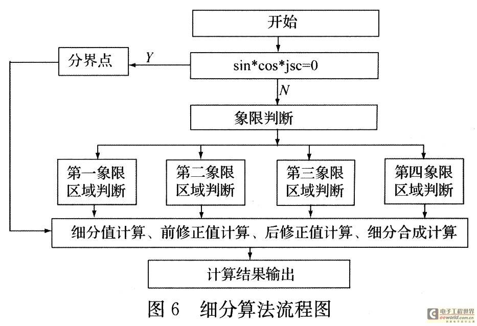

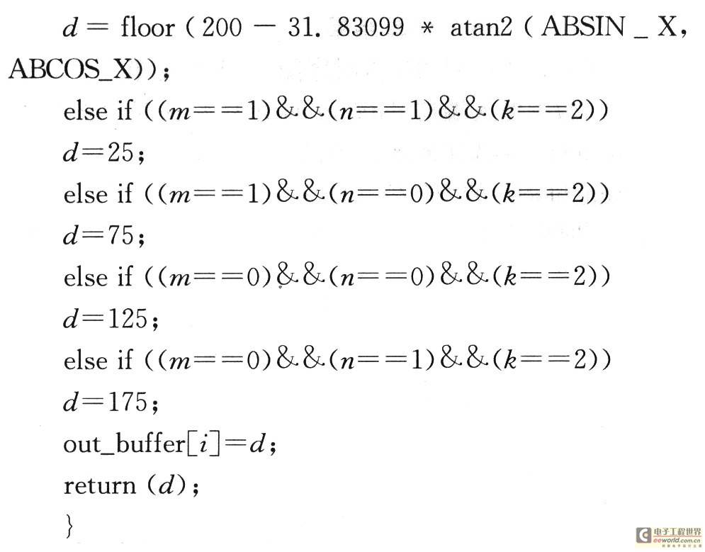

    其中细分方法也就是对K值的求取采用了八卦限幅值分割法,根据上述方法设计了细分倍数可变的细分算法,利用DSP C语言的专用库函数实现了纯计算的算法。细分算法流程如图6所示。

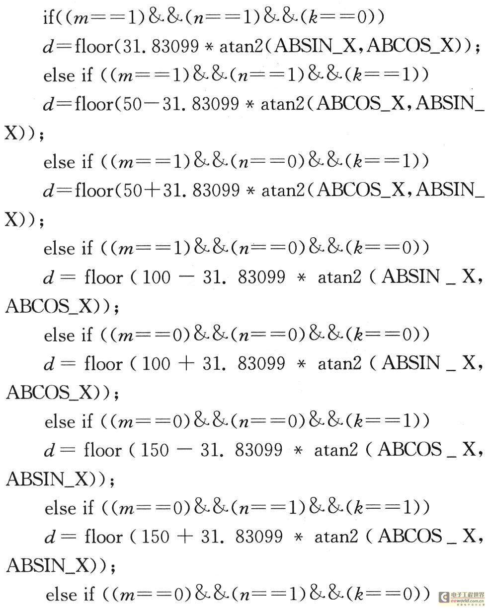

    由幅值细分法可知,软件细分算法设计的关键问题是根据两路信号的比值对该点的相位角的正确定位。该点的位置有两种情况,一种是落在各象限的边界上,另一种是落在各象限之中。根据细分边界条件判断该点的采样数据是否发生在四个象限的分界线上,如果判断此次换向发生在象限的分界线上,则细分数为固定值,并且通过象限的正负关系就可以确定具体细分数值,不需要进行复杂的计算。如果该点不是发生在象限分界线上,则需根据象限正负关系判断换向发生的具体象限,不同象限对应不同计算公式。细分算法程序如下:
    static int subdiv(int*input,int*input1)一设置指针形参用来读取两路波形采样值
    程序初始化,定义各种变量标志字。
    float ADSIN_X,ADCOS_X,ABSIN_X,ABCOS_X;一定义存储变量存放采样值与绝对值
    int m=0,n=0,k=0,d=0,i=0;一设置标志字判断采样值正负
    ADSIN_X=*input;-从缓存区读取sin采样值
    ADCOS_X=*input1;-从缓存区读取cos采样值
    ABSIN_X=fabs(ADSIN_X);-求取sin绝对值
    ABCOS_X=fabs(ADCOS_X);-求取COS绝对值
    根据采样值,写标志字
    if(ADSIN_X>0) m=1; else m=0;
    if(ADCOS_X>0) n=1; else n=0;
    if((ABSIN_X-ABCOS_X)>0)k=1;else if((AB-SIN_X-ABCOS_X)
    根据标志字判断相位点的位置,根据相应位置不同公式求取细分值
    然后利用公式R=N×ω+d×L求出任意一点谐振子的幅值并输出。式中N为整周期的累加计数值,W为光栅栅距,d为细分计数,L=ω/m,m为细分倍数。
