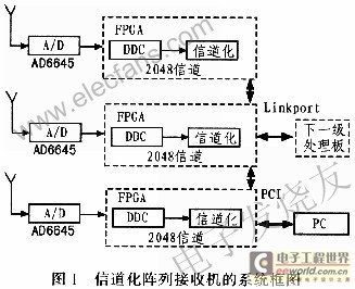

  该系统设计是基于多相滤波的信道化原理,对宽带阵列接收机进行设计,实现在单板上同时处理3路中频70 MHz,带宽30 MHz的模拟信号,其中子信道带宽仅25 kHz,有利于后端模块进行精细化信号分选和处理,信道化多相因子为8。带外抑制大于55 dB。系统还可以将阵列中某一路子信道数据通过PCI接口上传到PC机显示信道化结果。系统具有完善的时钟方案,多板连接时,可达到阵列天线的同步要求。另外,由于系统大部分数字信号处理都是在FPGA中完成,所以整个系统具有功耗小、体积小、成本低、操作灵活的特点。图l为信道化阵列接收机的系统框图。

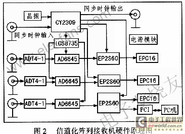

  该中频数字接收机的硬件设计原理图如图2所示。中频信号经过单端转差分电路以差分信号形式输入到模数转换器,AD*5将模拟信号转换成数字信号送入FPGA中进行处理,其中一片的处理结果通过PCI上传到PC机显示,两片时钟分配器件分别提供系统需要的多路单端和差分时钟。
  2.1 系统时钟设计
  系统的时钟由一个晶振产生,也可以由外部提供。本系统采用102.4 MHz的晶振。晶振需要同时给FPGA和AD*5提供时钟,为了防止其驱动力不足,设计中采用了CYPRESS公司的高速时钟分配器件CY2309,而AD*5的时钟输入为差分(LVPECL)形式,倍频器件ICS8735可以提供LVPECL电平的差分信号。所以晶振输出的102.4 MHz时钟首先通过时钟分配器件CY2309将其分为5路,每路均与输入相同,其中3路直接提供给3片FPGA,一路接到时钟输出接口,供下级板子使用,一路经过驱动器件ICS8375转为3路差分时钟提供给3片AD*5作为采样时钟。由于CY 2309和ICS8375都是零延迟器件,这样可以使多板之间保持时钟同步,减小因延迟带来的误差。
  2.2 AD采样电路设计
  本系统采用的模数转换器是AD*5(14位),其最高采样率为105 MS/s,在中频为70 MHz时的SNR是73.5 dB,SFDR是89 dBc,模拟带宽高达200 MHz。
  AD采样率为102.4 MS/s,采样时钟要求质量高且相位噪声低,如果时钟信号抖动较大,信噪比容易恶化,很难保证有效采样位数的精度。在布线时,应保证从晶振到时钟输入脚距离尽量短并且在其周围用地包围起来,提供充分的最短回流路径,采样电路与其他数字电路尽量隔离。模数混合电路设计时采用了分区不分割的方案,以提高系统的电磁兼容性。在整个采样电路下应大面积敷铜接地,以降低可能受到的电磁干扰,同时也可降低对其他电路的干扰。为了优化性能,时钟信号采用差分形式供给,要求交流耦合。
  2.3 FPGA部分设计
  FPCA器件选用了Altera公司StratixⅡ系列的EP2S60。StratixⅡ器件采用基于1.2V、90 nm的先进的SRAM工业制造,功耗低。EP2S60F6 72有48 352个ALUT,等价LE*40个,2 544 192 bit RAM,18x18的乘法器144个,12个PLL。
  FPGA配置器件选择的是EPC16,采用同步并行配置方式(FPP)加载FPGA,用JTAG的方式可以给级联的3片FPGA依次加载程序,也可以给EPC-I6加载程序。

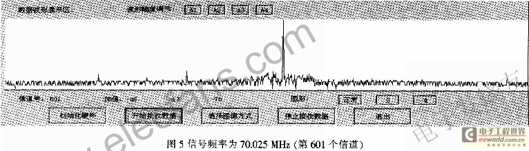

  系统输入测试信号为单频正弦信号,VPP为1 V,信号经过AD采样,DDC,信道化后,数据结果经过PCI上传给PC机作分析和显示。
  用Microsoft Visual C++6.0制作的界面中:横坐标是信道号,纵坐标是归一化功率值(dB),以数据形式显示的内容有:信号功率最大值对应的信道号、子信道输出相对于输入幅度的dB值以及相邻的两个信道的dB值。如图4和图5所示,输入信号频率分别为70 MHz,70.025 MHz,经过信道化后,在对应的信道号上都能输出谱线,频率分辨率达到25 kHz。经过多次重复测试,系统对相邻信道的带外抑制都达到55 dB以上。
