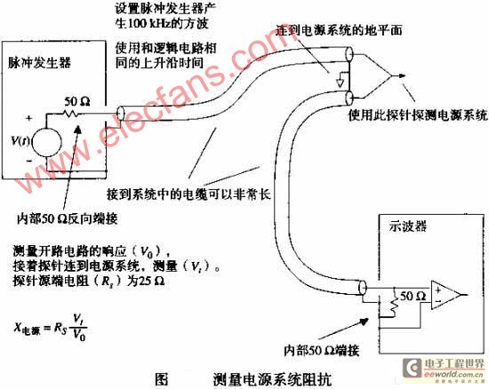

    在图中,从测试夹具上施加一个小的电流阶跃到电源系统,来看看是什么反应。这个探头装置的输出阻抗是25欧。由脉冲发生器的50欧阻抗与示波器的50欧阻抗并联所得。
    设定脉冲发生器的上升时间与实际系统中预期的上升时间相同。设定输出阶跃的幅度为5V,输出的电流阶跃是5V/25欧=0.2A。按照测量阶跃响应的比例系数△I/0.2来决定电源系统对一个△I安培电流的阶跃响应。
  对于一个已完成的系统,应用这个装置进行测试时电源处于开启状态。断开所有的时钟,使局部的逻辑电路停止工作。减少板上的噪声电平,然后就能精确地测量由这种测试装置产生的非常小的信号。
  如果无法把时钟关掉,可以尝试用一个数字示波器。TCKTRONIX 11403可以、求出平均值,能从许多比较大的随机噪声中检出微弱信号。使用这个特性,把脉冲发生器的触发输出连接到示波器作为触发输入,使测试电路与示波器连接,而断一脉冲发生器的触发输出连接到示波器的求平均值功能。示波器应该与脉冲发生器的触发信号同步开始求电路中电源供电噪声的平均值功能。示波器应该与脉冲发生器的触发信号同步开始求电路中电源供电噪声的平均值。因为脉冲发生器的触发与被测电路不同步,信号的平均值将是零。
  然后,把脉冲发生器的信号输出连接到测试电路。观察平均值后的电源系统的阶跃响应。
