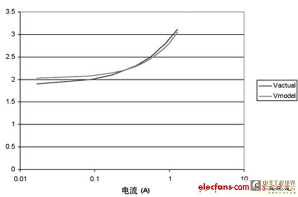

图 1 显示了典型 InGaAlP LED(黄色和琥珀红)的正向电压特性。也可以把 LED 作为电压源与电阻串联建模,并查看模型与实际测量之间的良好关联性。电压源有一个负的温度系数,当结温上升时,电压源的正向电压会发生负的变化。InGaAlP LED的系数在-3.0mV/K~-5.2mV/K 之间,而 InGaN LED(蓝色、绿色和白色)的系数则在-3.6mV/K~-5.2mV/K 之间。这就是为什么不能直接对 LED 进行并联的原因。产生热量最多的器件需要更大的电流,更大的电流会产生更多的热量,进而引起散热失控。
图1 LED作为电阻与电压源串联建模

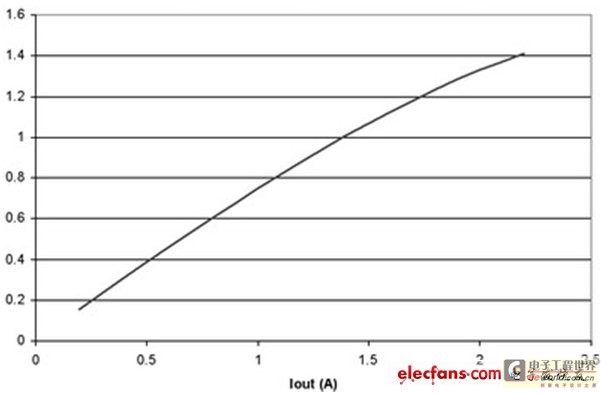

图2显示了作为工作电流函数的相对光输出(光通量)。很明显,光输出与二极管电流是密切相关的,因此,可以通过改变正向电流进行调光。并且,在电流较小时,曲线几乎是一条直线,但是在电流增大时,其斜率变小了。这就是说,在电流较低的时候,若将二极管电流增大一倍,则光输出也会增加一倍;但是电流较高的时候,情况就不是这样了:电流上升 100% 仅能使光输出量增加 80%。这一点很重要,因为 LED 是由开关电源驱动的,这会导致在 LED 中产生相当大的纹波电流。实际上,电源的成本在某种程度上是由所允许的电流大小决定的,纹波电流越大,电源成本就越低,但光输出会因此受到影响。
图2 电流超过 1A以上,LED效率就会降低

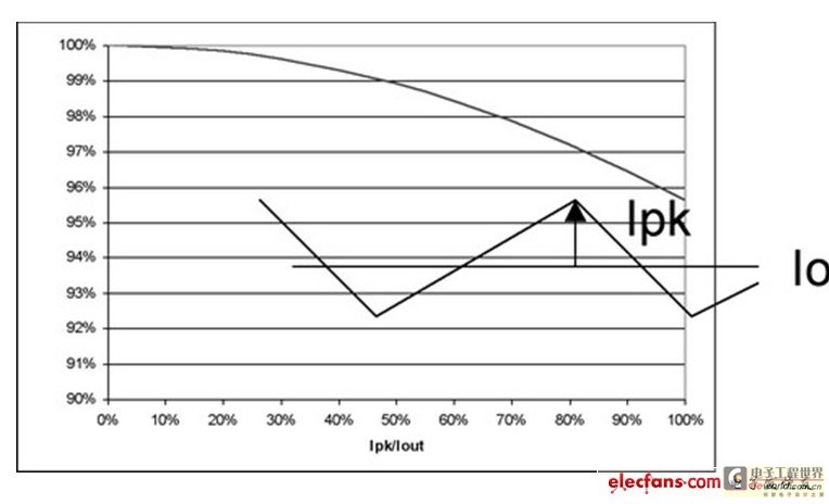

图3量化显示了叠加于 DC 输出电流之上的三角纹波电流所引起的光输出的减少。在绝大多数情况下,该纹波电流的频率高于肉眼可以看到的 80Hz。并且,肉眼对光线的响应是指数式的,不能察觉出小于 20% 的光线减弱。因此,即使 LED 中出现相当大的纹波电流,也不会察觉出光输出的减少。
图3 纹波电流对LED光输出的轻微影响

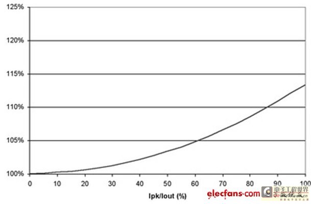

图4 量化显示了由于纹波电流造成的LED功耗的升高。与LED的散热时间常量相比,由于纹波频率较高,因此,高纹波电流(以及高峰值功耗)不会影响峰值结温,它是由平均功耗确定的。LED的高压降如一个电压源,因此,电流波形对功耗没有影响。不过,压降有一个电阻分量,并且功耗由电阻乘以均方根 (RMS)电流的平方确定。
图4 纹波电流增加了LED的功耗
图4 也阐明了即使在纹波电流较大的时候,对功耗也没有重大影响。例如,50%的纹波电流仅增加不足5%的功率损耗。当大大超过此水平时,需要减小电源的DC电流以保持结温不变,从而维持半导体的使用寿命。经验法则显示,结温每降低10%,半导体使用寿命就会延长两倍。并且,许多设计都倾向于更小的纹波电流,这是因为电感器的限制。绝大多数电感的设计处理能力小于20%的Ipk/Iout纹波电流比率。典型应用

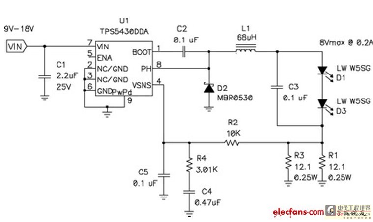

在输出电压始终小于输入电压的情况下,应使用降压稳压器,图5显示了该拓扑结构。在该电路中,对电源开关的占空比 (duty factor) 进行了控制,以在输出滤波器电感 L1 上确立平均电压。当FET开关闭合时(TPS5430 内部),其将输入电压连接到电感器,并在L1中构建电流。D2为环流二极管 (catch diode),可提供开关断开时的电流路径。电感器可对流过LED的电流起到平滑的作用,该工作可通过用电阻监控(测量)LED电流,并将电压与控制芯片内部的参考电压进行比较,最终进行调节。如果电流太低,则占空比增加,平均电压也上升,从而也导致了电流的升高。该电路具有极佳的效率,因为电源开关、环流二极管以及电流感测电阻上的压降非常低。
图5 降压LED驱动器逐步降低输入电压

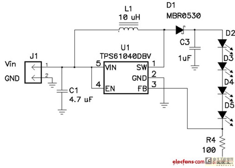

当输出电压总是比输入电压大时,最好采用升压转换电路,如图6所示。该电路的U1有一个带有控制电子器件的高度集成的电源开关。当开关闭合时,电流流过电感器到接地。当开关断开时,U1的引脚 1 电压会升高,直到D1导通。然后电感器放电,电流进入输出电容器(C3)和LED串。在绝大多数应用中,C3通常用于平滑LED电流。如果没有C3,则 LED电流将是断断续续的。也就是说,它会在零和电感电流之间切换,这会导致 LED 热量增加(从而缩短使用寿命),亮度减少。在前面的例子中,LED 的电流是通过一个电阻感测的,并且占空比会发生相应的变化。请注意,本拓扑存在一个严重的问题,即它没有短路保护电路。若输出短路,则会有较大的电流通过电感器和二极管,从而导致电路失效,或者输入电压崩溃。

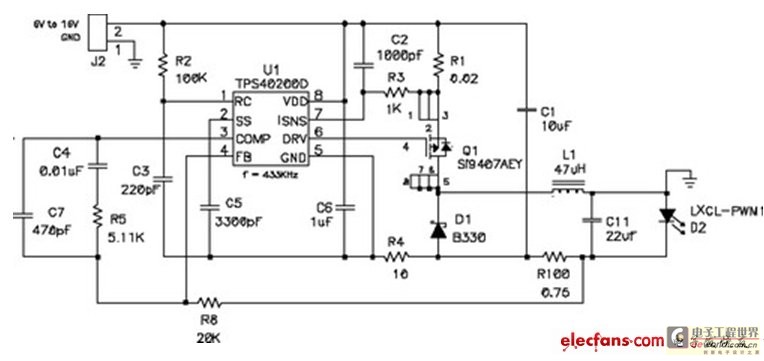

许多时候输入电压范围变化很大,可以高于或低于输出电压,此时降压拓扑和升压拓扑结构就不起作用了。并且,可能在升压应用中需要短路保护。在这些情况下,就需要使用降压/升压拓扑结构(见图7)。当电源开关闭合、电感器有电流通过时,该电路就相当于升压电路;当电源开关断开时,电感器开始放电,电流进入输出电容和 LED。不过,输出电压不是正的,而是负的。此外,请注意本拓扑中不存在升压转换电路中出现的短路问题,因为其通过使电源开关Q1开路,提供了短路保护功能。该电路的另一个特性是,虽然它是一个负的输出,但并不需要对传感电路的电平进行切换。在本设计中,控制芯片接地到负的输出,并且可直接测量电流感测电阻R100上的电压。尽管本例中仅显示了一个LED,但是通过串联可以连接许多LED。电压的上限是控制芯片的最大额定电压;输入电压加上输出电压的和不能超过该限值。

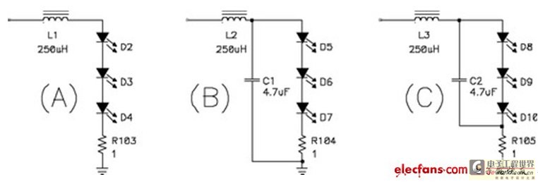

关闭 LED 电源上的电流环路比关闭传统电源上的电压环路简单。环路的复杂性取决于输出滤波器的配置。图8显示了三种可能的配置:只有一个简单电感器的滤波器(A);一个典型的电源滤波器(B);以及一个修正后的滤波器(C)。
图8 电位输出滤波器设置
为每一个功率级都构建一个简单的P-Spice模型,以阐明每一功率级控制特性的区别。降压功率FET和二极管的切换建模为电压控制的电压源,增益为10dB,而LED则建模为与6V电压源串联的3W电阻。在LED和接地之间添加了一个1W的电阻,用于对电流进行感测。在电路A中,该响应来自稳定的一阶系统。DC增益由电压控制的电压源确定,LED电阻和电流感测电阻构成了分压器,系统的极性由输出电感和电路电阻决定,补偿电路则由类型2放大器构成。电路 B 由于增加了输出电容,因此有二阶响应。若 LED 的纹波电流过大并达到难以接受的程度,则可能要求该输出电容工作,这是由于 EMI 或热量等问题的出现造成的。DC 增益与第一个电路一样。不过,在输出电感和电容确定的频率处有一对复极点。
滤波器的总相移为180.若没有很好地设计补偿电流,可能会导致系统不稳定。补偿电流的设计与传统电压模式电源类似,传统电压模式电源要求有一个类型3的放大器。与电路 A 相比,补偿电路增加了两个组件以及一个输出电容。在电路 3 中对输出电容进行重定位,以便更容易对电路进行补偿。LED 的纹波电压与电路 B 类似,所不同的是,电感的纹波电流流过电流感测电阻 R105。因此,在计算功耗时也要考虑到这一部分。该电路有一个零点,一对极点,并且其补偿设计与电路 A 一样简单,DC 增益也与前两个电路相同。该电路的电容和 LED 串联电阻引入了一个零点,并拥有两个极点,一个由输出电容和电流感测电阻确定;另一个则由电流感测电阻和输出电感确定。在高频率时,其响应与电路 A 一样。

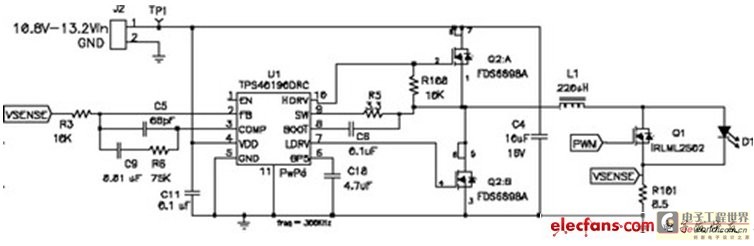

通常需要对 LED 进行调光。例如,需要调节显示器或建筑照明的亮度。实现上述目标有两种方法:降低 LED 的电流,或快速对 LED 进行开关操作。更有效率的方法是降低电流,因为光输出并不完全与电流呈线性关系,并且,LED 的色谱在电流小于额定值时会发生变化。人们对亮度的感知是指数型的,因此,调光可能需要对电流进行很大更改,这会对电路设计造成很大的影响。考虑到电路的容差,满电流值工作时,3%的调节误差可以造成10%负载时的30%或更高的误差。通过电流波形的脉宽调制 (PWM) 进行调光更为准确,尽管这种方法存在响应速度问题。在照明和显示器应用上,PWM频率高于 100Hz,以使肉眼感觉不到闪烁。10% 的脉冲宽度在ms量级内,并要求电源的带宽大于 10kHz,此项工作可以通过图8(A 与 C)中简单的环路完成。图9为带 PWM 调光功能的降压功率级电路。在本例中,LED 轻松地闭合/断开电路。通过这种方式,控制环路总是处于激活状态,并实现了极快的瞬态响应。
图9 Q1 用于PWM LED电流
