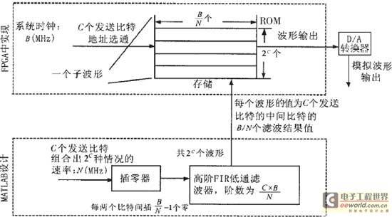

  成型滤波器组的设计原理图如图1所示。成型滤波器组包括一
组成型滤波器。相同的发送基带码经成型滤波器组中不同的成型滤波器滤波后,会产生不同延时的发送数据波形。发送数据波形的延时不同,则发送时刻也不同。这就是说,相同的基带码经过不同的成型滤波器滤波后可产生不同发送时刻的波形。因此,以测距误差作为选择字,根据误差的大小选择相应的成型滤波器,就可间接地调整发送基带码的时刻。
  成型滤波器组的设计原理图
  图1 成型滤波器组的设计原理图
  2 用FPGA设计成型滤波器
  通常,系统时钟频率远高于基带码的速率,因此在成型滤波前,要在基带码的相邻码之间进行内插。内插的方式有多种,通常的内插方法是在发送的基带码的相邻码之间内插“0”。将基带码插“0”后,与低通滤波器的冲激响应卷积,再送到D/A转换器转换成模拟波形就可以实现滤波成型。设计低通滤波器时,为了得到较好的波形,通常采用高阶的FIR滤波器。如果在FPGA中用逻辑单元实现高阶FIR滤波器,会占用大量的逻辑单元。比如在Altera公司的FPGA中用逻辑单元实现一个50阶的FIR滤波器,需要26个乘法器和50个加法器,要占用一千多个逻辑单元。而本文利用FPGA中的ROM,用查表的方法设计同样的FIR滤波器,则只需占用几十个逻辑单元。图2是成型滤波器的设计原理图。该设计包括用数学工具——MATLAB预先设计的部分和在FPGA中实现的部分,MATLAB完成成型滤波后的数据波形文件的设计。FPGA存储设计好的数据波形文件,并用发送的基带码选通相应波形的存储地址,完成滤波成型。
   成型滤波器的设计原理图
  图2 成型滤波器的设计原理图
  首先用MATLAB设计数据波形文件。设系统基带码速率为N MHz,系统时钟频率为B MHz。FIR滤波器的阶数为(C为奇数,可根据滤波器的阶数要求进行选择)。FIR滤波器的系数可通过MATLAB进行设计。将C个基带码排列组合成2C种情况。对于每种组合,在C个基带码的相邻码间内插-1个0后,与设计好的滤波器的冲激响应卷积。卷积结果的中间个数据波形值就是该C个基带码组合的中间基带码(简称中间码)的滤波结果值。这个数据波形值可以存储在以该种组合(C个码)为基地址的ROM中。MATLAB可以计算出所有组合下C个基带码的中间码的滤波结果值。
  FPGA将所有滤波结果值存入ROM,将每个滤波结果值所对应的基带码组合作为该滤波结果值的存储地址。系统运行时,用一个C位移位寄存器存储C个基带码,作为地址选通ROM,则ROM输出的滤波结果值是C个基带码的中间码的滤波结果值。随着基带码依次到达移位寄存器,移位寄存器中C个基带码的中间码也被后面的基带码依次替换, ROM输出的将是依次到达的中间码的滤波结果值,从而实现基带码的滤波成型。
  图2中ROM存储的数据是设计一个成型滤波器得到的波形数据,为了与下面成型滤波器组的存储数据相区别,将图2中ROM存储的所有波形数据统称为一个子波形。

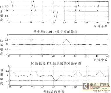

  本设计所应用的测距系统的基带码速率为2MHz,系统时钟频率为20MHz,因此在2MHz基带码的相邻比特间内插个“0”,然后通过阶(C选为5)的FIR滤波器就可实现成型滤波。5个基带码可排列成32种组合,图4是其中的一种基
带码组合——11011的成型滤波的仿真结果。图中显示了该组合插零后与成型滤波器的冲激响应进行卷积的过程。可以看出,卷积后的中间10点数据波形正好是插零前5个基带码中间的信号0经滤波器平滑后的波形。这10点数据波形存在以11011为基地址的ROM中。
  基带码组合11011的成型滤波的仿真结果
  图4 基带码组合11011的成型滤波的仿真结果

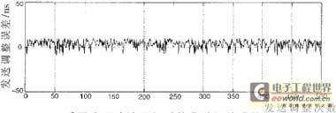

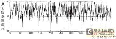

  假设估计出的测距误差是72ns,如果不采用成型滤波器的方法,调整步长为50ns,调整一个时钟后,会产生72-50=22ns的调整精度误差。而采用成型滤波器后,调整的步长缩小为10ns,在发送时将第三个数据波形送到D/A转换器转换成模拟波形,再将模拟波形送出就可使调整精度的误差降低到72-50-2×10=2ns。图6是采用成型滤波器组前后调整精度的误差对比图(假设测距误差估计服从高斯分布,均值为25ns,标准差为25ns)。
  采用成形滤波器组前的发送调整误差
  (a) 采用成形滤波器组前的发送调整误差
  采用成形滤波器组后的发送调整误差
  (b) 采用成形滤波器组后的发送调整误差
图6 采用成型滤波器组前后调整精度的误差对比图
  经图中的数据计算得出:在不采用成型滤波器组的情况下,发送调整误差的标准差为18.17ns。采用成型滤波器组后,发送调整误差的标准差为4.42ns,是不采用成型滤波器组时的。
