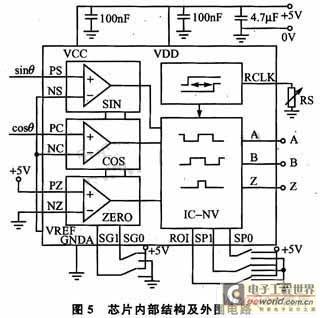

  IC-NV是IC-HAUS公司的单片A/D转换芯片,能够对输入的sinθ/cosθ信号进行插值,从而输出增量的正交编码信号。IC-NV芯片的内部结构及外围电路如图5所示。其内部集成了高速的比较器和毛刺滤波器,以保证信号的高速转换和完整性;输入/输出引脚具有ESD防护,且与TTL、CMOS电平兼容,接口简单可靠。
[page]
  sinθ/cosθ信号首先进入芯片内部的前置仪表放大器。其增益取决于输入信号的电平及SG0、SG1引脚的状态。通过将SG0、SG1置为高、低电平或开路来选择不同的增益值,以适应峰峰值为20 mV~1.3 V的差分信号输入(单端信号峰峰值可达2.6 V)。本系统中,sinθ和cosθ信号使用单端输入方式,峰峰值为2 V,直流偏置为2.5V。因此在使用时需将NS和NC引脚与VREF(2.5 V)相连,以消除直流偏置。
  前置仪表放大器输出的信号经过高速转换核心和转换间距控制单元后进入后端信号处理单元。该单元根据不同的插值因子(Interpolation Factor,IPF)输出相应的方波信号。9种不同的插值因子可以通过SF0和SF1引脚来配置,最高可以实现每个输入信号周期的64倍细分。

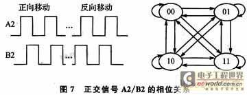

  任务逻辑设计是自定义组件设计过程中最重要的部分,主要实现插值芯片输出正交信号的四细分,同时更新Countnum_reg和Dir_reg的值。如图7所示,正交信号A2/B2的相位关系随着光栅位移传感器运动方向的不同而改变。当光栅读数头正向移动时,A2相信号超前于B2相信号90°,A2/B2两信号的电平变化规律为00→10→11→01→00。当光栅读数头反向移动时,A2相信号滞后于B2相信号90°,A2/B2两信号的电平变化规律为00→01→11→10→00。这样,就可以通过判断电平之间的状态变化来决定是否对计数器进行操作。当状态变化为00→10→11→01→00时,对Countnum_reg进行加1操作,并将Dir_reg置1;而当变化为00→01→11→10→00时,则对Countnum_reg进行减1操作并将Dir_reg置0。若状态保持不变,则计数器和方向值保持不变。其余状态之间的变化,规定为无效。
[page]

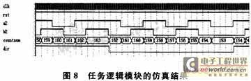

      上述的4个状态之间的转移可以通过设计有限状态机来实现。系统主时钟clk选用50 MHz,能够保证正确采样状态之间的变化。该有限状态机由5个状态组成,它们分别是idle、00、01、11、10。采用one-hot的编码方式,可以有效地避免竞争冒险现象,提高抗干扰能力。其综合生成的电路无论是在效率还是稳定性方面都能够满足设计要求。任务逻辑模块的仿真结果如图8所示。

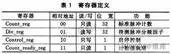

  寄存器描述文件中定义了4个寄存器,如表1所列。
  任务逻辑设计采用测周期的方法,即根据Div_reg中的分频因子对待测信号tclk进行分频,在分频后信号的高电平内记录标准信号sclk的个数,并在其下降沿将计数值存到Count_reg中。同时,在其低电平内将Count_ready_reg置1,通知Avalon主设备计数值已就绪。待测频率的计算公式如下:
  该方法可能会产生±1个标准脉冲的测量误差,由于系统标准频率与待测正交信号相比为高频信号,因此能实现高精度的频率测量。

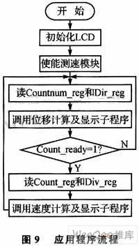

  本系统在NiosII IDE开发环境中设计应用程序,其程序流程如图9所示。
