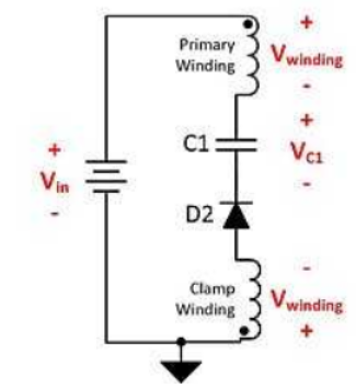

实现此钳位需要在变压器的初级侧添加钳位绕组。该绕组必须具有与初级绕组相同的匝数。增加一个钳位电容,连接到FET的漏极。钳位电容的另一端通过二极管D1钳位到输入电压,并通过二极管D2钳位到钳位绕组。
钳位绕组和D2将钳位电容两端的电压限制为等于输入电压的最大值,在主回路周围应用基尔霍夫电压定律时很明显,如图4所示。请注意,两个初级绕组电压相互抵消,无论任何的极性或大小。只有在两个绕组上使用相同的匝数时,此方法才有效。
图4钳位电容电压受输入电压的限制
要了解此钳位如何工作,请考虑FET关闭时会发生什么。当初级FET关断时,漏电感中的电流流过钳位电容并使二极管D1正向偏置。当D1导通时,漏电感将在其两端的电压等于输入电压和反射输出电压之间的差值。一旦漏电感中的电流降至零,D1就会关闭。传递到钳位电容器的泄漏能量暂时使钳位电容器上的电压略高于输入电压。当D1关断时,D2钳位通过变压器绕组中的耦合有效地将存储的电荷传输到输出侧。
该钳位电路需要更少的元件,并且比双开关反激式元件便宜。就像双开关反激式一样,它可以提高几个百分点的效率,并消除与耗散泄漏能量相关的热问题。该钳位电路还将占空比限制在最大值的50%。需要考虑的是电路需要一个更高电压的FET,其额定输入电压必须超过输入电压的两倍。与双开关反激相比,FET的漏极上的较高电压也可能对电磁干扰提出更多挑战。
