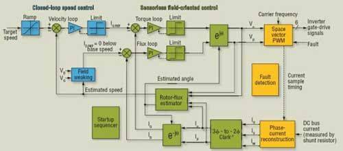

FOC在工业驱动系统中很常见,它一般采用编码器或分解器测量转子的位置。闭环电流控制算法利用转子的角坐标校正电机电流和转子磁通,从而实现扭矩输出的最大化。电器控制系统中先进的转子位置估算算法无需使用高分辨率位置传感器(图1)。
图1:定向控制(FOC)系统通过使用直流环节电流反馈技术消除了对位置传感器的需求。
估算算法根据采用绕组电压和电流的电机模型,获得PM的转子磁通位置。这种方法非常合适,因为转子上的磁体决定了转子磁通的位置。绕组电流测量数据是利用基于功率变换器的状态知识的正确的ADC采样时序,从直流环节电流中获得的。系统框图表明,绕组电流测量数据和绕组电压驱动值是计算转子角位置和角速度的转子磁通模型的输入。扭矩和磁通控制环路不仅能在较低速度范围内实现最大的扭矩输出,还可以实现弱磁下的高速操作。

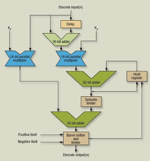

众所周知的PI控制补偿器的ASIC实现(图3)基于连续时域转移函数:
将这个表达式转换到离散时间域就可以产生一组定义ASIC实现的微分方程:
为保持低输入电平时的精度,并将输出重新调节到16位变量,积分项的总和具有32位分辨率。抗饱和模块可以在输出达到系统的物理极限时,防止积分项饱和。

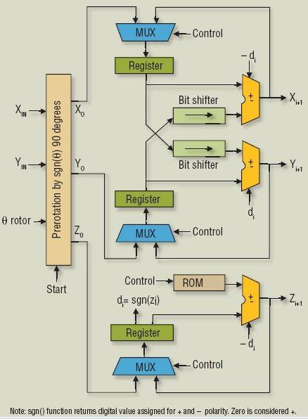

矢量旋转模块是一个二维矩阵函数,用来实现旋转和固定参考系之间的电压转换。前向旋转具有正弦和余弦项:
有多种三角恒等式可以将正弦和余弦项的运算简化为0到90?范围的正弦函数运算,但根据可用硬件的不同,该项的运算会有所变化。在一些微控制器实现中,快速乘法函数的缺乏将迫使软件开发人员依赖简单的查找表。在具有单周期乘法指令的DSP或RISC处理器中,可用泰勒展开式计算正弦函数。
针对基于一系列加法、减法和移位函数,仅在13个周期内就可实现12位精度的ASIC实现,开发被称为CORDIC算法的矢量旋转函数(图4)。这种运算要比在32位RISC处理器上使用泰勒展开式进行运算快10倍。
