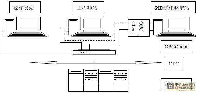

  PID优化整定系统的硬件为一台装有OPC接口客户端程序的PC机,根据实际情况分别采 用添加网卡或使用路由器的方式接入到控制系统的工程师站上,使PID优化整定系统与工程 师站处在同一局域网内。如果原有的工程师站上配有双网卡,则直接使用网线与工程师站连 接;如果没有双网卡,或不方便接入的,则添加路由器,将两台机器接入同一网内。
  图2 系统网络结构图
  PID优化整定系统的软件是指优化整定PC机上装有的自行开发的PID优化整定软件。数 据采集的通讯接口方式使用OPC自动化接口方式,数据采集所搭建的环境结构如图2所示。
  4.2 OPC接口的实现
  由图2可以看出,整个系统的服务器端采用DCS提供的OPC接口,在工程师站上放置使 用OPC数据访问接口编写的OPC应用程序,它主要有两个方面的功能:一是作为控制系统的 客户端,连接下位机与上位机,读取现场数据;二是作为PID优化整定系统的服务器端,连 接PID优化整定系统与下位机,将数据读取到PID优化整定站,供后期数据计算使用。而数 据采集部分的客户端,则放置在PID优化整定站,是使用VB语言,按照OPC自动化访问接口 编写的应用程序。读取数据后,将相关数据保存在Access数据库中,以便于以后随时查询使 用。在全部数据读取过程中,应用的网络协议主要为TCP/IP协议。
