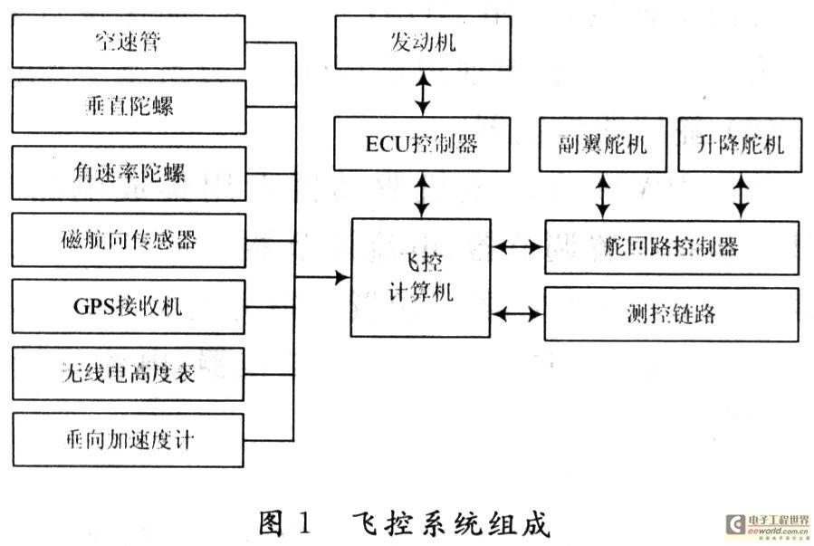

    靶机飞控系统由传感器、飞控计算机和执行机构3个部分组成。传感器主要包括垂直陀螺、两轴角速率陀螺、三轴捷联式磁航向传感器、无线电高度表、垂向加速度计、空速管、GPS接收机、发动机温度和转速传感器等;飞控计算机是飞控系统的核心部件,是一台基于ARM7的嵌入式计算机,接收来自各传感器的测量信息,并根据控制律进行解算,给出控制信号驱动执行机构动作;执行机构主要包括升降舵机、副翼舵机、舵回路控制器、发动机油门电机和ECU控制器。飞控系统组成如图1所示。
    高度控制器主要由内、外两个反馈控制回路构成。首先是以垂直陀螺和角速率陀螺测量信号作为反馈控制信号构成靶机姿态控制内回路(角运动控制系统),包括横向、纵向两个控制通道,是系统的核心控制回路。由于姿态控制系统在常值干扰力矩(如垂风)的干扰下存在姿态角静差,会导致高度漂移,不能直接应用于高度轨迹的稳定与控制,因此在高度控制系统中需要直接测量飞机高度和垂向运动速度等线运动信息,使用高度表和线加速度计等传感器,在姿态控制系统基础上建立高度控制外回路,两者共同构成完整的高度控制系统(图1中阴影部分)。在超低空飞行时要使用高精度的高度传感器,通常采用无线电高度表。在该系统的实际设计中,采取了无线电高度表和线加速度计组合控制,即对无线电高度表和垂向线加速度计测量信息进行特定算法综合处理后,得到靶机高度和垂向速度的两路反馈控制信号,送到纵向姿态控制通道,形成高度控制外回路,与姿态控制内回路共同完成高度控制功能。

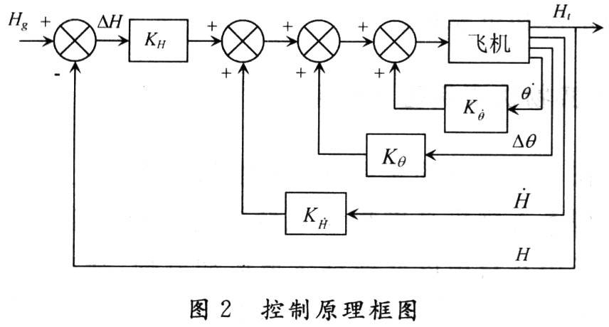

    为了减少设计风险,高度控制律采用经典的比例一微分(PD)控制。
    其时域表示为:
    其控制原理如图2所示。
    控制量由四部分组成,包括姿态控制内回路和高度控制外回路的各两个控制量。姿态控制内回路:与俯仰角偏差△θ成正比的比例控制器作为主控制对俯仰角进行修正,与俯仰角速率θ成正比的微分控制器主要用于改善姿态内回路的阻尼特性。
    高度控制外回路:与高度差△H成正比的比例控制器作为主控制对高度进行修正,与垂向速度冉成正比的微分控制器则主要用于改善高度外回路的阻尼特性。

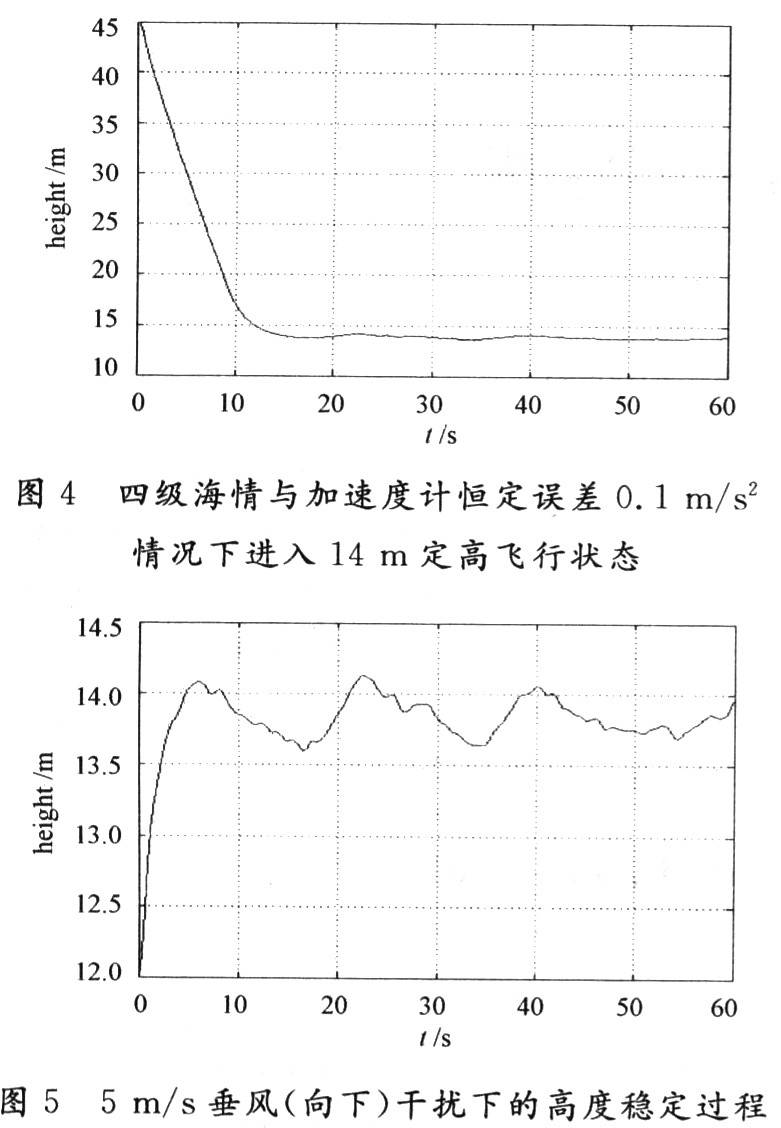

    在自行搭建的无人机半实物仿真平台上,对所开发的小型无人靶机高度控制系统进行了仿真验证。飞机模型采用六自由度非线性全量运动方程,基本仿真步长为5 ms,仿真计算精度为64 b(双精度浮点)。仿真系统包括在三轴转台上的垂直陀螺、角速率陀螺,与动静压模拟器连接的空速传感器,而无线电高度表信号、加速度计信号则通过计算机模拟,再接人高度控制计算机、舵机等构成仿真回路。仿真结果如图4和图5所示,本文给出了两种主要干扰条件下的结果。
    仿真结果表明,在4级海情产生高度表噪声影响和加速度计测量误差影响的情况下,系统能够控制靶机平稳进入14 m定高飞行状态,并按精度要求保持在预定高度飞行。在5 m/s垂风干扰下,靶机能够很快回到预定的14 m基准高度。可见系统静动态响应指标能满足设计要求。
