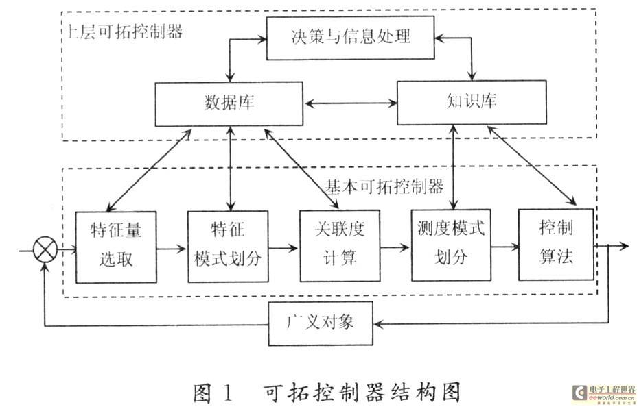

可拓控制方法是将可拓集合论的研究事物的转化关系理论与方法应用到控制问题研究上,通过将不合格范围内的控制变量转化到合格范围内,从而使控制效果从不满意转化到满意。基于这种思想,建立了如图1所示的可拓控制器的结构框图。
    图1所示即为包含上层可拓控制器和基本可拓控制器的双层自学习可拓控制器的结构图。由图可知,特征量选取,特征模式划分,关联度计算,测度模式划分,控制输出5部分组成了下层的基本可拓控制器,其主要完成基本的控制功能。上层可拓控制器主要依靠人们的经验和知识对参数进行整定,作为基本可拓控制器的补充和完善,完成对基本控制的优化,保证良好的控制效果,同时反映可拓控制所强调的矛盾转化问题。

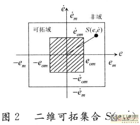

    这里参照文献采用偏差e和偏差微分e作为系统的特征量,并将特征状态划分为8个特征模式。假定被控对象的偏差和偏差微分的容许范围分别为eom和eom,系统可调的最大偏差和偏差微分分别为em和em关于特征状态S(e,e)的可拓集合可用图2表示,其中阴影部分代表经典域。
    设特征平面-e占的原点为S0(0,O),记定义平面内任意一点到原点的距离为称为状态距,则有D0=M0,Dm=M-1;定义特征平面e-e上任意一点S。(e,e)的关联度为:
其中:是由系统所处的特征模式决定的;X表示经典域。
    特征状态关联度K(s)表明了系统特征状态S与特征状态(e,e)的可拓集合的关联程度,由此测度模式的划分,即关联度在[一1,O]范围内的特征状态的划分可表示如下:
    (1)测度模式M1,对应的特征状态处于经典控制域内。
    (2)测度模式M2,对应的特征状态处于可拓域内。
    (2)测度模式M3,对应的特征状态处于非域内。

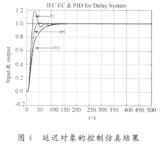

2.2 延迟对象
    取延迟对象传递函数为:G(s)=e-10s/(5s+1)4,则控制效果如图4所示。
    由4图中曲线可知,在误差允许范围内,PID控制、EC和IEC均能收敛从而达到较满意的控制效果。与PID控制相比,IEC能更快地收敛于稳定值;与EC相比,除了能更快地收敛外,IEC的波动较小、超调量几乎为0。

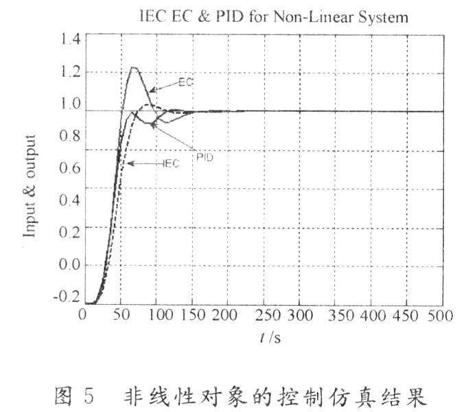

2.3 非线性对象
    取非线性对象为开环传递函数G(s)=1/(10s+1)4的单位反馈输出的平方,控制效果如图5所示。
    由图5中曲线可知,在误差允许范围内,PID控制、EC和IEc均能收敛从而达到较满意的控制效果。与PID控制相比,IEc能更快地收敛于稳定值;与EC相比,除了能更快的收敛外,IEc的波动和超调量均较小。
