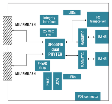

基于32位Arm Cortex-M4F MCU的小尺寸串行以太网转换器参考设计展示了支持10/100 Base-T的串行以太网转换器的实现,该转换器符合IEEE 802.3标准。通过提供可靠的数据通信,有助于克服串行接口上的电缆长度限制。另一个互操作性是铜缆和光纤电缆连接之间的兼容性,可以使用用于变电站和配电自动化的以太网铜缆到光纤媒体转换器参考设计来实现,如图2所示。
图2:基于DP83849的铜光纤转换器框图
