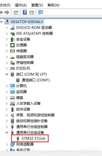

本人由于使用普中科技的stm32 的开发板的 USB的下载的地方坏了,所以不得不使用arm仿真器 st-link 进行下载。
鼓捣了半天下面总结一下几个问题:
1、st-link的驱动下载
首先你插上st-link的时候,电脑的设备管理器
这个地方是有感叹号的,说明还没有装好驱动,所以我就在网上找啊找。
终于根据:win8【笔者没这个系统,无法测试,请大家测试后报告】:http://pan.baidu.com/s/1sjJQxZn
(转载来自:https://blog.csdn.net/imxiangzi/article/details/79316039)
下载这个win8(我是win10系统) 然后安装之后就成功了,这个时候keil5 就能够基本识别st-link了
这个时候需要配置keil 以便相互连接
2、keil5 配置
至于flash 我们要选择和我们需要用的芯片相对应起来。
否则 就会出现STM32解决:Error: Flash Download failed - "Cortex-M3" 这样的错误
然后 编译好 程序之后 我们就能load 进去了
