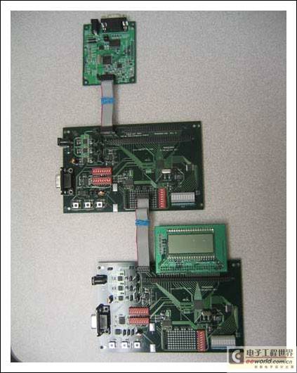

采用一对MAXQ2000评估(EV)板来开发本应用笔记的实例代码。需要两块MAXQ2000评估板执行这里的软件。一个MAXQ2000 (JTAG主机)运行实例代码;第二个MAXQ2000用作JTAG从机,由主机对它重新编程。两个MAXQ2000微控制器都采用了标准8.00MHz晶振。
在原型区安装一个2 x 5引脚插座对主机MAXQ2000评估板进行改动,原型区提供JTAG电缆主机侧连接。插座的引脚符合标准MAXQ JTAG插座布局,按照表1所示进行连接。

不需要对从机MAXQ2000评估板进行改动。按照上面的说明在主机MAXQ2000评估板的原型区安装2 x 5 JTAG插座。然后,将两块评估板连接起来;主机评估板原型区的2 x 5 JTAG插座和从机评估板的标准JTAG插座(J4)之间连接标准2 x 5 JTAG电缆(这种JTAG一般用于连接串口至JTAG板和MAXQ评估板)。JTAG 2 x 5连接器含在MAXQ2000评估套件中。
为简化起见,没有对主机评估板和从机评估板的JTAG电缆电源或者参考电压连接进行试验。而是设置两块评估板采用同一VDDIO电压(大约3.6V)工作。这种设置保证了主机和从机MAXQ2000采用公共I/O电源电平工作。
从机评估板还在插座J3上安装了LCD子卡(MAXQ2000-K01)。表2列出了两块电路板(以及串口至JTAG电路板)的跳线和DIP开关设置。注意:应断开未列出的所有跳线。图1所示为最终设置。

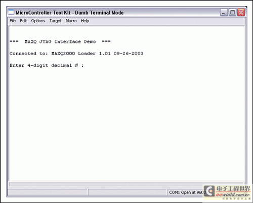

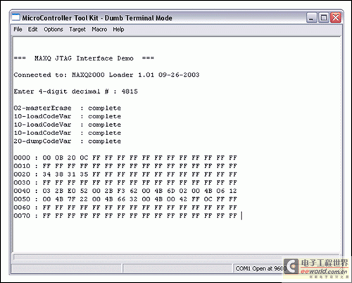

图1. JTAG演示板配置
图1. JTAG演示板配置

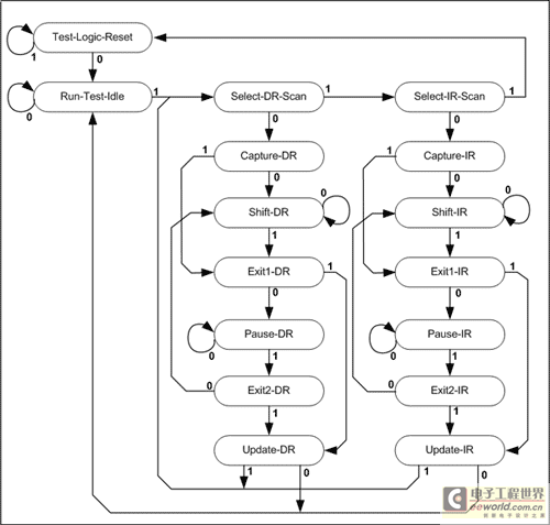

TAP控制器围绕状态机进行构建,如下面的图2所示。TAP状态机中有16个分立状态。根据TMS信号值,在TCK的上升沿从一个状态向下一个状态转变。例如,如果TAP控制器处于Select-DR-Scan状态,TCK出现了上升沿:
  • 如果TMS = 1,TAP控制器将转换到Select-IR-Scan状态。
  • 如果TMS = 0,TAP控制器将转换到Capture-DR状态。
通过这种方式,TAP控制器能够同步到任何需要的状态。对状态图(图2)需要注意两点:
  • 5个'1'转换(保持TMS高电平,同步TCK 5个周期)总是使状态机回到Test-Logic-Reset,而不论起始状态如何。这表明,如果不确定TAP控制器当前的状态,或者在某些情况下JTAG主机和从机间的通信中断,总是可以通过同步5个'1'转换,使TAP控制器回到已知状态。
  • 即使TCK时钟继续运行,也可以暂停JTAG通信,不确定地保持在Run-Test-Idle、Pause-DR或者Pause-IR状态,而不影响TAP控制器的状态。
图2. 测试访问端口(TAP)状态机

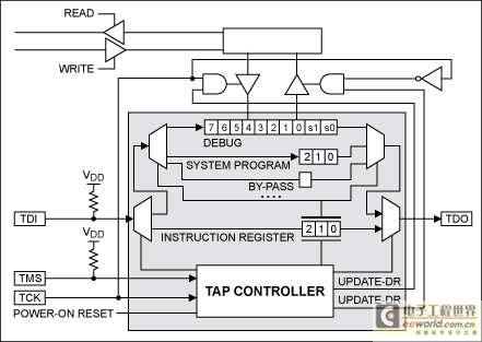

TAP控制器的状态机提供对两个控制寄存器的访问,而寄存器提供启动加载程序接口、调试接口以及其他功能。
  • IR (指令寄存器)宽度总是3位。该寄存器可以用作指数寄存器,控制DR的功能(参见下面)。
  • DR (数据寄存器)是TAP控制器中几个寄存器的访问点。当比特移入或者移出DR时实际访问的寄存器取决于IR当前值。
图3. TAP控制器中的寄存器访问
图3. TAP控制器中的寄存器访问
如图3所示,DR根据IR值而指向三个内部寄存器之一。
  • 如果IR = 011b,TAP控制器处于Bypass模式。在这一模式下(这是TAP控制器的默认模式),通过TDO,移入到DR (通过TDI)的数据被直接移回送出。通过TAP控制器移动数据并没有改变内部寄存器。
  • 设置IR = 100b,使TAP控制器处于System Programming模式。在这种模式下,移入DR中的数据被移入到3位系统编程寄存器中。该寄存器(也可以通过MAXQ微控制器ICDF寄存器的[3:1]位进行访问)控制MAXQ复位后进入正常程序执行模式还是启动加载程序模式。如果使能启动加载程序模式,它还控制启动加载程序使用哪一接口(JTAG、串口或者SPI)。
  • 设置IR = 010b,使TAP控制器进入Debug模式。在这一模式下,移入DR的数据被移入到内部10位调试寄存器中,可以被启动加载程序读取。启动加载程序输出的数据也通过该寄存器,在TDO上被移回送出(以及两个状态位)。该寄存器被用于启动加载程序模式和在线调试模式时的数据传送。
在上面讨论的三种模式中,Bypass模式是"非工作"模式;它并不使用我们感兴趣的启动加载程序功能。System Programming模式虽然有这样的名称,但实际上并不用于启动加载程序的通信,只是使能对它的访问。一旦激活启动加载程序,开始进行通信,不再使用TAP模式。Debug模式可以访问10位输入/输出寄存器,用于实现启动加载程序的所有通信功能。一旦使能了启动加载程序,在加载部分完成之前,只使用这一TAP控制器模式。

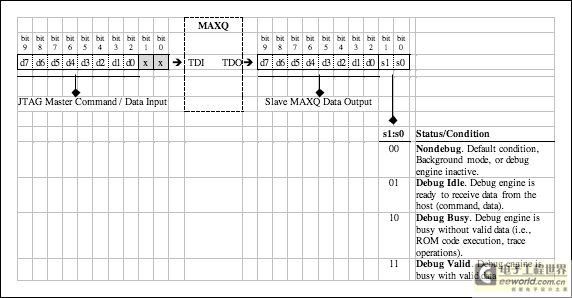

数值移入或者移出TAP控制器DR的操作与装入/卸载IR的方式相似。通常,只有当IR被设置为两个数值之一时才能进行这一操作:100b (使TAP控制器进入系统编程模式)或者010b (使TAP控制器进入调试模式)。
激活系统编程模式后,装入和卸载DR寄存器的操作如下。
  • DR寄存器移入和移出宽度为3比特。所有三个比特都代表有效数据。
  • 当到达Update-DR状态时,送入DR寄存器的数值被复制到从机微控制器的内部系统编程寄存器中。这三个比特的用法如下。
    • 从机微控制器可访问第0位(读/写),它作为寄存器位ICDF.1 (SPE),也被称为系统编程使能位。复位后,程序ROM检查该位,确定应进入启动加载程序模式(SPE = 1)还是正常程序执行模式(SPE = 0)。
    • 从机微控制器可访问第1位和第2位(读/写),它作为寄存器位ICDF.2-3 (PSS0-PSS1),也被称为编程源选择位。对于能够为启动加载程序提供多个接口的微控制器,例如MAXQ2000,这些位用于当SPE = 1时应选择哪一启动加载程序接口。当SPE = 0 (正常程序执行模式)时,这些位的设置不起作用。
  • DR寄存器传送出去的数值是系统编程寄存器以前的数值(当进入Capture-DR状态后,锁存到移位寄存器中)。
  • DR寄存器移入和移出宽度为10比特。对于移出数据,所有10个比特都代表有效数据(8个数据位和2个状态位)。对于移入数据,只使用了8个数据位;没有使用两个状态位。
  • 然后,将移入DR寄存器的高8位卸载,作为启动加载程序命令的一部分,被启动加载程序(从程序ROM中运行)读取。
  • 移出DR寄存器的10个比特含有8位由启动加载程序装入的数值(作为命令输出的一部分),以及由TAP控制器设置的两个状态信息位。

进入JTAG程序加载模式
需要按照以下步骤使MAXQ2000进入JTAG启动加载程序模式。
  1. 初始化TAP控制器,重新设置它,进入Test-Logic-Reset状态。
  2. 设置指令寄存器(IR)为100b,使能系统编程模式。
  3. 设置数据寄存器(DR)为001b。这使得SPE(系统编程使能)位为1,使能启动加载程序,设置PSS[1:0] (编程源选择)位为00b,选择JTAG接口。
  4. 保持nRESET低电平,复位MAXQ2000。
  5. 释放nRESET。这导致MAXQ2000指向程序ROM (8000h)中的标准复位点。程序ROM代码将检查SPE和PSS位值,相应地激活JTAG启动加载程序。在这一点,启动加载程序运行,准备接收JTAG命令。
  6. 设置指令寄存器(IR)为010b,使能调试模式。该模式用于和JTAG启动加载程序或者调试引擎进行通信;在这一例子中,我们将使用该模式和启动加载程序进行通信。
  7. 10位数据移位通过DR,开始向JTAG启动加载程序发送命令。

一旦启动加载程序运行,程序ROM中的启动加载程序代码读取内部寄存器的命令代码,命令代码由DR移位寄存器装入。程序ROM还把结果数据写入另一内部寄存器,由JTAG主机通过DR寄存器移出。通过这种方式,启动加载程序代码和JTAG主机交换信息。
然而,启动加载程序代码和JTAG主机并不同步。只要JTAG时钟保持低于MAXQ系统时钟1/8的最大值,由于JTAG是同步接口,因此,两路时钟的确切值并不影响通信。但是,MAXQ系统时钟速率以及接收到的启动加载程序命令特性将决定启动加载程序接收命令和发送回应之间的延时。例如,1MHz运行的MAXQ2000响应某一启动加载程序命令的时间要比10MHz的MAXQ2000时间长,即使两个微控制器都可以采用100kHz的JTAG时钟进行通信。只是读并返回信息的命令,例如返回ROM标志ID的命令以及从程序存储器读取的命令,花费的时间也要少于编程闪存操作等命令。
通过JTAG接口传送的数据没有被缓冲。如果在前一命令被读取之前,发送了另一10位命令,前一命令的结果丢失。ROM代码和TAP控制器保证前一数据被JTAG主机卸载前,启动加载程序不会发送其他数据,但反方向还是需要同步。JTAG主机需要通过某种方式知道移入DR的前一字节是否已经被启动加载程序读取了。这样,JTAG主机能够知道什么时候发送下一字节。采用的方法是利用TAP控制器发送的其他两个状态位,以及启动加载程序输出的每个8位字节。
图4. 通过DR的移位数据和状态位
图4. 通过DR的移位数据和状态位
2x5 如上面的图4所示,在TAP调试模式下,移入和移出DR的数据包括8个数据位(第2位到第9位)和两个状态位(第0位和第1位)。当JTAG主机移入数据时,只使用8个数据位。TAP控制器没有使用的两个状态位(也必须被移入),可以被设置为零,或者任何其他值。
在TAP控制器移出的10位数值中,两个状态位提供启动加载程序或者调试引擎的状态信息。当启动加载程序运行时,一般只能达到最后两个状态(调试忙或者调试有效),这是因为其他两个状态值不会出现在启动加载程序模式中。(参见图4中的状态/条件)
  • 如果状态位被设置为调试忙(10b),启动加载程序还没有读取被JTAG主机移入到DR中的前一数值。这也表明,移出的8位数据没有意义,因为启动加载程序还没有执行完命令。接收到该数值后,JTAG主机必须以前一发送的字节值重新装入DR,这样,启动加载程序可以访问它。正确执行这一操作的状态顺序如下。
    • 在Shift-DR状态,将最后一个比特移入到DR中,转换到Exit1-DR之后,JTAG主机应检查两个状态位。
    • 如果接收到调试忙值,转换到Pause-DR状态,从这里到Exit2-DR,然后再次返回Shift-DR。重新装入前一DR值(这次不是移位的数值),然后通过Exit1-DR和Update-DR,忽略第二次通过的状态位值。
    • 延迟较短的一段时间(取决于所执行的命令),重试字节传送。
  • 如果状态位被设置为调试有效(11b)值,表明启动加载程序读取了移入的最后字节,已经装入了应答字节。移出的8位数值含有有效数据。
当执行启动加载程序命令序列时,shiftDR和shiftDR_next例程自动完成同步。应为序列中的第一个字节调用shiftDR例程;为后续字节调用shiftDR_next。shiftDR_next例程的过程和shiftDR一致,只是在需要时,它还检查两个状态位,并重新传送上面说明的前一DR字节。sendCommand例程结合了所有这些,调用shiftDR和shiftDR_next来发送命令序列,根据需要延迟并重新发送字节,直到命令完成。

需要下面的硬件和软件来运行JTAG启动加载程序演示。
硬件
  • 两块MAXQ2000评估板(MAXQ2000-K00 REV B);一块评估板用作主机MAXQ2000板,另一块用作从机MAXQ2000板。
  • MAXQ2000 LCD子卡(MAXQ2000-K01 REV B)
  • 两条2 x 5 JTAG接口电缆(含在MAXQ2000评估套件中)
  • 串口至JTAG接口板(MAXQJTAG-001 REV B)
  • DB9直通串行电缆
  • 两个5V稳压(±5%)直流墙插电源,中心正极,CUI公司。DPR050030-P6或者等效电源。
  • 两个HC49US 8.00MHz晶振
  • 2 x 5 0.100英寸引脚插座
软件
  • JTAG演示软件包
    • http://files.dalsemi.com/microcontroller/app_note_software/an4012_sw.zip
  • MAXQ的MAX-IDE开发环境
    • http://files.dalsemi.com/microcontroller/maxq/dev_tool_software/MAX-IDE/MAX-IDE.zip
  • MAXQ的微控制器工具包(MTK)
    • http://files.dalsemi.com/microcontroller/dev_tool_software/mtk/
设置说明
  1. 如果还没有安装MAX-IDE,按照MAXQ2000评估套件中的文档说明进行下载并安装。
  2. 如果还没有安装MTK,按照MAXQ2000评估套件中的文档说明进行下载并安装。
  3. 连接LCD子卡和从机MAXQ2000板的J3插座,如前面的图1所示。LCD子卡应固定在MAXQ2000评估板的上部。
  4. 在两块MAXQ2000评估板(在Y1)上安装8.00MHz晶振。
  5. 在主机MAXQ2000板的原型区安装2 x 5 JTAG插座,引脚连接至主机MAXQ2000引脚,如表1所列。
  6. 配置串口至JTAG板以及两块MAXQ2000评估板上的跳线和DIP开关,如表2所列。
  7. 使用DB9串行电缆连接PC的COM1口和串口至JTAG板的J1。
  8. 将第一个5V电源连接至串口至JTAG板的J2。
  9. 将第二个5V电源连接至从机MAXQ2000评估板的J1。
  10. 使用第一条JTAG电缆,连接串口至JTAG板的P2和主机MAXQ2000板的J4。红色线应连接两个JTAG插座的引脚1。
  11. 使用第二条JTAG电缆,连接主机MAXQ2000板原型区的JTAG插座和从机MAXQ2000板的J4。红色线应连接两个JTAG插座的引脚1。

  6. 打开电源。
如果已经装入应用程序,并且都连接正确,串口将输出以下文本(图5)。
图5. 演示应用程序,串口提示符
图5. 演示应用程序,串口提示符
现在输入一个4位十进制数;不需要随后按下回车键。演示应用程序会完成剩下的操作(主机擦除、装入代码和卸载代码),并输出结果,以及从程序存储器中卸载的十六进制字节值,如图6所示。
图6. 演示应用程序,串口输出
图6. 演示应用程序,串口输出
