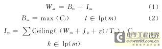

  Wm由2部分构成:由低于优先级m的消息(其集合写为lp(m))正在总线上传送而造成的阻塞Bm,和由高于优先级m的消息(其集合写为hp(m))在总线上抢先传送而造成的干扰Im。它们取最大值时就使Wm成为最坏等待时间。
按此在新窗口浏览图片
  为了印刷的方便和易于理解,这里用了不同的写法,其中顶函数Ceiling返回的是最接近(大于等于)变量的上限整数, τ是1位时间。Ceiling( (Wm+Jk+τ)/Tk)表示在Wm时段内高优先级消息k会出现的最多次数。于是有:
按此在新窗口浏览图片
  Wm取离散值且出现在非线性方程(4)的两边,所幸的是其求解并不难。在式(5)中,用W0m=Bm作为初值循环求解即可。
按此在新窗口浏览图片
  式(7)代表最坏等待时间已超时限,消息m不可调度。
  按优先级降低的次序逐条校验消息是否可调度,就可验证整个通信系统是否可调度。
