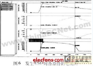

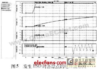

  对上述例子中图2结构的具体仿真见图5、图6。
  从上述仿真分析及实际的ESD结果来看,该结构本身首先必须要有一定的健壮性,其自身的健壮性则与以下两方面有关:
